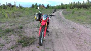

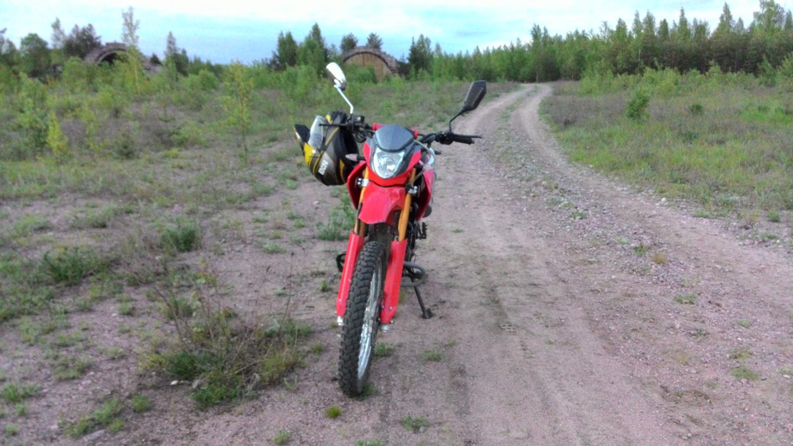

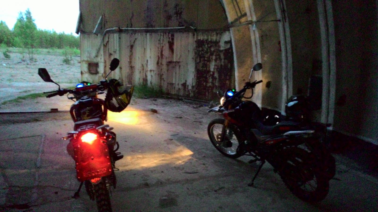

lexan74 Опубликовано 6 июня, 2015 Жалоба Опубликовано 6 июня, 2015 Вещево . Заброшенный военный аэродром . Покатуха на 310 км. 4 Цитата
