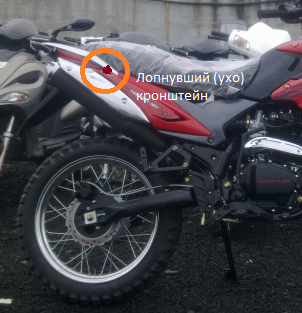

Kuzkan Опубликовано 24 ноября, 2013 Жалоба Поделиться Опубликовано 24 ноября, 2013 Все собрал. Теперь залить аккумулятор...просверлить глушак и на стендовую обкатку. При сборке не хватило одной гайки и одного болтика...ерунда. Зато огорчила поломка ушка крепления ручки сзади сидения(ручки пассажира). Хотел перекинуть мот за ..опу, услыхал щелчек, смотрю а ухо лоплуно :( . Как восстановить, есть идеи? Цитата Ссылка на комментарий Поделиться на другие сайты Поделиться

Kuzkan Опубликовано 4 декабря, 2013 Жалоба Поделиться Опубликовано 4 декабря, 2013 Я уже все восстановил...Сделал из 1.5мм нержавейки накладное ухо, приклеил на эпоксидный клей и стянул винтами(фотки могу сделать). Аргонщики приварить отказались, сказали, что пыхнет как бенгальский огонь такой сплав. А отломал из за того, что был натяг в этом месте. Крепежное ухо тянулось к раме болтом примерно 4мм. Сейчас пока держит...помотрим. 1 Цитата Ссылка на комментарий Поделиться на другие сайты Поделиться
