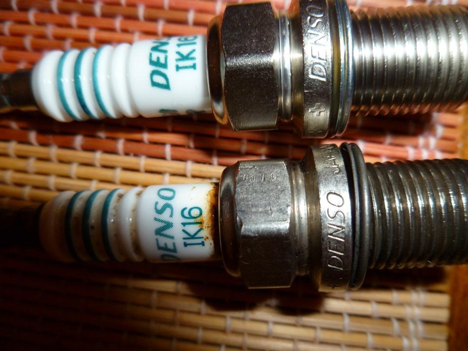

Sanches13 Опубликовано 8 октября, 2015 Жалоба Опубликовано 8 октября, 2015 Обратите внимание, верхняя свеча это ФЭЙК.. а нижняя- японский оригинал. И краска на нижней свече на которой написано ДЕНСО как бы точками нанесена. А верхний фейк -сплошная, и размытая. 1 Цитата

эльф Опубликовано 8 октября, 2015 Жалоба Опубликовано 8 октября, 2015 К Сашеным словам из моей профессиональной практики с 1986 года : не потдельная свеча имеет металлический корпус молочного цвета,выпресованые на гранях полиграфия букв и цифр должны иметь полный профиль по глубине и ровную строчку,станочная завальцовка не должна иметь цвета побежалости,быть матовой как и весь корпус,так как покрывается защитным покрытием после установки керамического изолятора с центральным электродом.Уплотняющая паста не должна выступать за край завальцовки.Возьмитесь двумя пальцами руки за наружный контакт свечи со стороны керамики и покрутите её придерживая другой рукой за резьбу - центральный электрод со стороны резьбы не должен иметь биения относительно корпуса. 1 Цитата
