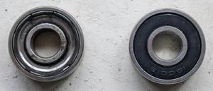

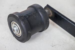

эльф Опубликовано 22 ноября, 2015 Жалоба Опубликовано 22 ноября, 2015 Приехал...... Сожрало нятяжитель цепи. Вернее открутился болтик, слетел подшипник, порвало резинку и цепь сожрала немного вал на котором крепились подшибники. Искал подшибники в автомагазинах но пока безуспешно. Саша,уже выкладывал. 1 Цитата

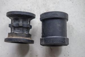

эльф Опубликовано 22 ноября, 2015 Жалоба Опубликовано 22 ноября, 2015 Да,забыл сказать,резинка - волговский сайленблок. 1 Цитата

lexan74 Опубликовано 22 ноября, 2015 Жалоба Опубликовано 22 ноября, 2015 Приехал...... Сожрало нятяжитель цепи. Вернее открутился болтик, слетел подшипник, порвало резинку и цепь сожрала немного вал на котором крепились подшибники. Искал подшибники в автомагазинах но пока безуспешно. вообще этот вал из сыромятины высверли в месте сварки и поставь обычный болт . И ни куда тогда ничего не откручивается и не улетает 1 Цитата

Sanches13 Опубликовано 23 ноября, 2015 Жалоба Опубликовано 23 ноября, 2015 Саша,уже выкладывал. Да Сергей.. Эту то резинку я покупал и менял по твоему совету, и работала она на УРА! (против китайской пластмассы) . Сейчас ее сожрало не потому что она плохая, а потому что долбанный болтик который крепит все это дело наровит отвинчиватся..уж я затягивал, и проверял..один фиг не помогло. А резинка супер, 10 рублей стоит в мск и сноса ей нет!)) 1 Цитата
Sanches13 Опубликовано 23 ноября, 2015 Жалоба Опубликовано 23 ноября, 2015 вообще этот вал из сыромятины высверли в месте сварки и поставь обычный болт . И ни куда тогда ничего не откручивается и не улетает Так и сделаю.. высверлю и вварю хороший стальной кол!)) 1 Цитата
