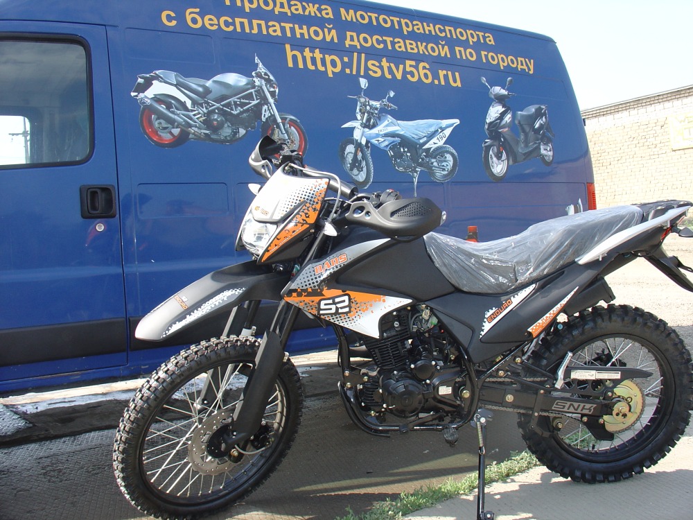

Ромарио Опубликовано 18 марта, 2016 Жалоба Опубликовано 18 марта, 2016 Так у нас маятник вроде другой... Похоже и маятник и колесо заколхозили)))) Похоже, что так. Только вот от чего? Пластиковая защита цепи не подошла по креплению, пришлось доработать (на фото виден мой колхоз). Я думал, что вместе с колесом поставили и маятник от Т2. Но! В таком случае должна была встать без проблем ловушка цепи от данного аппарата. Но нет ! По креплению не подходит! Будем колхозить через переходник. Кстати, штатно натяжителя цепи в виде "улитки" на Kayo T2 нет. Тогда, что это за вилка? Барс SNK??? Похоже, что так и есть.... Нашел фотку с инета Цитата
Kuzkan Опубликовано 18 марта, 2016 Жалоба Опубликовано 18 марта, 2016 Парни уже давно известно, что это Bars SNK и он отличается от нашего, маятник с улиткой у него штатный. Цитата
