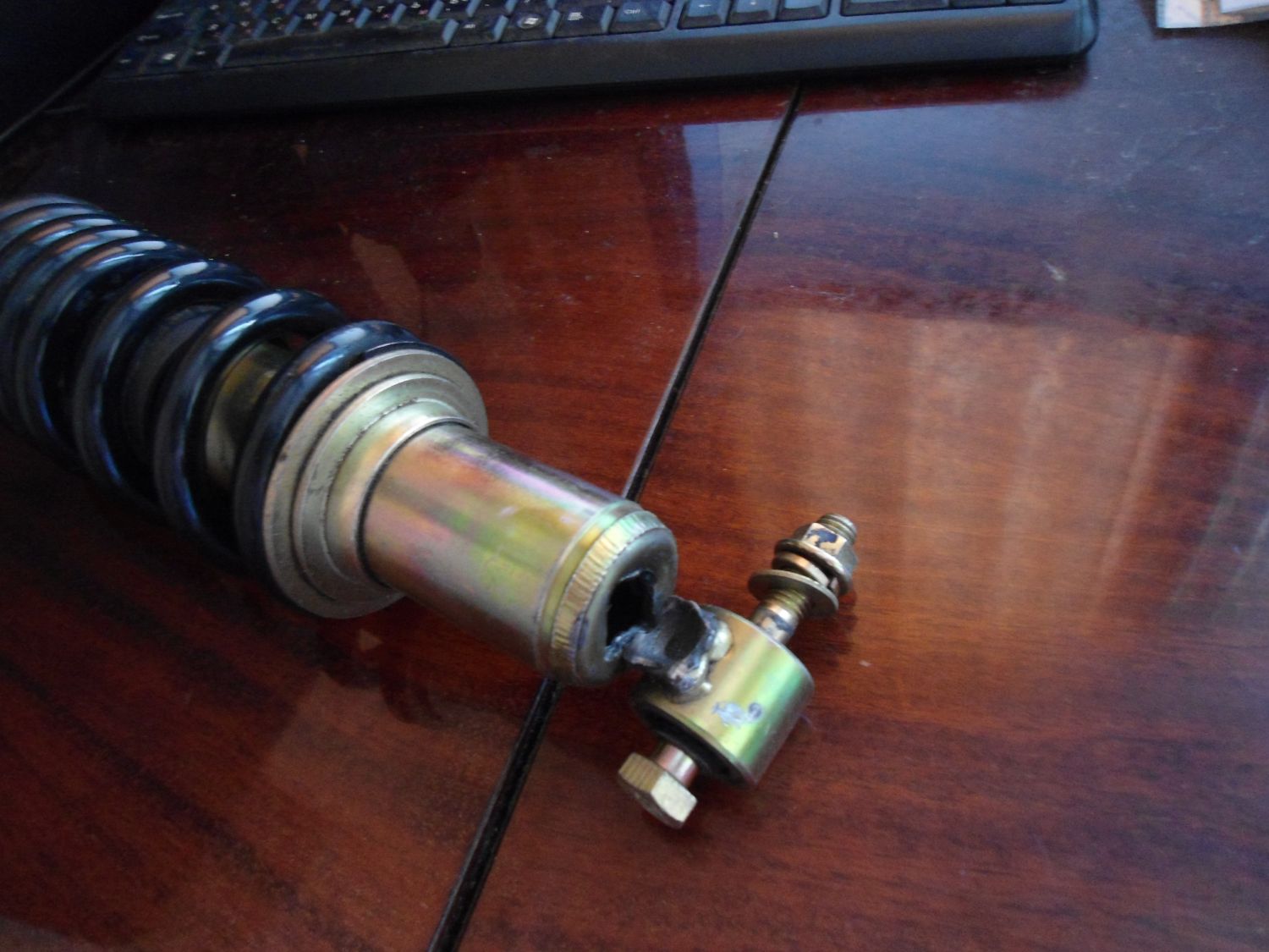

Speedglider Опубликовано 1 июня, 2016 Жалоба Поделиться Опубликовано 1 июня, 2016 возвращаясь к теме харда на Барсе понедельник, жесткий гравийно-песчаный грейдер (стиральная доска), скорость около 60...обрыв верхнего уха аморта, пробег мота-чуть менее 2000 30км добирался до дома, слушая скрежет покрыхи по брызговику, сидя помидорами на баке :rolleyes: на такого рода дорогах на Райде прошел более 7000, причем заменены были только сальники вилки, а скорость он легко держал 90 на Барсе-заменены те же сальники (потекли с ходу), втулки маятника, подшипники обоих ступиц, крепление звезды, рихтовал и подваривал нижнее крепление аморта на маятнике, постоянная подтяжка болтов, пластика и колодок эл.проводки...теперь еще и амморт :wacko: короче, не держит он нагрузки 3 Цитата Ссылка на комментарий Поделиться на другие сайты Поделиться

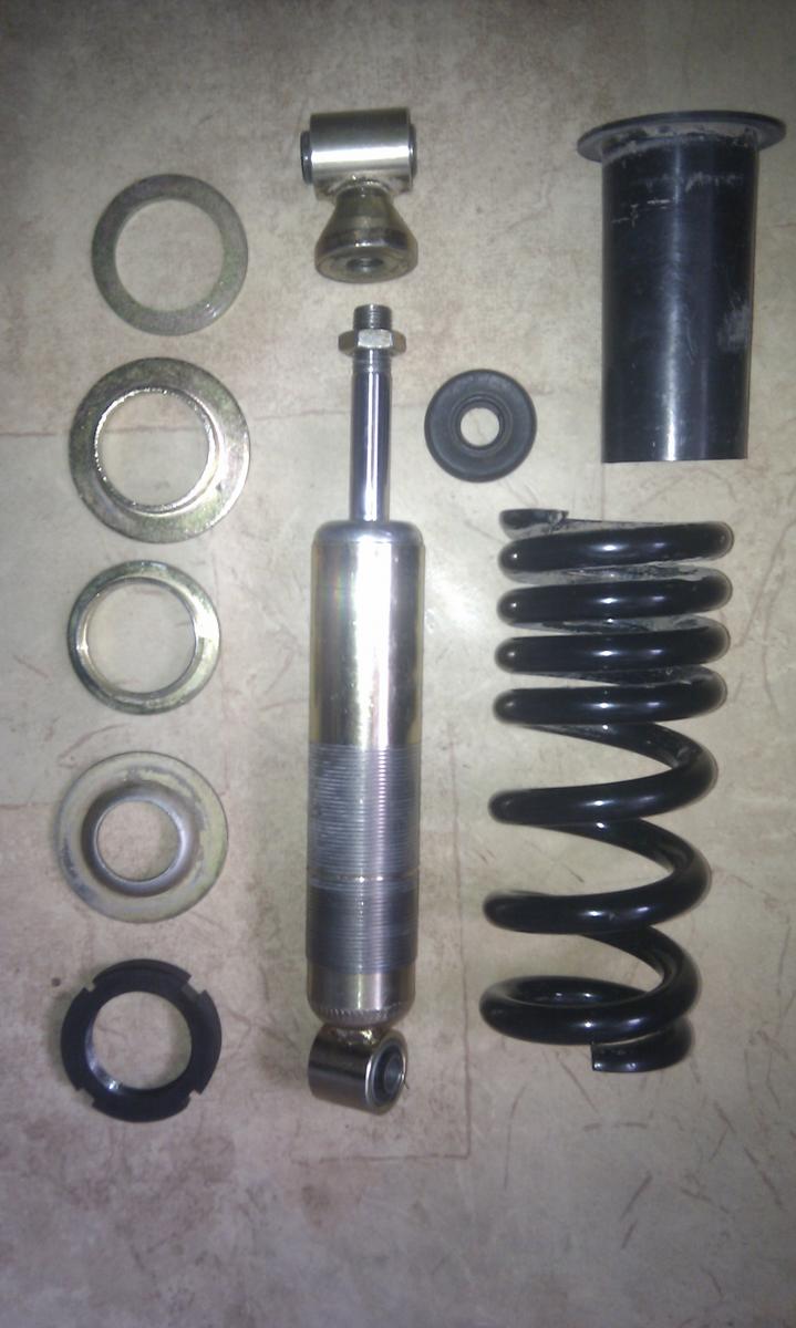

эльф Опубликовано 1 июня, 2016 Жалоба Поделиться Опубликовано 1 июня, 2016 возвращаясь к теме харда на Барсе понедельник, жесткий гравийно-песчаный грейдер (стиральная доска), скорость около 60...обрыв верхнего уха аморта, пробег мота-чуть менее 2000 30км добирался до дома, слушая скрежет покрыхи по брызговику, сидя помидорами на баке :rolleyes: на такого рода дорогах на Райде прошел более 7000, причем заменены были только сальники вилки, а скорость он легко держал 90 на Барсе-заменены те же сальники (потекли с ходу), втулки маятника, подшипники обоих ступиц, крепление звезды, рихтовал и подваривал нижнее крепление аморта на маятнике, постоянная подтяжка болтов, пластика и колодок эл.проводки...теперь еще и амморт :wacko: короче, не держит он нагрузки Привет Серёжа.Все очень просто и объяснимо.У меня доработанные перья и задний амортизатор в сторону увеличения хода неподрсореных элементов ходовой.Смоделируем ситуацию,когда мотоцикл на скорости 60км/ч. наезжает на кочку при ходе а/м. 150мм. и вязкости масла W12 - предположим а/м выбирает свой ход 150мм. с нагрузкой по гидрогасителю 180кг за одну мили секунду , далее остаток не погашенной энергии , через крепления к раме передается всей массе мотоцикла и может в импульсе достигать нескольких сотен кг.Последствия предсказуемо - повреждения слабого звена - крепления к раме , сварочные швы и так далее . Проанализируем поведение а/м с увеличенным до 240мм. ходом и маслом меньшей вязкости (W5). При наезде на тоже препятствие,за счет меньшей вязкости масла но той же пружине,нагрузка на штоки падает почти в двое а время хода до ограничителя в два - двас половиной раза!, Вывод напрашивается сам , если импульс нагрузки в 300кг. в одну мс. растянуть на две , то и мот с пилотом получат только 150 кг. но терпеть это будут в двое дольше и без критической для конструкции ( мот - пилот ) нагрузки.Ну как-то так.С уважением С.П. 5 Цитата Ссылка на комментарий Поделиться на другие сайты Поделиться
vovanmotoracer Опубликовано 1 июня, 2016 Жалоба Поделиться Опубликовано 1 июня, 2016 Хорошо хоть аморт, а не место крепление на раме оторвало. А то я насмотрелся видео , как на новых Стелс Гепардах аморты отрывает, теперь езжу аккуратнее. )) Китайская техника для харда и так не особо подходит, а наш Барс так вообще лайт-эндуро, считай полу-дорожник. Цитата Ссылка на комментарий Поделиться на другие сайты Поделиться

Speedglider Опубликовано 2 июня, 2016 Жалоба Поделиться Опубликовано 2 июня, 2016 Привет Серёжа.Все очень просто и объяснимо.У меня доработанные перья и задний амортизатор в сторону увеличения хода неподрсореных элементов ходовой.Смоделируем ситуацию,когда мотоцикл на скорости 60км/ч. наезжает на кочку при ходе а/м. 150мм. и вязкости масла W12 - предположим а/м выбирает свой ход 150мм. с нагрузкой по гидрогасителю 180кг за одну мили секунду , далее остаток не погашенной энергии , через крепления к раме передается всей массе мотоцикла и может в импульсе достигать нескольких сотен кг.Последствия предсказуемо - повреждения слабого звена - крепления к раме , сварочные швы и так далее . Проанализируем поведение а/м с увеличенным до 240мм. ходом и маслом меньшей вязкости (W5). При наезде на тоже препятствие,за счет меньшей вязкости масла но той же пружине,нагрузка на штоки падает почти в двое а время хода до ограничителя в два - двас половиной раза!, Вывод напрашивается сам , если импульс нагрузки в 300кг. в одну мс. растянуть на две , то и мот с пилотом получат только 150 кг. но терпеть это будут в двое дольше и без критической для конструкции ( мот - пилот ) нагрузки. Ну как-то так.С уважением С.П. Привет! Полностью согласен с выкладками, возможно нагрузка уменьшится еще больше, ведь в формуле импульса скорость стоит в квадрате. Единственно, увеличивать ход поршня можно ограничено, иначе мот поднимет зад так, что будет очень некомфортно. Какой у тебя стоит задний аморт? (про переделку передних читал) С уважением, Сергей 1 Цитата Ссылка на комментарий Поделиться на другие сайты Поделиться
эльф Опубликовано 2 июня, 2016 Жалоба Поделиться Опубликовано 2 июня, 2016 Привет! Полностью согласен с выкладками, возможно нагрузка уменьшится еще больше, ведь в формуле импульса скорость стоит в квадрате. Единственно, увеличивать ход поршня можно ограничено, иначе мот поднимет зад так, что будет очень некомфортно. Какой у тебя стоит задний аморт? (про переделку передних читал) С уважением, Сергей слегка переделанный сток. Цитата Ссылка на комментарий Поделиться на другие сайты Поделиться
эльф Опубликовано 2 июня, 2016 Жалоба Поделиться Опубликовано 2 июня, 2016 Серёжа,ходы увеличенны спереди и сзади одинаково поэтому мот под нагрузкой присаживается одинаково. Первое ощущение после переделки слегка необычные,зажал передний тормоз,качнул мот вперед,назад а он плавает как по волнам а поехал и всё встанет на свои места,только при торможении просаживается чуть сильнее.До переделки амора ход по штоку был чуть более 40 мм., после стал более 60 мм.,+ регулировка сжатия пружины и более короткий отбойник.Вот как-то так. 3 Цитата Ссылка на комментарий Поделиться на другие сайты Поделиться

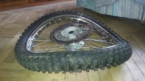

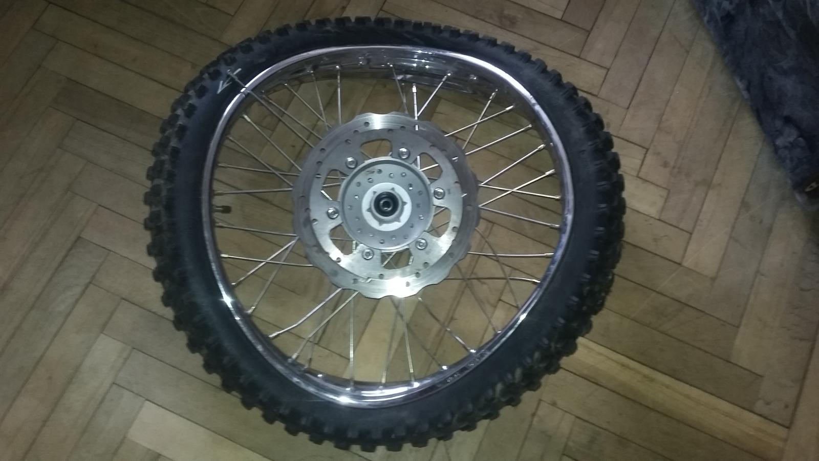

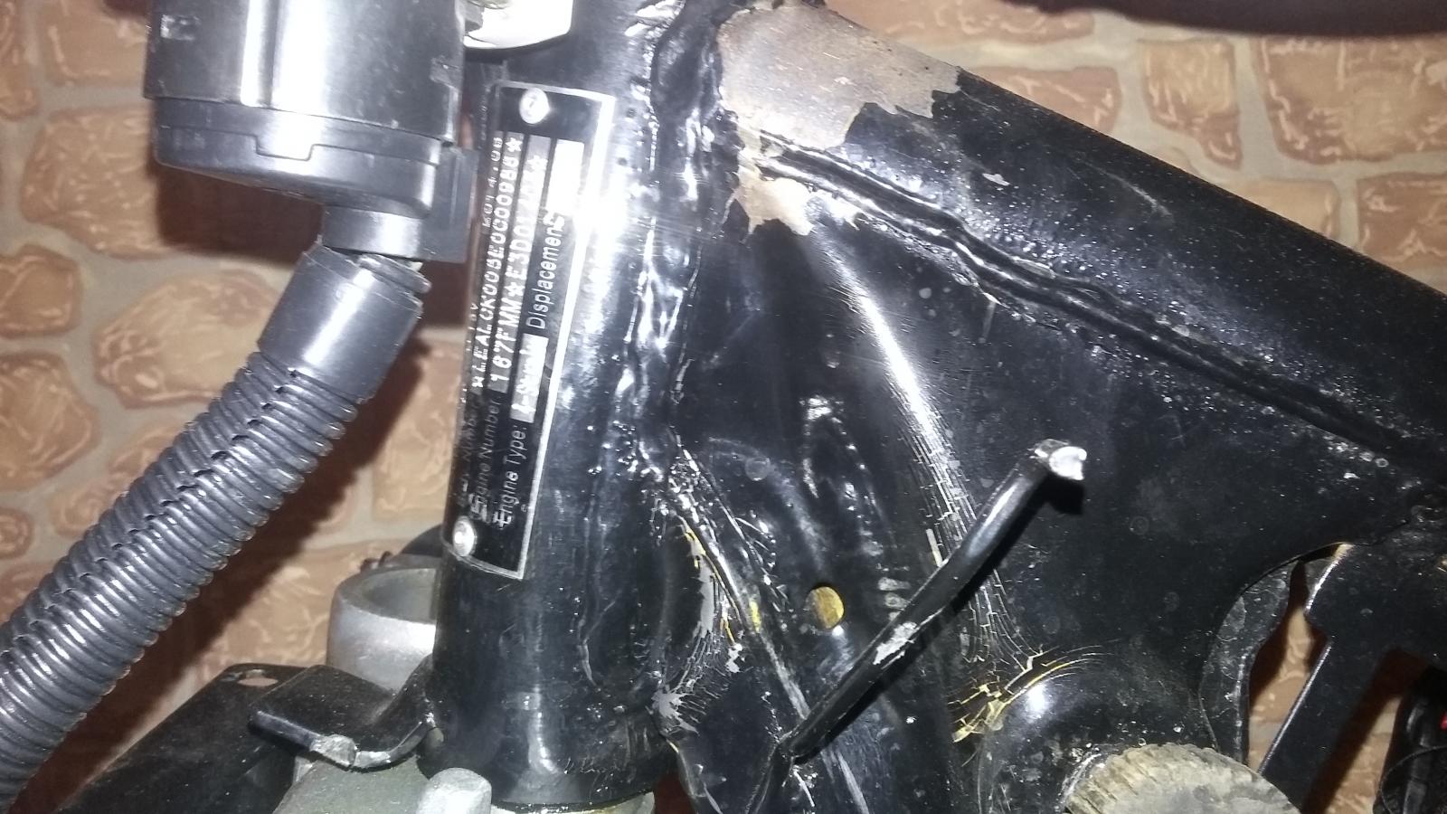

Slavyan-155 Опубликовано 7 июня, 2016 Жалоба Поделиться Опубликовано 7 июня, 2016 Последствия ДТП. 1 Цитата Ссылка на комментарий Поделиться на другие сайты Поделиться
эльф Опубликовано 7 июня, 2016 Жалоба Поделиться Опубликовано 7 июня, 2016 Последствия ДТП.Слава,ладно хоть не сам такой кривой!Рама к стати правится не плохо. Цитата Ссылка на комментарий Поделиться на другие сайты Поделиться
