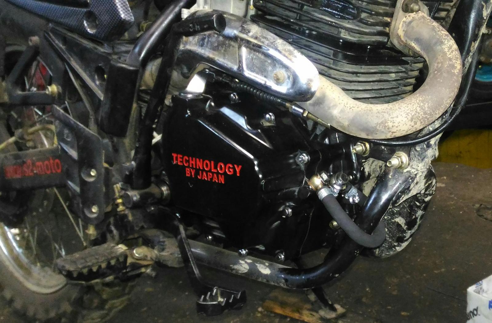

эльф Опубликовано 25 сентября, 2016 Жалоба Опубликовано 25 сентября, 2016 Всем привет! Вчера плюнул и вытащил движку из рамы для установки М.Р. и ревизии ц.п.г., головки, р.в., сцепления и т.д. Я мягко говоря в шоке! Пробег 22300,условия эксплуатации жесткие: Клапана в норме, р.в. как-будто поставили вчера, поршень - цилиндр без следов износа,в заводском допуске, видны следы хона, зазоры по замку колец 0,11мм. Единственное что нашел,это небольшой люфт корзины сцепления.Вот как-то так Господа! С уважением С.П. 3 Цитата

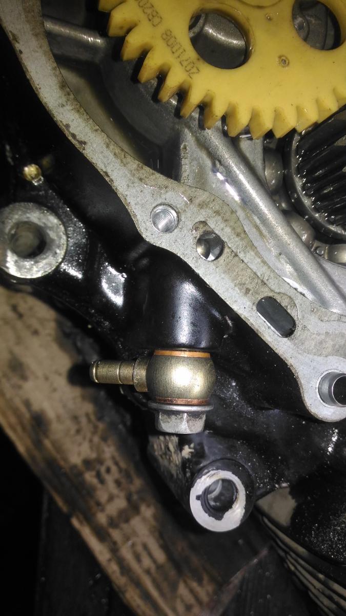

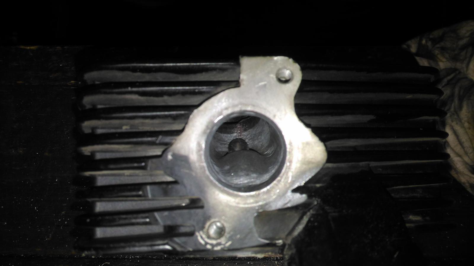

эльф Опубликовано 27 сентября, 2016 Жалоба Опубликовано 27 сентября, 2016 Полностью ободрал всасывающее и выхлопное окна, доработал масло систему под установку радиатора с фильтром,временно закольцевать канал шлангом. Как-то так господа. С уважением С.П. 2 Цитата
dponi Опубликовано 28 сентября, 2016 Жалоба Опубликовано 28 сентября, 2016 Серёжа, а как быть с маслом которое стечет из радиатора в картер во время стоянки...или клапан есть?или радиатор низко ставить? И ещё, как решил вопрос ,что б масло в картер не лилось,а в трубки шло? Цитата
dponi Опубликовано 28 сентября, 2016 Жалоба Опубликовано 28 сентября, 2016 Всем привет! Вчера плюнул и вытащил движку из рамы для установки М.Р. и ревизии ц.п.г., головки, р.в., сцепления и т.д. Я мягко говоря в шоке! Пробег 22300,условия эксплуатации жесткие: Клапана в норме, р.в. как-будто поставили вчера, поршень - цилиндр без следов износа,в заводском допуске, видны следы хона, зазоры по замку колец 0,11мм. Единственное что нашел,это небольшой люфт корзины сцепления.Вот как-то так Господа! С уважением С.П.расскажи секрет)))как так?я в вацапе не поверил,что это хон,думал камера искажает... Цитата
эльф Опубликовано 28 сентября, 2016 Жалоба Опубликовано 28 сентября, 2016 расскажи секрет)))как так?я в вацапе не поверил,что это хон,думал камера искажает...Дима,да я сам в начале не поверил, думаю просто нормальное масло и правильная эксплуатация ( не в обиду тебе и другим ).Масло с самого начала" верити 10 W 40 ' ( не реклама). 1 Цитата
эльф Опубликовано 28 сентября, 2016 Жалоба Опубликовано 28 сентября, 2016 Серёжа, а как быть с маслом которое стечет из радиатора в картер во время стоянки...или клапан есть?или радиатор низко ставить? И ещё, как решил вопрос ,что б масло в картер не лилось,а в трубки шло?Дима, вначале масленный нассос, потом фильтр с радиатором, после разветвления на к.в. и на головку с р.в.,а после слив в картер. По поводу слива масла обратно в потдон, то нассос у нас обратно масло не пропускает.У меня верхняя часть радиатора в уровень с головкой и м.ф. с обратным клапаном. 2 Цитата
