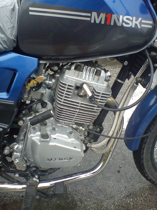

Дима, вначале масленный нассос, потом фильтр с радиатором, после разветвления на к.в. и на головку с р.в.,а после слив в картер. По поводу слива масла обратно в потдон, то нассос у нас обратно масло не пропускает.У меня верхняя часть радиатора в уровень с головкой и м.ф. с обратным клапаном.
Точно,в фильтре клапан стоит!А я и позабыл...нужно подучить матчасть))))))
  • Ответов 8,1 тыс
Дима,да я сам в начале не поверил, думаю просто нормальное масло и правильная эксплуатация ( не в обиду тебе и другим ).Масло с самого начала" верити 10 W 40 ' ( не реклама).
Ну по маслу "мы сами с усами", а вот правильная эксплуатация... Давай по подробнее.Я на прошлом движке водицы хлебнул конечно,но самая моя непростительная ошибка,что не стазу понял ,что да как.Поэтому,всем советую после поездок по лужам,не поленитесь проверьте фильтрбокс,на предмет сухости!
Пардон,за два сообщения...с телефона пишу,сам на даче,самое время созидать))))ландшафтные работы...блин)))ни ног ,ни рук и спина пополам))))
Ладно пардоню,прапорщиком некогда не был,а фильтра бывают с клапаном и без.Завтра,если успею попробую поставить радиатор- кронштейн надо изготовить и все.Сфоткаю,прокачусь и выложу. Как-то так.( После расточки движка стала просто чекнутая, работает мягко и на верхах легче!).
Кстати Дима, на четвёртой "макаке" радиатор стоит очень высоко и никаких клапанов!Вот как-то так. Движку надеюсь узнал? Только кубов 200.
Законченный вариант.
Очень интересное наблюдение,сразу после того как были врезанны штуцера и временно закольцованна система смазки,масло за час работы слегка изменило цвет и стало мутным, грешу на остатки грязи в каналах, грязные руки, но после подключения радиатора и фильтра,через час работы масло стало прозрачным.С уважением С.П.
Думаю масло просто "прогазировалось" мелкими пузырьками воздуха, а потом восстановилось(ушел воздух).
Привет Саша. Нет,без этого матерного слова - как вспенивается масло я хорошо знаю, именно муть. Вчера гонял его и в хвост и в гриву,больше трёх часов - по лесу, по кроссовой трассе,по песчаному берегу; цилиндр головка- около 120° ,нижняя часть картера 65° ,радиатор больше 72° нагреть не смог! Стрелял своим тепловизором.
