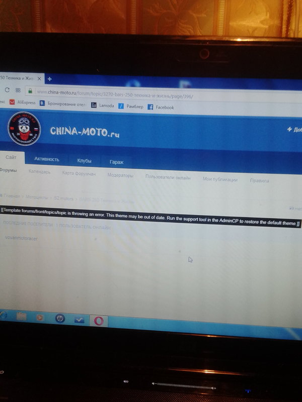

vovanmotoracer Опубликовано 12 апреля, 2019 Жалоба Опубликовано 12 апреля, 2019 Кто нибудь на Барсах будет катать или нет? Во, сообщение без видео добавилось, а с видео выдает ошибку. Админы, почему такая ерунда? Цитата
Jhonkin Опубликовано 12 апреля, 2019 Жалоба Опубликовано 12 апреля, 2019 У меня такая же проблема, как и на всем форуме, пока ждем, чтобы починили... Цитата
