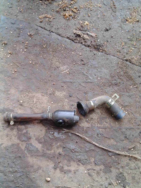

vovanmotoracer Опубликовано 2 мая, 2019 Жалоба Опубликовано 2 мая, 2019 Сегодня сломал вот этот клапан. Просто тронул рукой и он сломался. Интересно, зачем он вообще нужен? Ведь обычно отсос картерных газов идет напрямую из картера в воздушный фильтр. Может здесь также сделать. Цитата
эльф Опубликовано 3 мая, 2019 Жалоба Опубликовано 3 мая, 2019 23 часа назад, vovanmotoracer сказал: Сегодня сломал вот этот клапан. Просто тронул рукой и он сломался. Интересно, зачем он вообще нужен? Ведь обычно отсос картерных газов идет напрямую из картера в воздушный фильтр. Может здесь также сделать. Привет Володя. Так это обыкновенный маслоотделитель, вместо него можно поставить обыкновенный, прозрачный фильтр с отстойником. 1 Цитата
эльф Опубликовано 3 мая, 2019 Жалоба Опубликовано 3 мая, 2019 В автомобилях и япан-мото, в картере или крышках, где обеспечивается отсос к. газов, устанавливается что-то подобное, типа сеток или лабиринтных уловителей. Цитата
vovanmotoracer Опубликовано 3 мая, 2019 Жалоба Опубликовано 3 мая, 2019 27 минут назад, эльф сказал: Привет Володя. Так это обыкновенный маслоотделитель, вместо него можно поставить обыкновенный, прозрачный фильтр с отстойником. Сергей Павлович, ну где ты раньше был. У меня была такая мысль, но теперь уже заказал такой клапан. Буду его колхозить. Цитата

эльф Опубликовано 3 мая, 2019 Жалоба Опубликовано 3 мая, 2019 22 минуты назад, vovanmotoracer сказал: Сергей Павлович, ну где ты раньше был. У меня была такая мысль, но теперь уже заказал такой клапан. Буду его колхозить. то что ты заказал - это клапан, его можно ставить на двигатель с количеством цилиндров больше двух. Цитата
эльф Опубликовано 3 мая, 2019 Жалоба Опубликовано 3 мая, 2019 На одностволке из за него часто выдавливает прокладки картера. Цитата

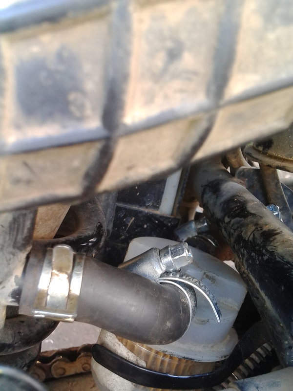

vovanmotoracer Опубликовано 3 мая, 2019 Жалоба Опубликовано 3 мая, 2019 2 часа назад, эльф сказал: На одностволке из за него часто выдавливает прокладки картера. Ладно, тогда не буду ставить, буду пробовать обычный бензофильтр ставить. Его я у себя в закромах нашел, но вот засада- диаметр штуцера намного уже, чем на корпусе воздухана и шланга , идущего с картера. Придется искать какие-то переходники . 1 Цитата
эльф Опубликовано 3 мая, 2019 Жалоба Опубликовано 3 мая, 2019 Назначение сего клапана - предохронение масляной ванны двигателя от попадания грязи и конденсата в двигатель. Но к сожалению, в наших широтах и при нашей эксплуатации, клапан имеет особенность обмерзать, замасливаться и прилипать, к том же намертво. Так же, он устанавливается на двигатели, где сапун просто выведен в отмосферу а не в фильтр бокс, через него, при нагревании масленной ванны и прорыве части выхлопных газов в подпоршневое пространство, газы выводятся в атмосферу а при остывании клапан закрывается отсекая грязь. При организации принудительной вентиляции (рециркуляции) - сапун выведен в фильтр бокс, ресурс масла увеличивается до + 30℅ от без рециркуляционной. PS. Решать вам, нужна вам эта система или нет. С уважением. Цитата
vovanmotoracer Опубликовано 4 мая, 2019 Жалоба Опубликовано 4 мая, 2019 Да нафиг этот клапан, я при помоши подручных средств и ненормативной лексики туда фильтр поставил. Направление вроде правильно поставил, от двигателя к фильтр боксу. Пробовал снимать с фильтр бокса снимать шланг на заведенном двигателе и палец подставлял, дует немного, хотя на холостых даже как засасывает ( не пойму, почему). Цитата
эльф Опубликовано 4 мая, 2019 Жалоба Опубликовано 4 мая, 2019 2 часа назад, vovanmotoracer сказал: Да нафиг этот клапан, я при помоши подручных средств и ненормативной лексики туда фильтр поставил. Направление вроде правильно поставил, от двигателя к фильтр боксу. Пробовал снимать с фильтр бокса снимать шланг на заведенном двигателе и палец подставлял, дует немного, хотя на холостых даже как засасывает ( не пойму, почему). так и должно, поглядывай за ним - появится в отстойнике масло - меняй фильтр. 1 Цитата
