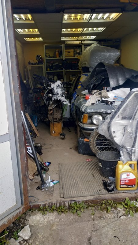

Korch Опубликовано 24 августа, 2019 Жалоба Опубликовано 24 августа, 2019 1 час назад, эльф сказал: Греметь под правой крышкой - много чему, сцепление, подшипник КВ, маслянный нассос. А вод в перья, идёт только МОТЮЛЬ!!!, сальники другого масла не терпят - проверенно! по маслу - принял. сегодня как раз его и залил. 10w для лайт покатушек думаю будет самое оно. над подумать над врезкой нипеля, отбой хреноваст х) Нормальное положение барса между покатушками это стоя на пеньке в полуразобранном виде у меня тут в гараже еще есть барсик 200сс, если их сравнить как есть с завода - наш барс мощнее скроен, да и мотор наш получше прет, на барсике с балансиром мотор, карб PD30 и прямоток с завода - по ощущению забыли пяток кобыл положить х) Цитата
