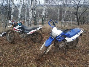

Shum76 Опубликовано 16 ноября, 2019 Жалоба Опубликовано 16 ноября, 2019 Хорошо сегодня прокатились 1 Цитата
