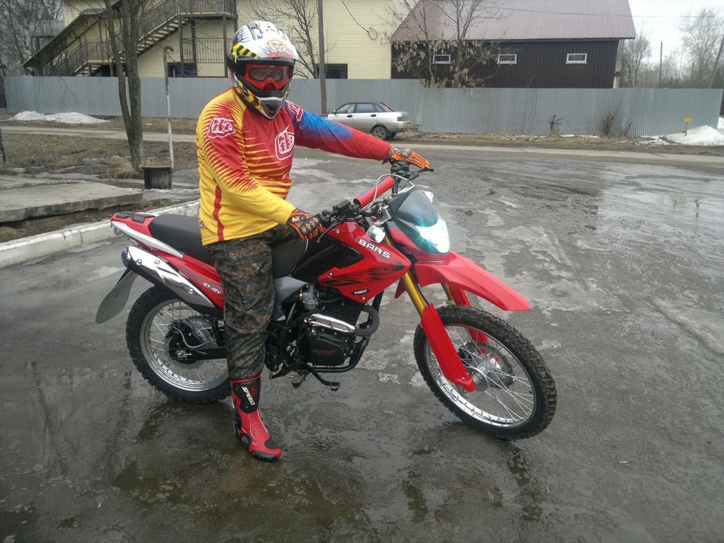

Kuzkan Опубликовано 12 марта, 2014 Жалоба Опубликовано 12 марта, 2014 (изменено) Я мужики, каюсь, что не отписался тогда! С подбором звёзд месяц назад, а может уж и больше занимался вопросом покупки 520 звёзд. Тогда ещё давал ссылки на них(стр. примерно 38я), правда китайские. Но столкнулся с теми же проблемами...то, что их нет- ни Afam ни Jtшных в каталогах. Вот и надо было тогда, как говориться, рвать когти, заказывать с китаю. Теперь ждём от китайцев халявы, или Сергей Джокер говорил, что привезут со следующее партией.Ещё раз повторю про цепь... звезды комлект 12x38 подойдёт без переделок ижевская, так называемая усиленная цепь 104 звена(я себе взял кировского завода и латвийскую даунгалис :) точно не помню).Звезда 12, возможно 13 встанут к нам...бОльшие уже нет(макс. вроде 14 и то с переделками(переделка защиты проводов индикации передач). Поправьте меня, если соврал). С Китая успели заказать я и Dponi. С тебя, дружище(Dponi) фотка и мини отчёт по 11 звезде...по возможности конечно.Пос...Мой дружище, на красном барсе, сегодня совершил 1й выезд по полям....говорить МОТ просто летит по говну не напрягаясь, мощности с запасом!(12x38) Изменено 13 марта, 2014 пользователем Kuzkan 3 Цитата
