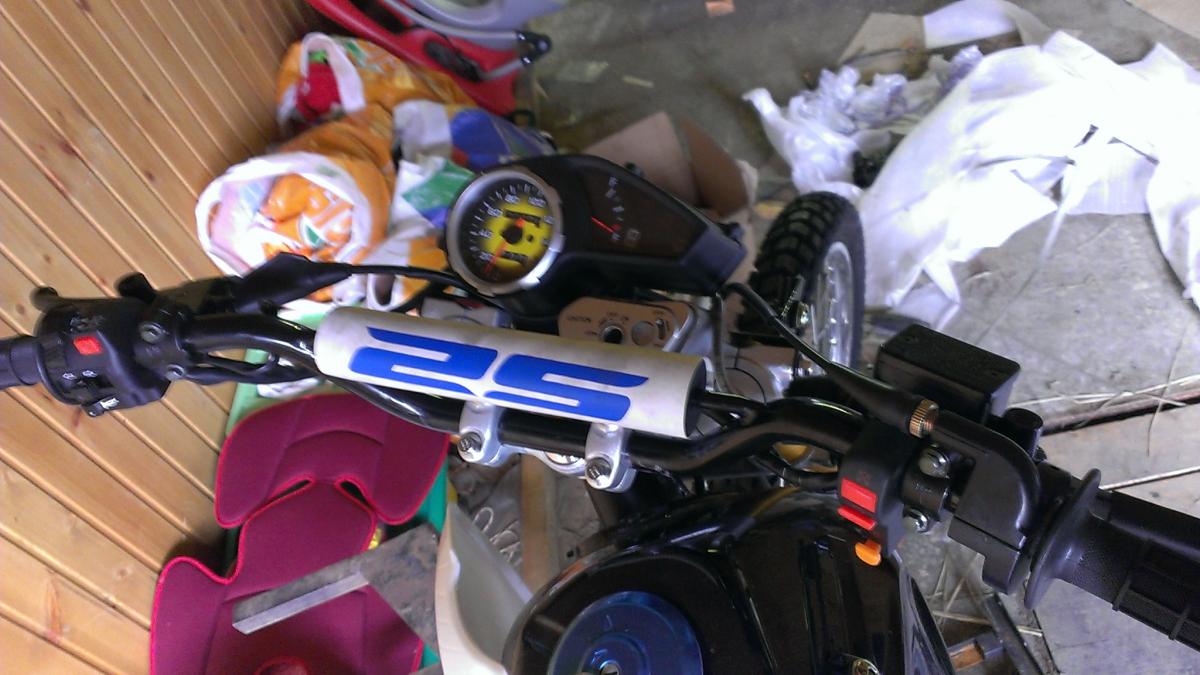

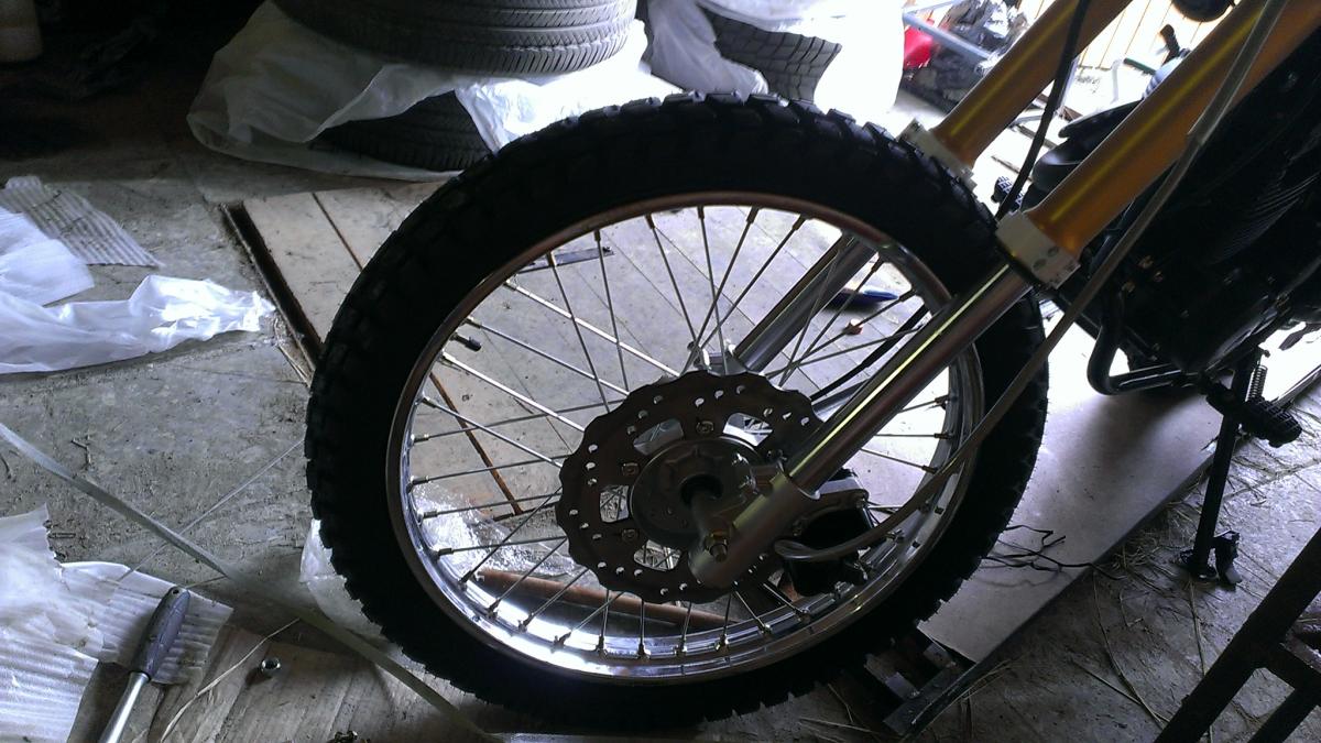

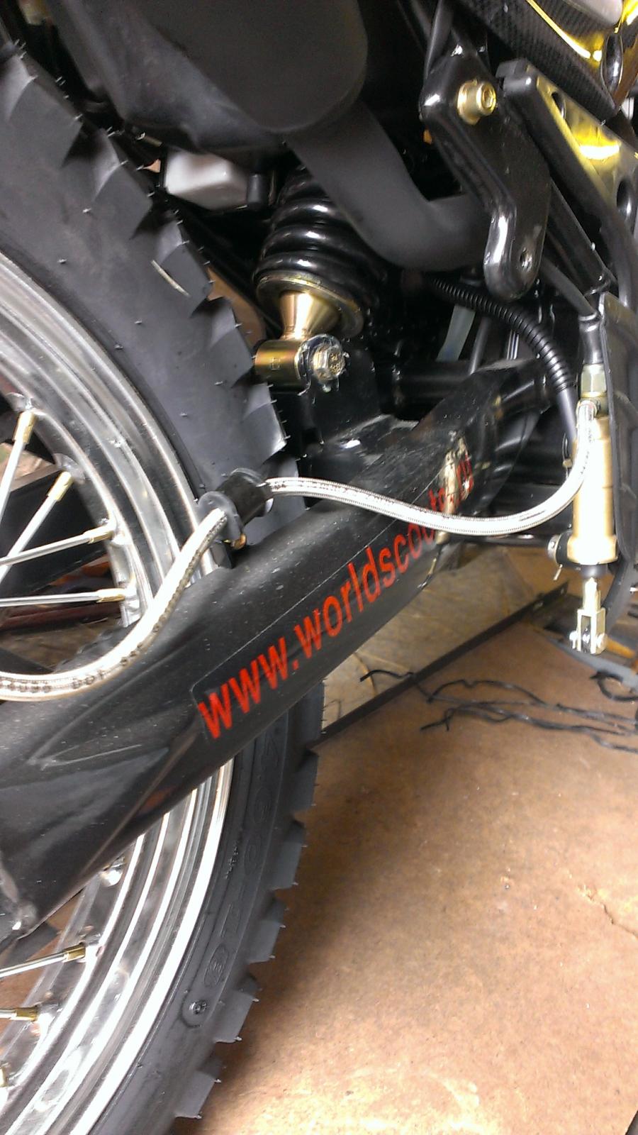

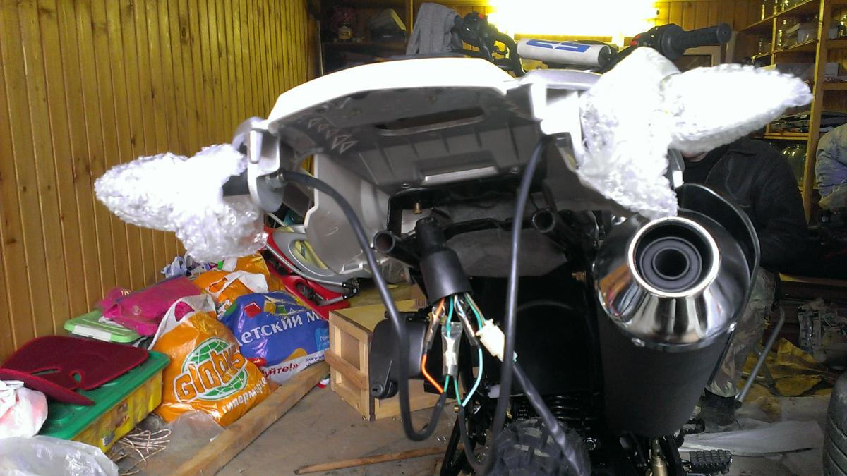

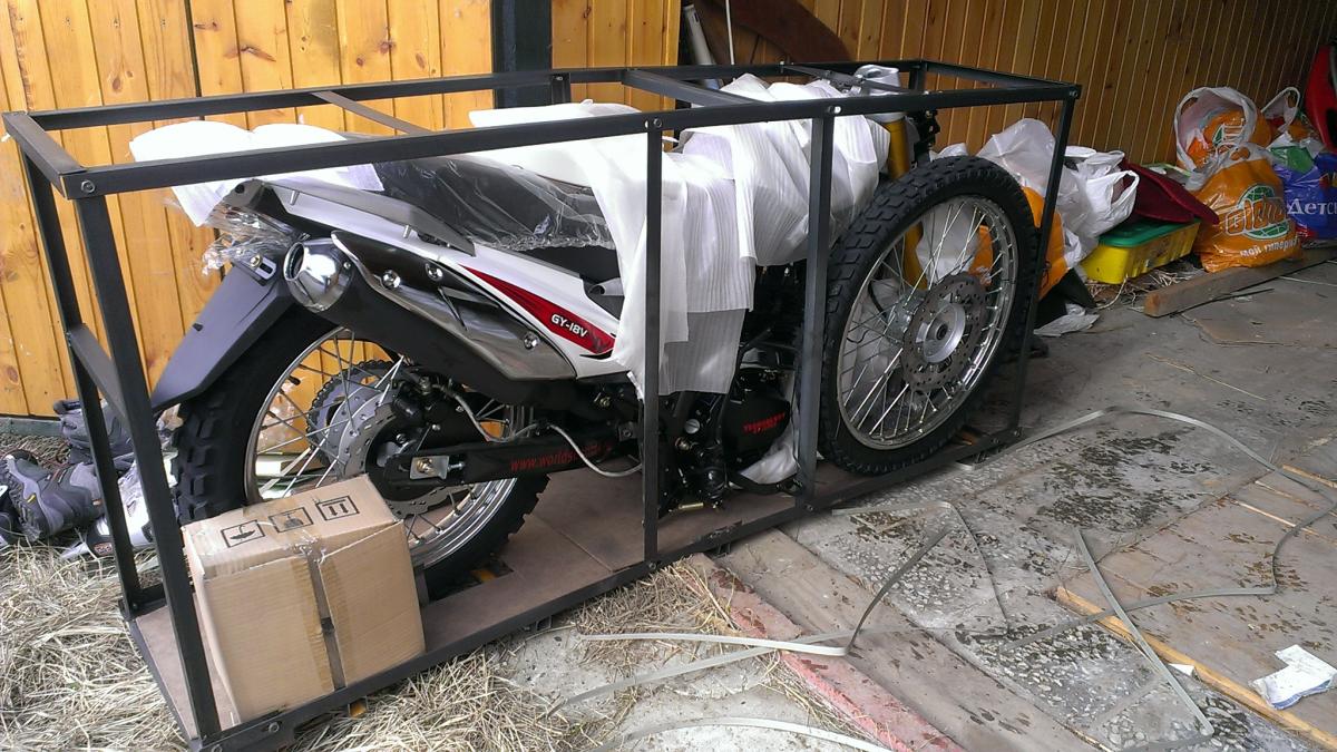

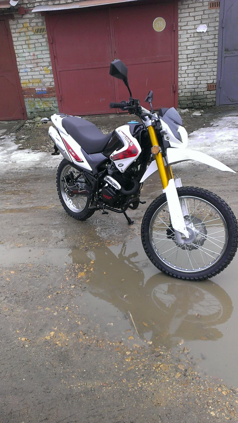

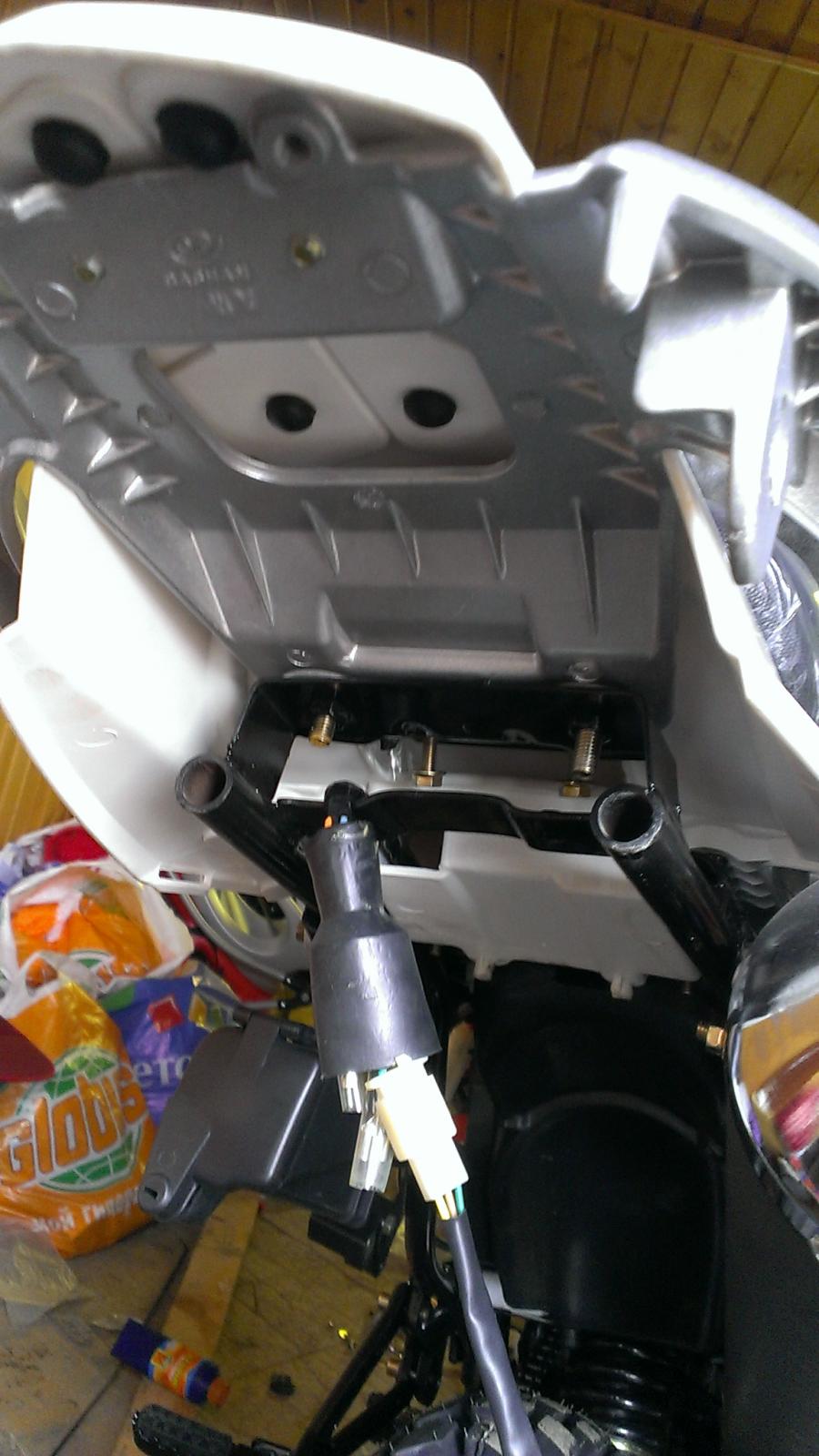

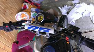

Pork Опубликовано 17 марта, 2014 Жалоба Поделиться Опубликовано 17 марта, 2014 В выходные с приятелем собрали мот, вот несколько фоток, мож кому пригодится 1. Вид коробки 2. Ставим зажигание и приборку (кнопку э-стартера позже поменяю с тросиком газа) 3. Ставим переднее колесо (ось промазал литолом) 4. Ставим задний амморт (ось также с литолом) 5. Чтобы снять сиденье нужно открутить заднее крыло со стопом, под (над) ним 2 гайки 6. Поворотники, оранжевый провод-левый, синий-правый, зеленый -масса 7.Заливаем в аккумулятор электролит (в комплекте), ставим пластик и готово! 1 Цитата Ссылка на комментарий Поделиться на другие сайты Поделиться
