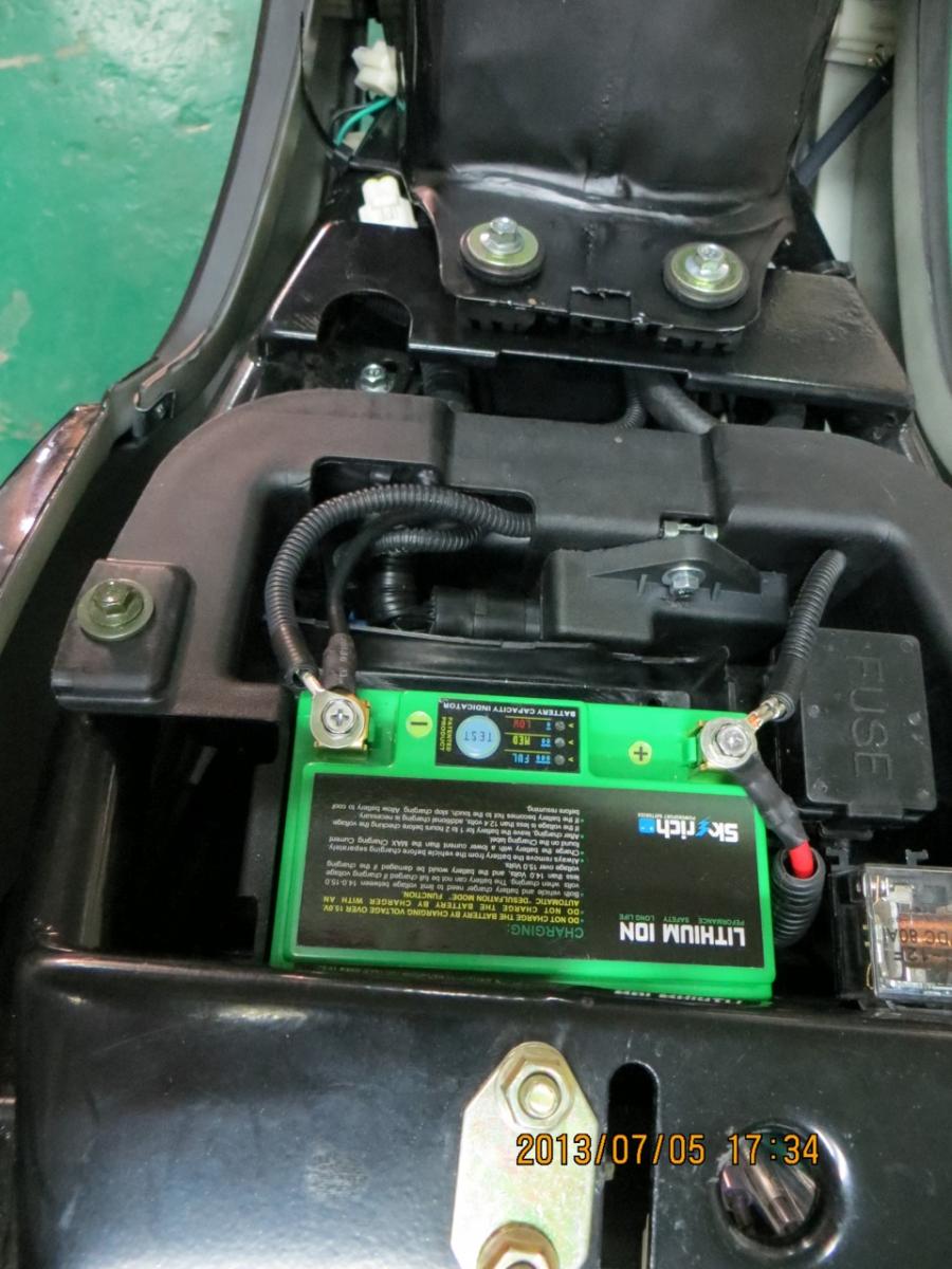

lebedev5962 Опубликовано 23 апреля, 2014 Жалоба Опубликовано 23 апреля, 2014 Тут в Мото читал на ВМ 250 ставят литий-ионную батарею.Кто нибудь видал такого зверя? Цитата

Kuzkan Опубликовано 23 апреля, 2014 Жалоба Опубликовано 23 апреля, 2014 Тут в Мото читал на ВМ 250 ставят литий-ионную батарею.Кто нибудь видал такого зверя? Не только видел, но и использую их на авиамоделях(LiPo). Там заморочка с токами и напругой из заряда. Заряжую спец. зарядкой. С лиионной так же. И нельзя допускать их переразряда ниже критического напряжения. Их основной плюс...высокие токи отдачи. Цитата
lebedev5962 Опубликовано 23 апреля, 2014 Жалоба Опубликовано 23 апреля, 2014 Не только видел, но и использую их на авиамоделях(LiPo). Там заморочка с токами и напругой из заряда. Заряжую спец. зарядкой. С лиионной так же. И нельзя допускать их переразряда ниже критического напряжения. Их основной плюс...высокие токи отдачи. Да это я по страйкболу знаю.Правда сам не пользовал.Пулемет и на обычном нормально долбит.Так стоит купить или нет? Цитата

джокер Опубликовано 24 апреля, 2014 Жалоба Опубликовано 24 апреля, 2014 Тут в Мото читал на ВМ 250 ставят литий-ионную батарею.Кто нибудь видал такого зверя? Цитата
lebedev5962 Опубликовано 24 апреля, 2014 Жалоба Опубликовано 24 апреля, 2014 Тут в Мото читал на ВМ 250 ставят литий-ионную батарею.Кто нибудь видал такого зверя? Так вот он какой,северный олень! Цитата
Kuzkan Опубликовано 24 апреля, 2014 Жалоба Опубликовано 24 апреля, 2014 Выдаёт 13.7 а под нагрузкой сколько? У нас приносили акумы, так показывает 13в, а под нагрузкой 4-6 Привет Сергей! Правильную мысль подбросил...проверю, спасибо. А в лит.ионной батареи видимо контроллер заряда встроенный. Цитата
