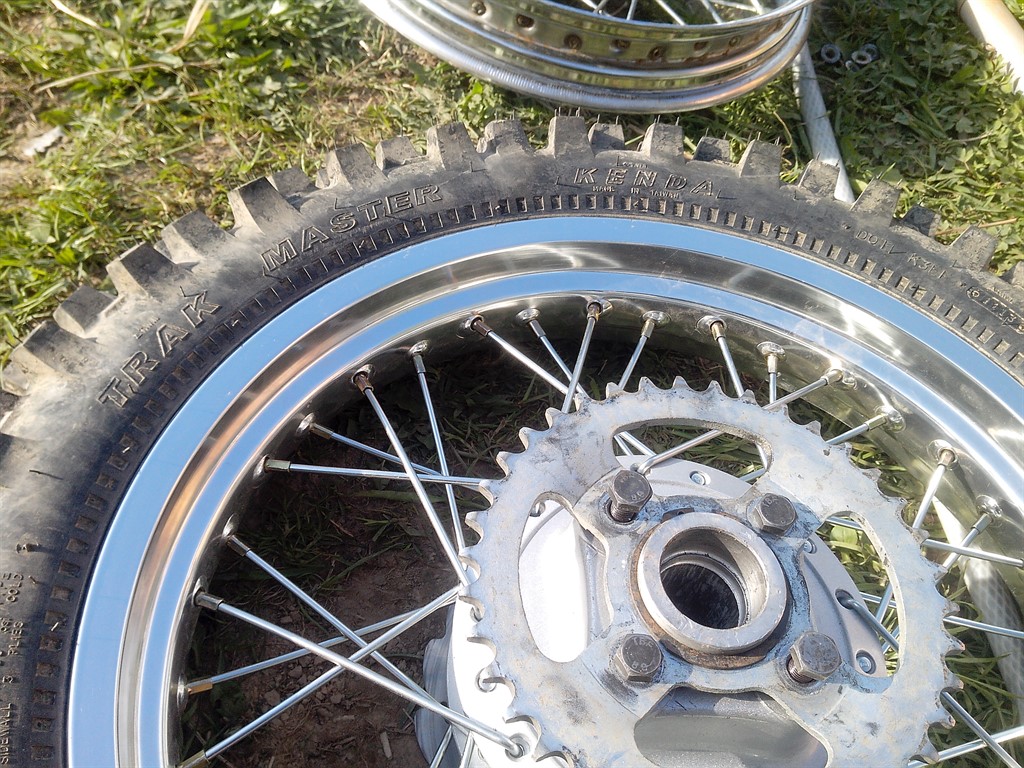

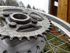

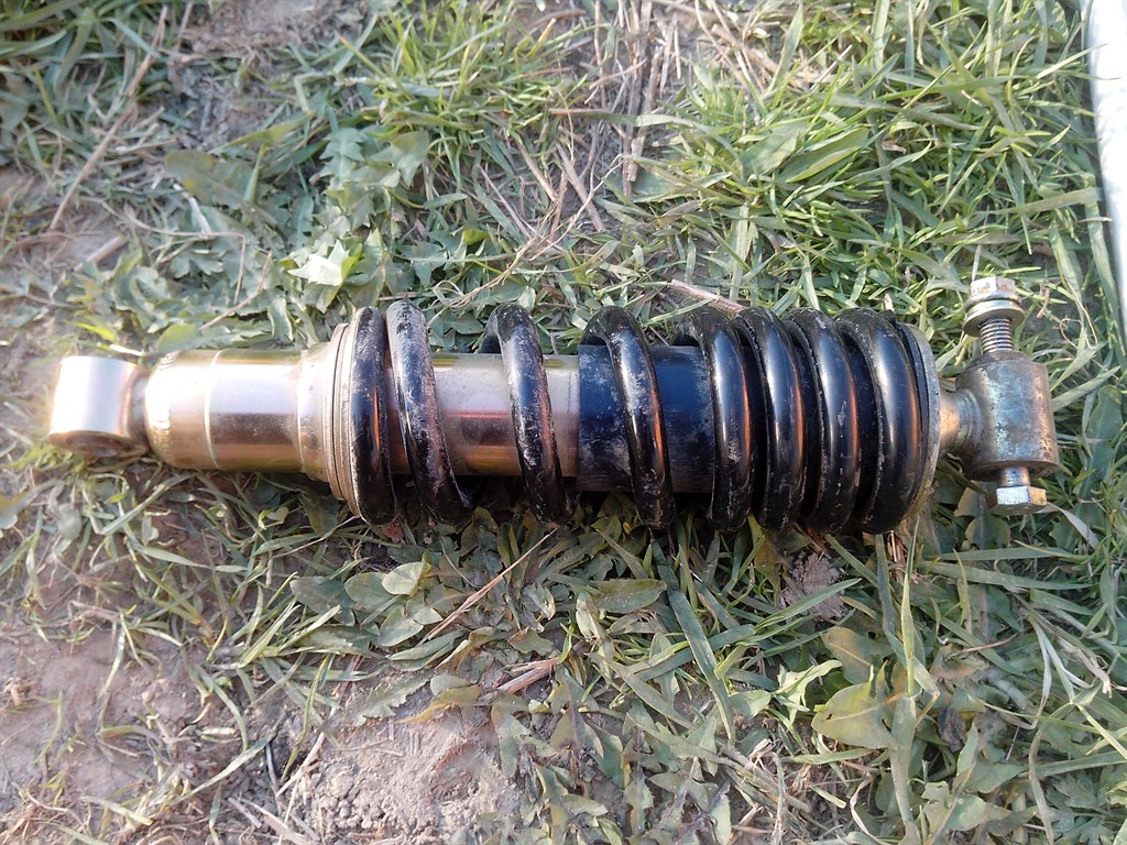

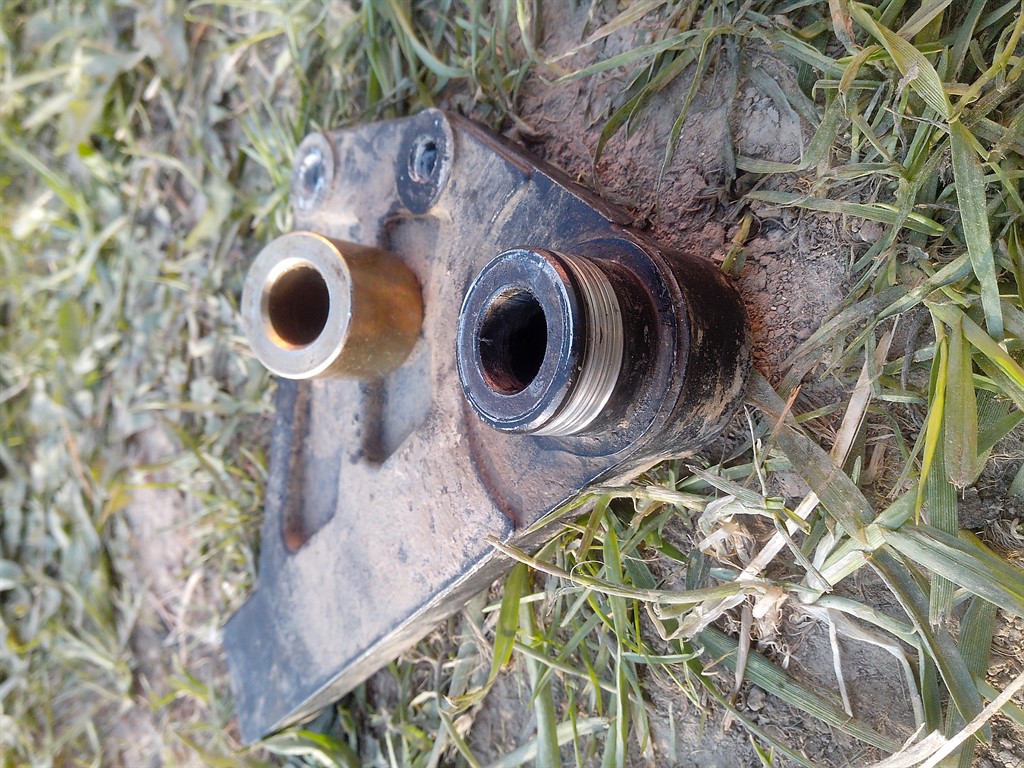

mebius Опубликовано 4 мая, 2014 Жалоба Опубликовано 4 мая, 2014 Привет всем, устранил основную проблему этого мотоцикла- это сильный люфт ведомой звезды из за быстрого износа сайлент блоков. Купил комплект для жёсткой фиксации ступицы к звезде: http://item.taobao.com/item.htm?spm=a1z0d.6639537.0.0.zKShTB&id=9546693961 Самое сложное в установке, это вытащить старые сайлент блоки. Пишут, что без сайлент блоков может разорвать ступицу, посмотрим. Также поставил алюминиевый обод на заднее колесо: http://item.taobao.com/item.htm?spm=a1z0d.6639537.0.0.xrtcUK&id=22575524810 колесо стало почти на четверть легче. Первая поломка мотоцикла за всю его эксплуатацию- полностью сдох амортизатор длинна его между крепёжных отверстий 300мм. подходит от ттр250(2013) взамен буду ставить: dnm-mk-ar-310мм. Ещё буду ставить ведомую звезду 45 зв. Ещё сальник съел рабочую поверхность трапеции суппорта посмотрите у кого такая проблема есть. 4 Цитата
lebedev5962 Опубликовано 4 мая, 2014 Жалоба Опубликовано 4 мая, 2014 Привет всем, устранил основную проблему этого мотоцикла- это сильный люфт ведомой звезды из за быстрого износа сайлент блоков. Купил комплект для жёсткой фиксации ступицы к звезде: http://item.taobao.com/item.htm?spm=a1z0d.6639537.0.0.zKShTB&id=9546693961 IMG_29042014_184449_1024x768.jpgIMG_03052014_163333_1024x768.jpg Самое сложное в установке, это вытащить старые сайлент блоки. Пишут, что без сайлент блоков может разорвать ступицу, посмотрим. Также поставил алюминиевый обод на заднее колесо: http://item.taobao.com/item.htm?spm=a1z0d.6639537.0.0.xrtcUK&id=22575524810 колесо стало почти на четверть легче.IMG_03052014_182056_1024x768.jpg Первая поломка мотоцикла за всю его эксплуатацию- полностью сдох амортизатор IMG_03052014_192851_1024x768.jpg длинна его между крепёжных отверстий 300мм. подходит от ттр250(2013) взамен буду ставить: dnm-mk-ar-310мм. Ещё буду ставить ведомую звезду 45 зв. Ещё сальник съел рабочую поверхность трапеции суппортаIMG_03052014_192941_1024x768.jpg посмотрите у кого такая проблема есть. Круть! Как заказывать с этого сайта там все на китайском.Хэлп плиз! Цитата
mebius Опубликовано 4 мая, 2014 Жалоба Опубликовано 4 мая, 2014 Заказывал через посредника taobaocn.ru, пользовался переводчиком гугл, а комплект крепления колеса проще заказать у токаря, но у меня нет знакомых. Цитата

lebedev5962 Опубликовано 4 мая, 2014 Жалоба Опубликовано 4 мая, 2014 Заказывал через посредника taobaocn.ru, пользовался переводчиком гугл, а комплект крепления колеса проще заказать у токаря, но у меня нет знакомых. Спасибо.Но как все сложно.Соблазнился на аллюминиевый обод.Кстати не плохо бы информацию по переспицовке добавить :) Цитата
