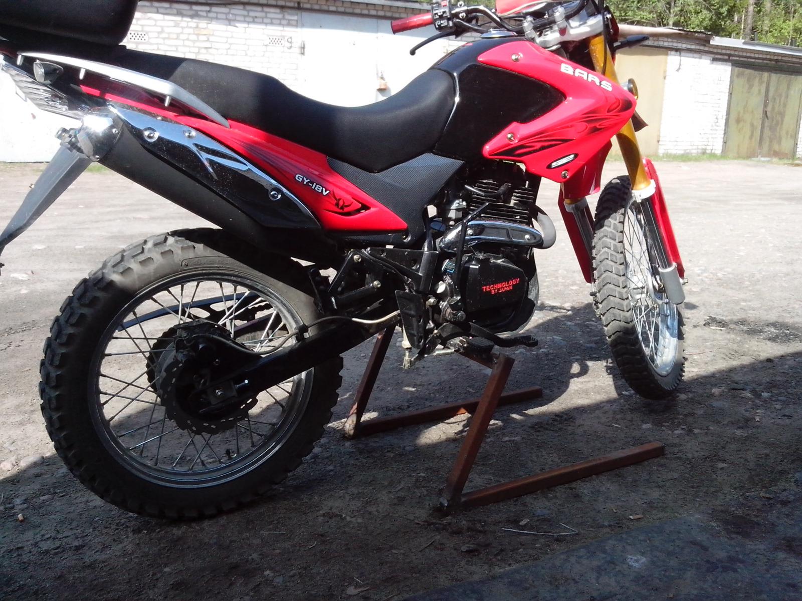

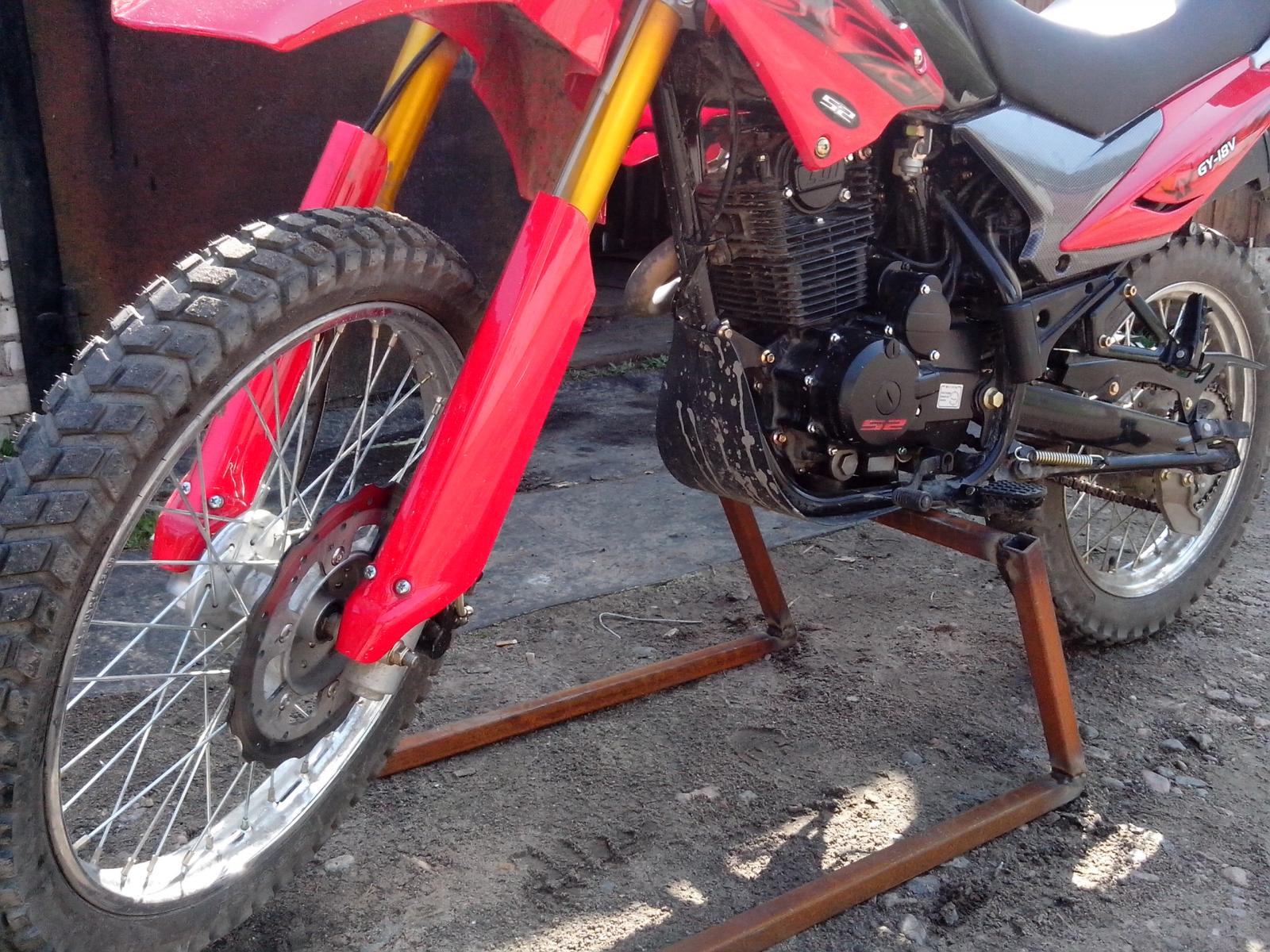

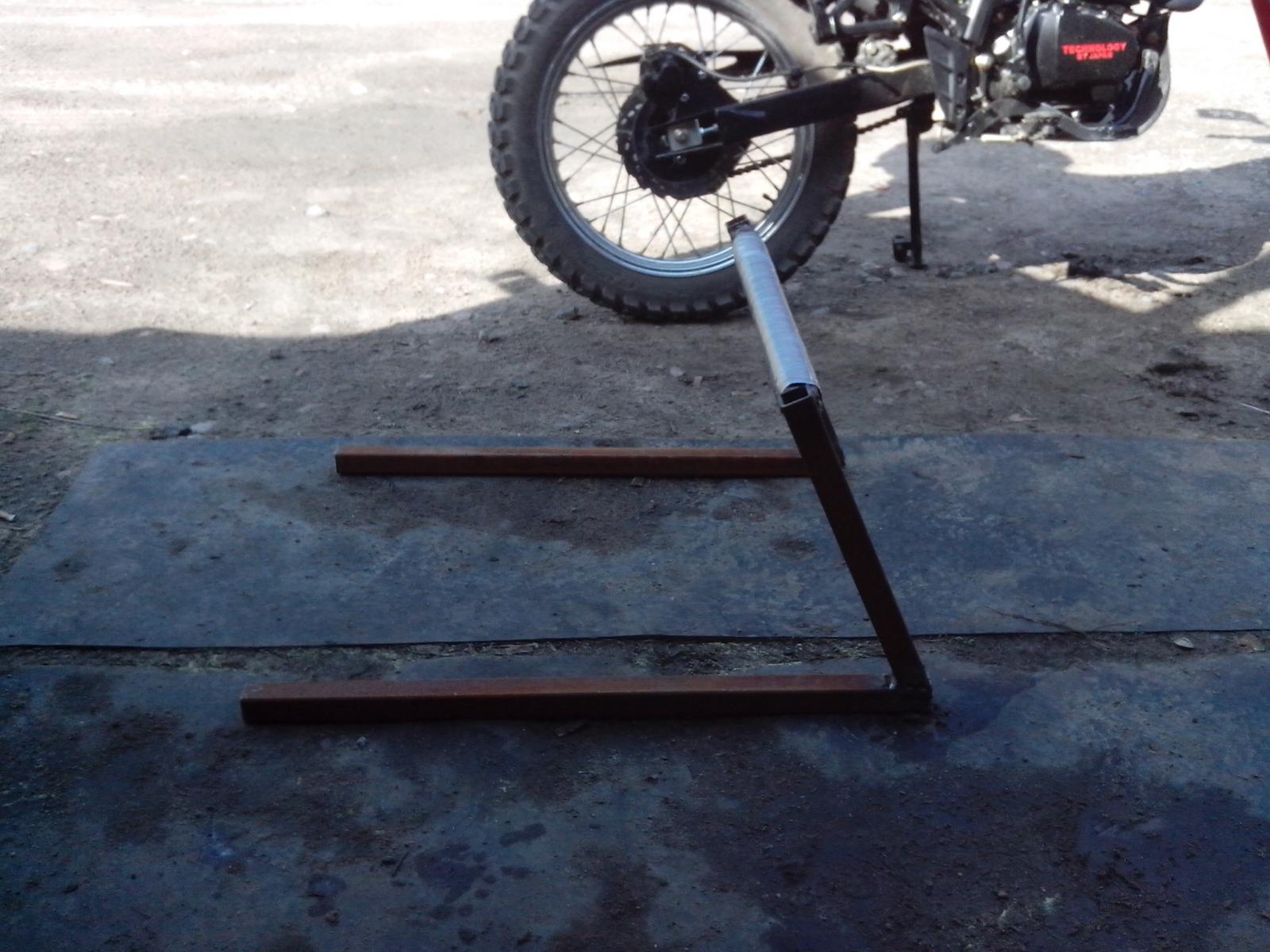

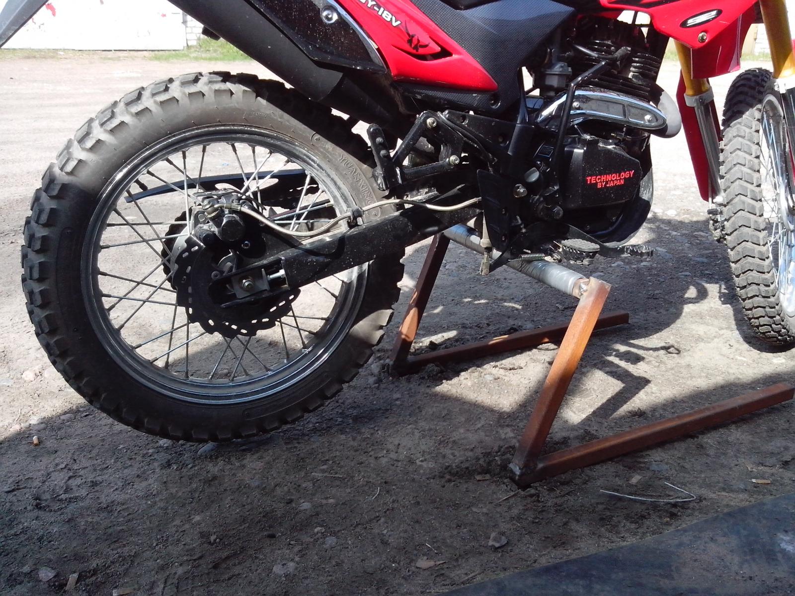

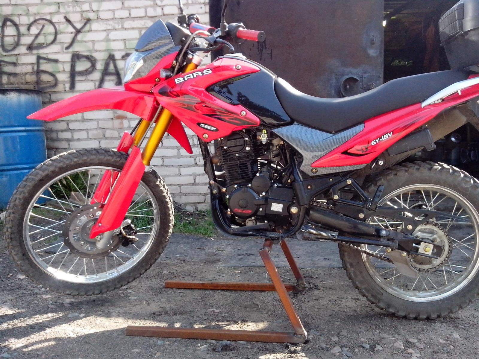

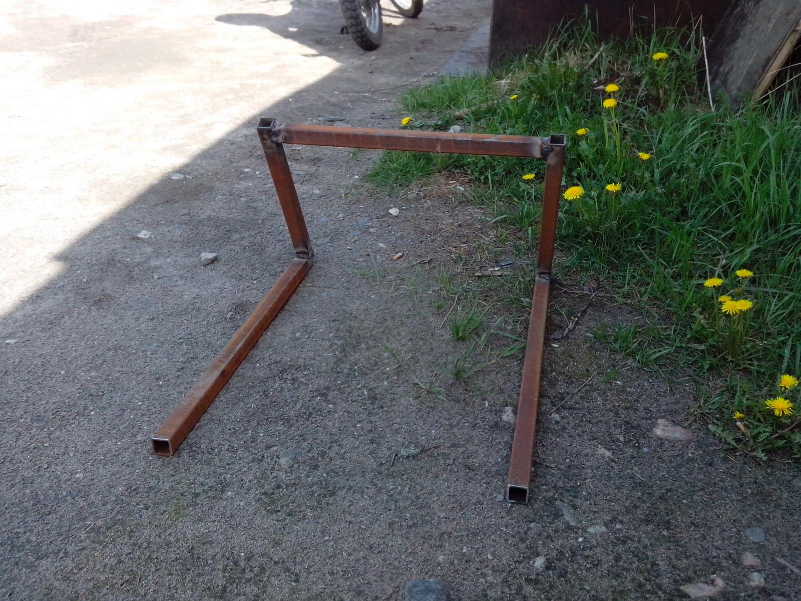

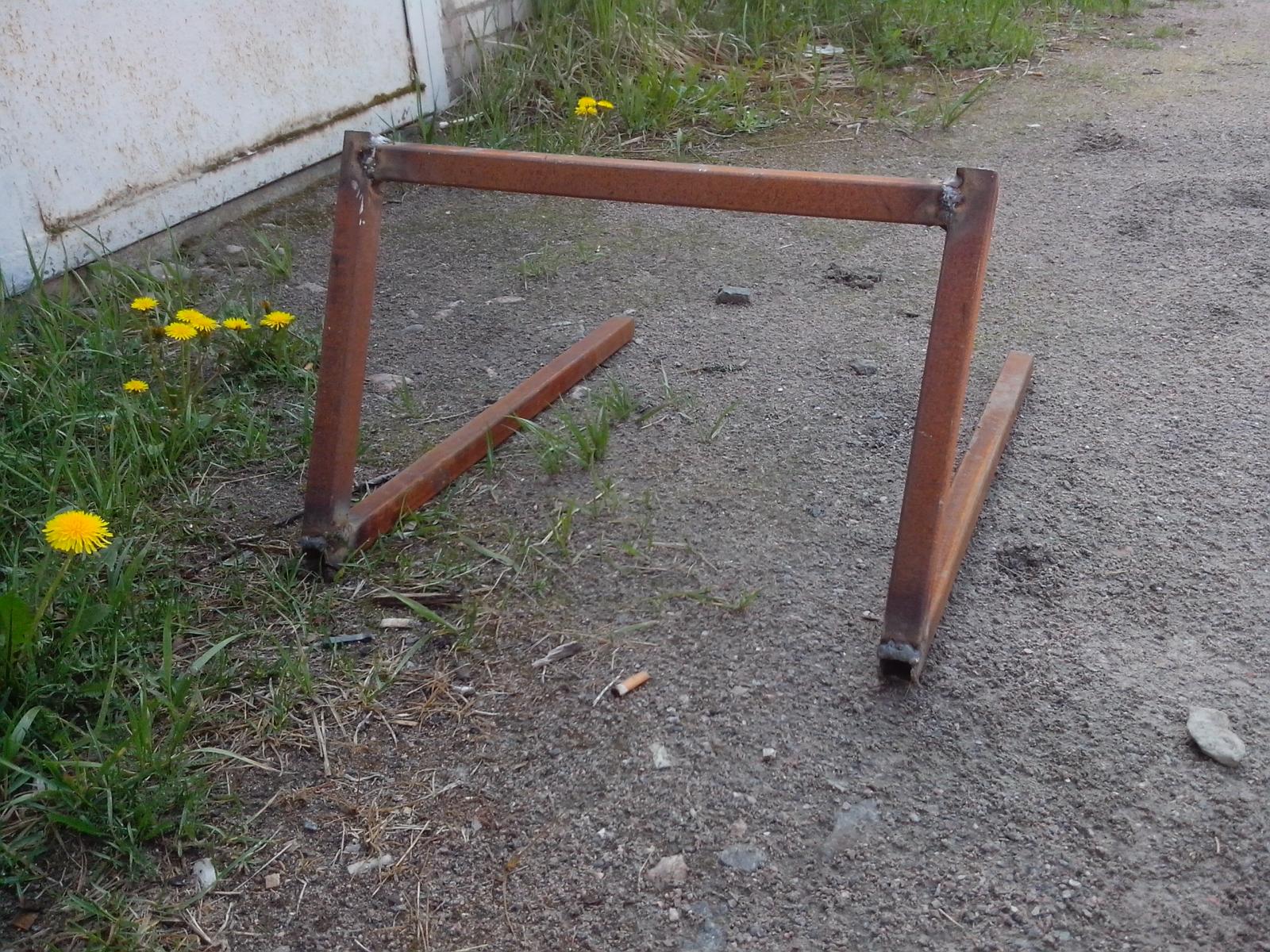

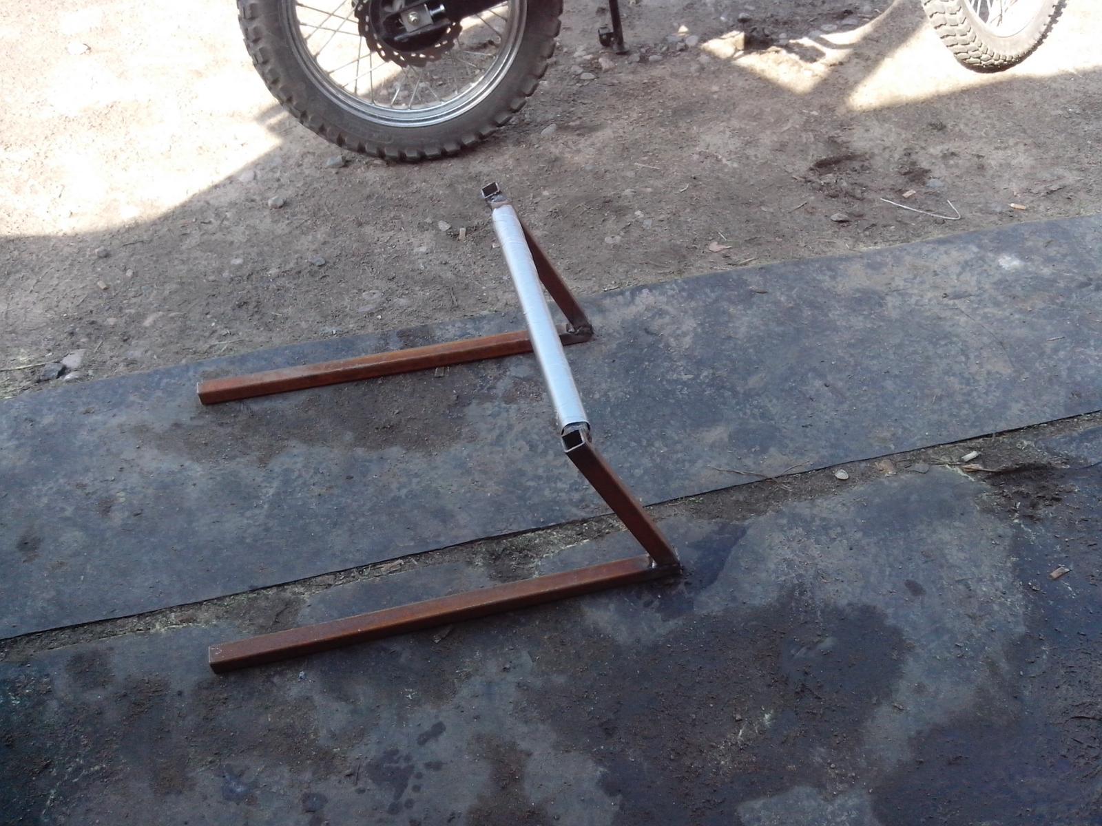

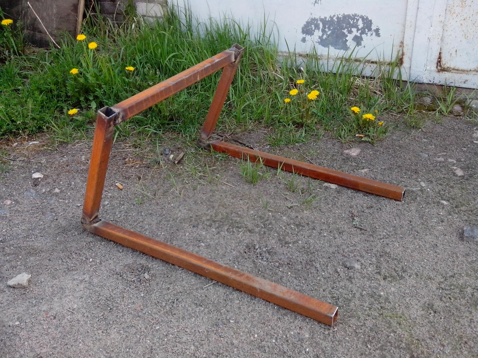

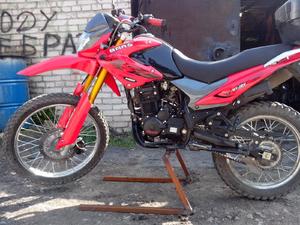

Kid66 Опубликовано 21 мая, 2014 Жалоба Опубликовано 21 мая, 2014 Всем привет!! Задумался я тут об изготовлении подставки под мот. Варианты навроде подиума с микролифтом не понравились,мороки много.)) Запилил вот такую штуку,зацените.Дёшево и сердито ))). Вывешиваю мот один с лёгкостью.В зависимости от того какое колесо нужно вывесить, выставляю подставку либо ближе к передку или к задку и вуаля.))) Мот стоит надёжно, риск падения отсутствует. Заводил и включал передачи на подставке, всё ок. 5 Цитата
Kuzkan Опубликовано 21 мая, 2014 Жалоба Опубликовано 21 мая, 2014 Всем привет!! Задумался я тут об изготовлении подставки под мот. Норм. Главное выполняет свою функцию...Можно продумать разборный вариант подставки. Защиту двигателя из чего делал? Цитата
Kid66 Опубликовано 21 мая, 2014 Жалоба Опубликовано 21 мая, 2014 Норм. Главное выполняет свою функцию...Можно продумать разборный вариант подставки. Защиту двигателя из чего делал? Да эт скорее не защита а так чтоб грязью не закидывало особо)),из локера пластикого, в автозапчастях продаются комплектом по 4 штуки. Хочу ещё один примастрячить на заднее колесо перед аммортизатором, чтоб не закидывало .А насчёт норм защиты тож подумываю,ток нада шаблон хороший вырезать и с титана попробую запилить. ЗЫ на работе титана много,если отпилю себе чуток,не убудет))). Цитата
МегаБ Опубликовано 21 мая, 2014 Жалоба Опубликовано 21 мая, 2014 Всем привет!! Задумался я тут об изготовлении подставки под мот. Варианты навроде подиума с микролифтом не понравились,мороки много.)) Запилил вот такую штуку,зацените.Дёшево и сердито ))). Вывешиваю мот один с лёгкостью.В зависимости от того какое колесо нужно вывесить, выставляю подставку либо ближе к передку или к задку и вуаля.))) Мот стоит надёжно, риск падения отсутствует. Заводил и включал передачи на подставке, всё ок. Хоть бы косыночки приварил, а то сложится на фиг. 4 Цитата
