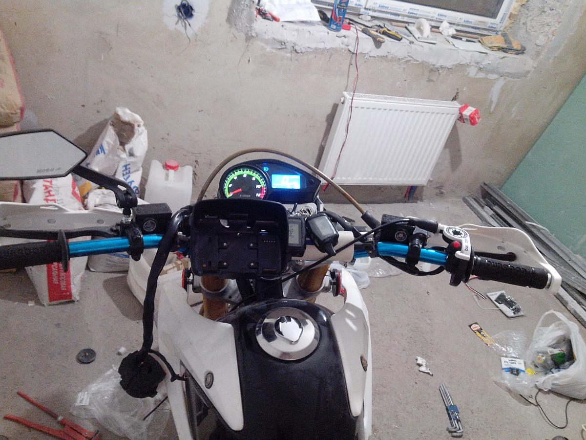

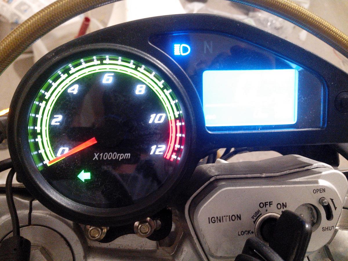

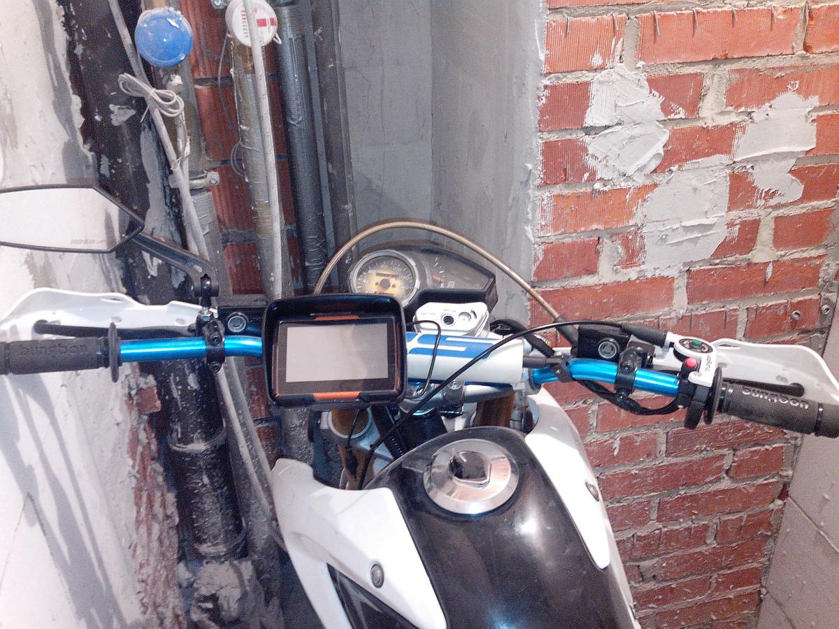

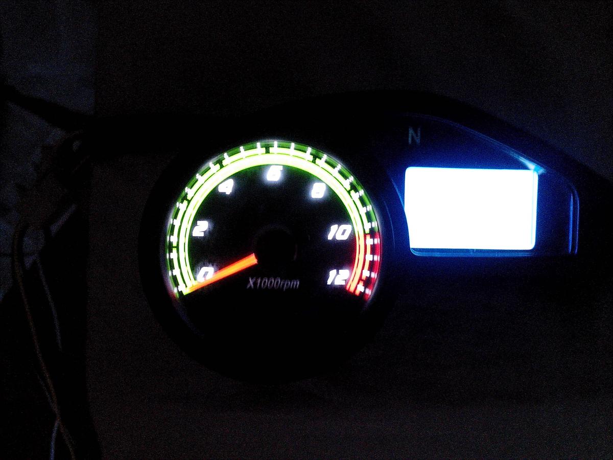

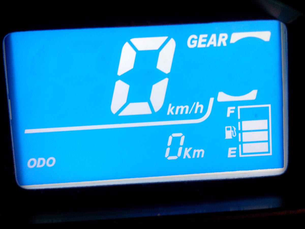

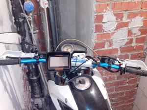

mebius Опубликовано 6 января, 2014 Жалоба Опубликовано 6 января, 2014 Получил цифровую панель http://www.aliexpress.com/snapshot/304677384.html , установил, вот видео работы панели. При установки потребовалось немного переделать крепление и перекинуть пару проводов. Панель супер, информативная, начал правильно работать датчик топлива, есть тахометр. Хоть раз китайцы порадовали. 8 Цитата
dponi Опубликовано 7 января, 2014 Жалоба Опубликовано 7 января, 2014 Получил цифровую панель http://www.aliexpress.com/snapshot/304677384.html , установил, вот видео работы панели. http://www.youtube.com/watch?v=AUBaNaCZeGo При установки потребовалось немного переделать крепление и перекинуть пару проводов. Панель супер, информативная, начал правильно работать датчик топлива, есть тахометр. Хоть раз китайцы порадовали. IMG_20140106_221403.jpgIMG_20140106_221416.jpgIMG_20140106_221423.jpgIMG_20140104_164113.jpgIMG_20140106_165551.jpg Датчик передач не подключил?Очень интересно как подключишь датчик скорости. Я себе ее давно в корзину бросил,ждал твоих отчетов,так что тоже куплю. Ps Вопрос:ручка газа с кнопкой стартера,расскажи что почем. Цитата
kondor74 Опубликовано 7 января, 2014 Жалоба Опубликовано 7 января, 2014 Может плохо видно, но помоему тахометр чуть выше показывает обороты? Цитата
mebius Опубликовано 7 января, 2014 Жалоба Опубликовано 7 января, 2014 Датчик передач не подключил?Очень интересно как подключишь датчик скорости. Я себе ее давно в корзину бросил,ждал твоих отчетов,так что тоже куплю. Ps Вопрос:ручка газа с кнопкой стартера,расскажи что почем. Датчик передач подключен(индикация N где то в двигателе отходит), там всего пять проводов, и самое главное все провода по цветам соответствуют. Провод тахометра у нас выведен в разъём, но не в нужный контакт. (вынимаешь из колодки и вставляешь в другое место) :o Датчик скорости в ступице от XR250 штатно подошёл. Покатал по комнате, вроде показывает :D . Ручка супер, из Таиланда http://www.akunar.com/THROTTLES.htm 12.5 USD Может плохо видно, но помоему тахометр чуть выше показывает обороты? Не знаю, вроде норм. В квартире сильно не по газуешь :P Цитата
dponi Опубликовано 7 января, 2014 Жалоба Опубликовано 7 января, 2014 Может плохо видно, но помоему тахометр чуть выше показывает обороты? Да,я тоже заметил,возможно,что это немного неверное подключение, в общем поддается корректировке. Цитата
mebius Опубликовано 7 января, 2014 Жалоба Опубликовано 7 января, 2014 Я так понял провод с катушки идёт, значит импульс идёт раз в 4-ре оборота, тахометр умножает на 4-ре получает кол-во оборотов. Я думаю показывать может только меньше(если не умножает на 4). Внутри панель сделана очень добротно и качественно. Сделана на основе Японского микроконтроллера F2MC-8FX MB95170 от FUJITSU SEMICONDUCTOR :o Цитата
zic-zag Опубликовано 7 января, 2014 Жалоба Опубликовано 7 января, 2014 А почему импульс идет раз в четыре оборота? Мне думается в 2... 2 Цитата
mebius Опубликовано 7 января, 2014 Жалоба Опубликовано 7 января, 2014 Ну да, ошибся, за один оборот коленчатого вала происходит два такта Цитата
kondor74 Опубликовано 7 января, 2014 Жалоба Опубликовано 7 января, 2014 Прально импульс зажигания идёт раз за два оборота коленвала, а вот датчик вмт показывает каждое положение вмт. Так что если умножает то это не прально :) . Должен показывать каждый импульс от датчика вмт. Цитата
dponi Опубликовано 7 января, 2014 Жалоба Опубликовано 7 января, 2014 Прально импульс зажигания идёт раз за два оборота коленвала, а вот датчик вмт показывает каждое положение вмт. Так что если умножает то это не прально :) . Должен показывать каждый импульс от датчика вмт. Значит нужно подключать к датчику положения каленвала( холла) Цитата
