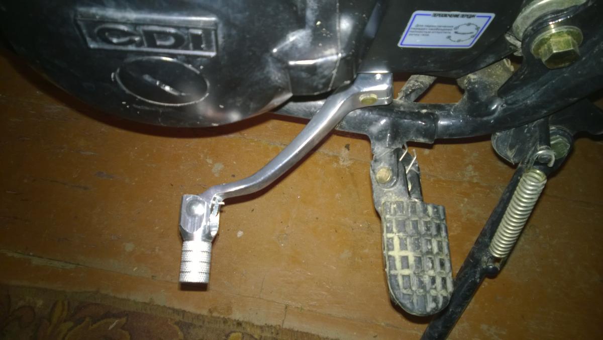

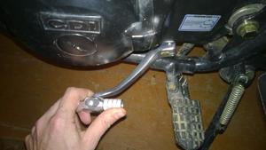

Пришла складная ножка переключения передач с алиэкспресс: http://www.aliexpress.com/item/Aluminum-Gear-Lever-for-big-dirt-bike-pit-bike-CQR-XTR-use/1512188882.html. Подошла как родная, материал алюминий:post-11366-0-77346400-1391638989_thumb.jpgpost-11366-0-52935300-1391638992_thumb.jpgpost-11366-0-94388100-1391638994_thumb.jpgpost-11366-0-76268000-1391638997_thumb.jpg
