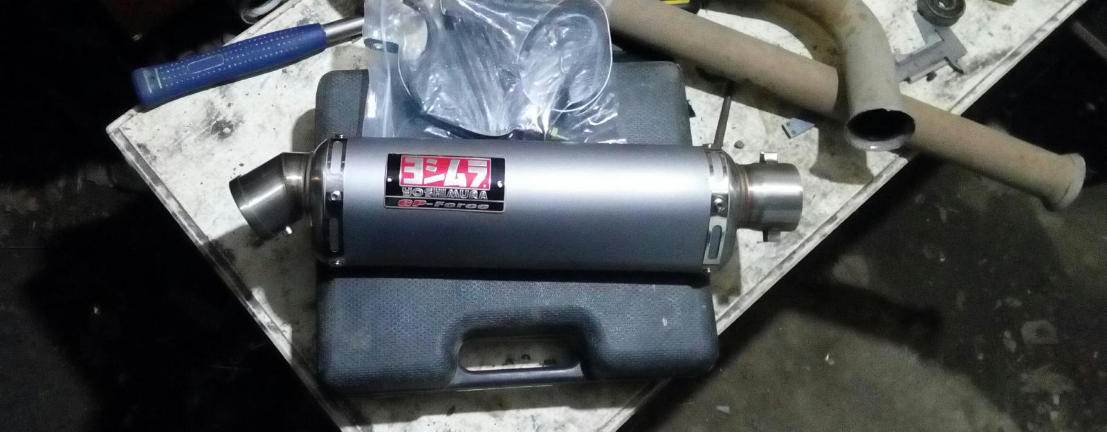

Приехал мне седня вот такой глушитель
http://ru.aliexpress.com/item/Universal-Motorcycle-Modified-Scooter-Akrapovic-yoshimura-Exhaust-Muffle-pipe-GY6-CBR-CBR125-CBR250-CB400-CB600-YZF/32573733938.html?detailNewVersion=2
Я естественно вечером бегом в гараж, собрал пока на "живую нитку".
Но звуком доволен, есть съемная флейта. С флейтой почти сток - ну чуть погромче, без флейты песня...
Завтра послезавтра переходник подварю потом Кыно сниму с коментами.
Какую версию брал уважаемый? И в чем отличие Akrapovic от Yoshimura? как я понимаю A-B-C-D это цвет
Брал версию С, да отличия по цвету и наклейкой. Мне пришло с акроповичем. Была мысль содрать, но наклеено хорошо, лучше бы наклейки отдельно слали, а то хомут как раз посреди наклейки.

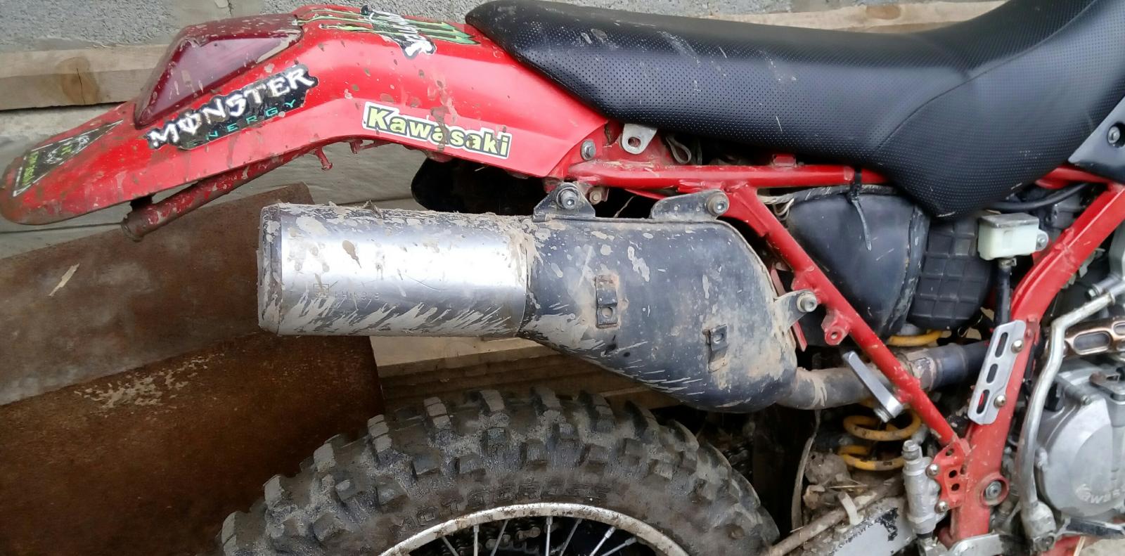

Вот такую товарищу делал на клх250. Звучит как адский пердеж))) но ему после родного (второе фото) понравилось.
