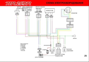

Кто там искал реле зажигания?
А по поводу заклинивания реле стартера и сдергивания клемм с аккумулятора есть способ гораздо проще-просто поставьте тумблер разрывающий минус с АКБ на раму.
  • Like 3
большое спасибо :-) у меня правда не такая схема. хотя бы потому, что к замку всего два проводи идут. но я переделаю :-)
Такая, здесь только зажигалка и стартер, без дополнительных потребителей, а второй провод с приборки это в основном питание лампочек, ее на этой схеме нет
там много чего нет :-) это стандартная схема. но раз все равно переделывать, то чтож не воспользоваться то :-)

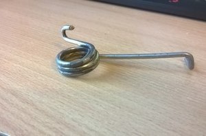

Блен, ребята, где можно найти эту пружину натяжителя?
Нигде не могй найти, облазил пол инета уже...  :unsure:
так замучаешься искать. я на апрашке в подвале подобрал пружину от кикстартера и догнул ее как надо. второй сезон. ходит пока.
Сделай ловушку как на FAQ, там не сложно. У меня теперь пружина в гараже валяется.
  • Like 2
да и без ловушки езжу два года без "натяжителя". проблем нет. выкинь его.
  • Like 5
