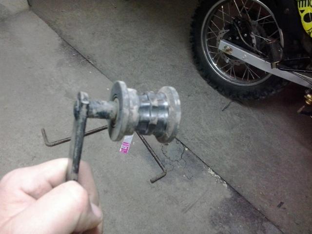

Только что вернулся из гаража... подтягивал цепь, заодно провел ревизию натяжного ролика. У меня мот накатал 1222км и ролик выглядит вот так
цепь прилично скушала пластик(или фторопласт) и думаю, что ролику осталось недолго. Плюс нехороший звук от подшипника, расположенного внутри, тоже не внушает ничего позитивного. Причём! сам ролик держится на шурупе с фигурной выемкой, но при всех попытках его открутить, я только лишь сорвал грани на головке... более детальное изучение механизма его крепления натолкнуло на мысль, что скорее всего шуруп просто заварен на "неизвлекаемость" и вероятно сам ролик служит как расходный материал. Так что думаю выточить временный ролик из фторопласта и заказывать новый фи роменный ролик. Считаю, что ролик-натяжитель играет немаловажную роль в успокоении и преднатяжке цепи и не собираюсь от него отказываться.
