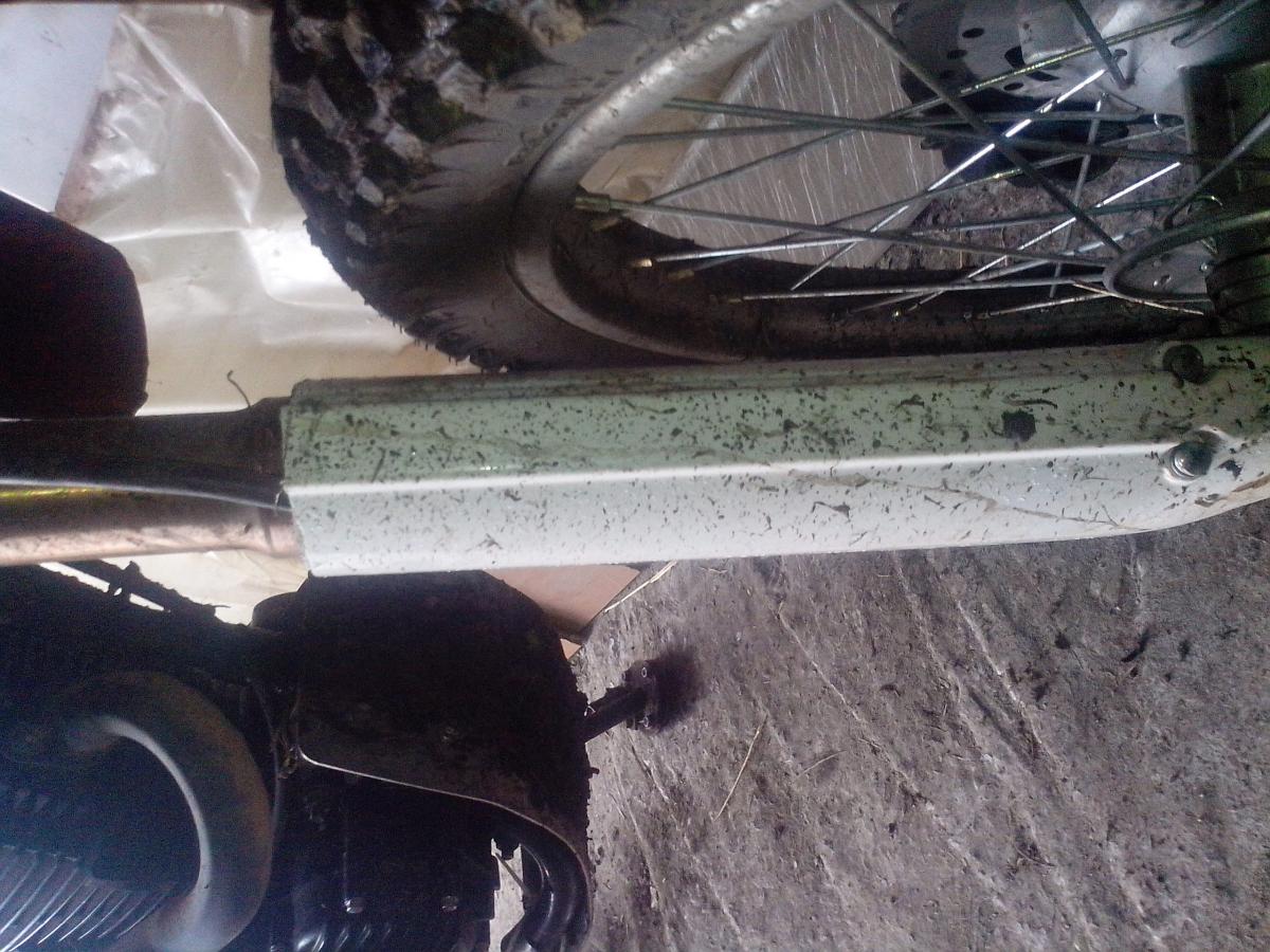

 Шлифовалным диском подровнял края, покрасил, поставил. Делов на 15мин. Если присмотреться нв фото видно по срезу следы сверла чуть недошлифовал торопился ))

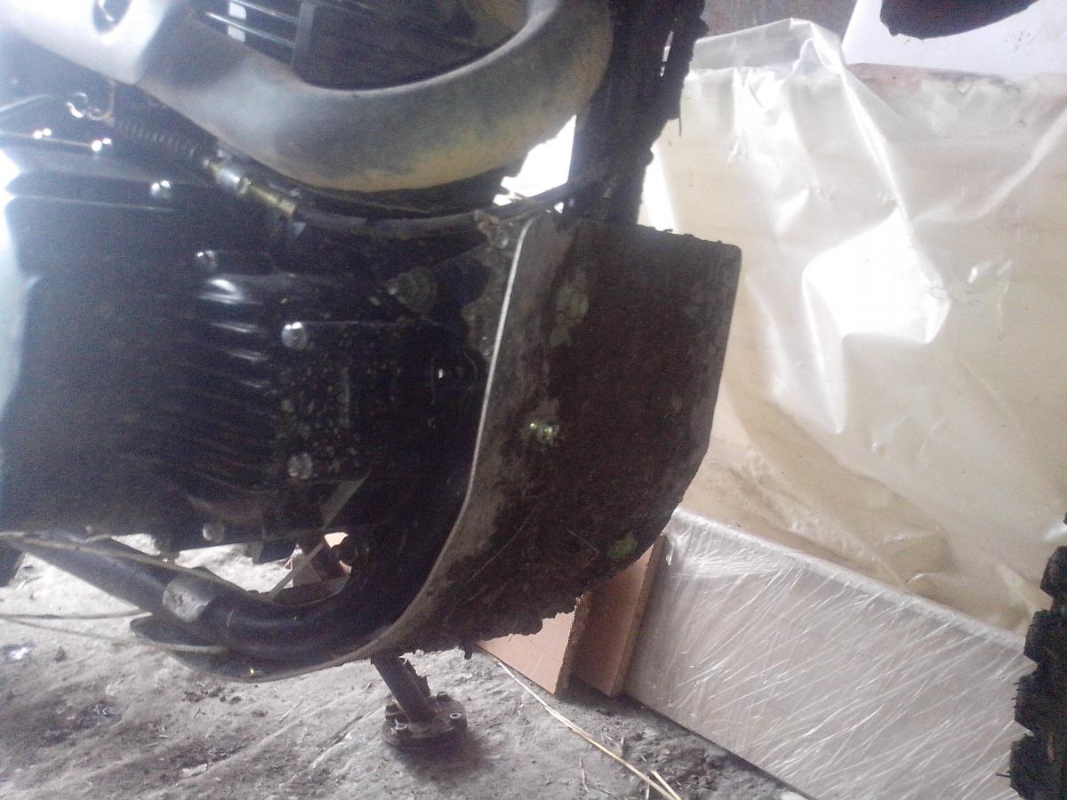

цепь пока родную дотягиваю на 13 звезде а резал крышку потому что каждый раз после мототрассы глину из под не доставать устал!

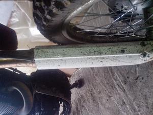

- сверлом длиной 45 см. и диаметром 14 мм. пробуровлен глушитель. Насквозь...

- обрезал защиту перьев (ход вилки около 16,5 см., расстояние от крыла до защиты - 15 см., что создавало лишний шум)

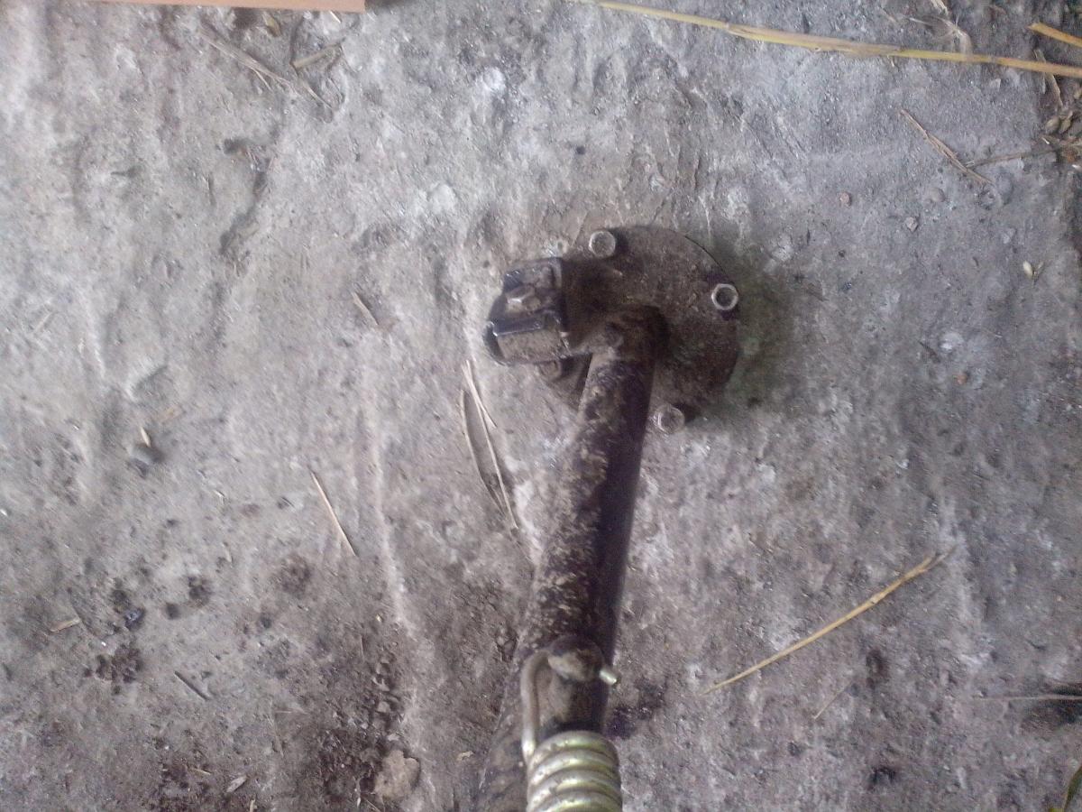

- сделан расширитель подножки, что добавило устойчивости на мягком грунте

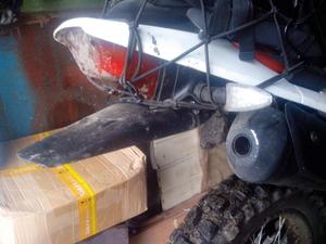

- так как на номера все равно не буду ставить, переделал заднее крыло

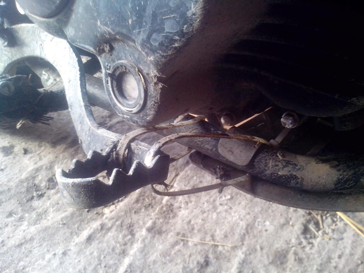

- подстраховал рычаг ножного тормоза пластиковыми хомутами (по хорошему бы тонкий тросик поставить). Помогло 3 раза уже.

цепь пока родную дотягиваю на 13 звезде а резал крышку потому что каждый раз после мототрассы глину из под него доставать устал!
Я просто крышку снимаю когда в грязь еду... :)
Я правильно понял, что эти хомуты не позволяют рычагу гныться в сторону подножки при падение?
:D Совершенно верно
:D Совершенно верно
Надо себе так сделать. Спасибо за подсказку, сам бы в жизни не допер бы.
