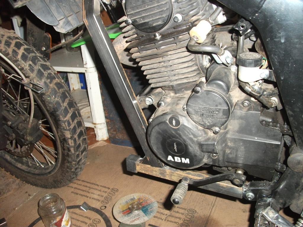

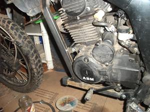

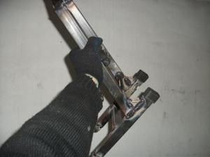

я конешно не прыгаю но раму на своём мопеде немного переделываю.подрамник полностью новый сделал.
ну если кому интересно конешно это же не тюнинг ведь  B)
а было как то так http://www.china-moto.ru/forum/index.php?showtopic=3498#
