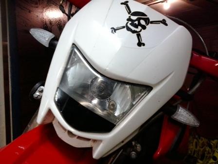

Ранее уже писал, что поставил себе ксенон в фару.. все классно, только вот до слёз жалко встречных водителей, уж больно слепит. Вчера в своем подземном гараже поставил мотоцикл напротив соседских ворот и начал проводить эксперименты по свету. Выяснилось, что фара прекрасно освещает низ и по бокам, но вверху отдельно имеется "галочка", которая как раз и слепит.. Опытным путем было установлено, что ту самую "галочку" дает свет, отраженный от нижней(горизонтальной) грани отражателя фары. Было принято решение просто заклеить эту грань винилом, но так как разобрать фару рука не поднялась, простейшим решением стало наклеить полоску тонировочной пленки на нижнюю часть. Проведенные эксперименты на ходу подтвердили, что фара перестала слепить и по прежнему прекрасно освещает.
Да и выглядит вроде ничего: post-11563-0-68244300-1382446193_thumb.jpg
