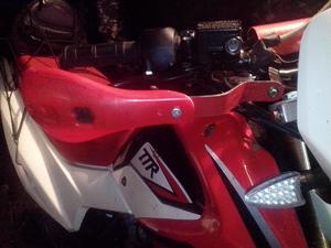

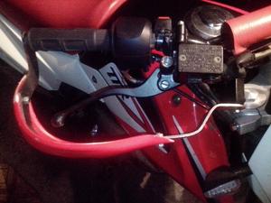

Здравствуйте коллеги.

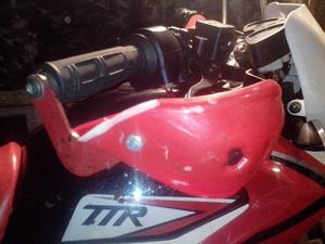

Разрешите высказать свое скромное решение по защите рук - штатной и не очень. Вещь это конечно полезная (рычаги от поломок оберегает и руки) , но только не в "ирбисовском" исполнении. У себя заводскую защиту сломал быстро и незаметно.
Озадачился... Думал - новые купить или старые "заколхозить" В итоге "жаба" победила.
За основу взяты полосы металла (сталь) толщиной 3мм. и шириной 25мм. Длина подбиралась по месту, но форма и габариты примерно штатные (конструкция гнулась по целому изделию).
В общем вот так получилось.

Защиту на левой стороне сломал сам, собственноручно. Завалился на левую сторону. Не знаю зачем, в защите, примерно там где кончается ручка сцепления, есть отверстие. Ручка попала в это отверстие. Вытащить её не мог, как не не дергал, как ни крутил. По итогу взял ключ и просто разломал её. Для симметрии снял защиту с другой стороны. Так я с ней и растался.
Я так понял - дырки для вентиляции, в жару дует, а осенью я скотчем заклеил.

За основу взяты полосы металла толщиной 3мм. и шириной 25мм. Длина подбиралась по месту.
Шикарно, можно в фак размещать, металл какой? Железный ? ;)
