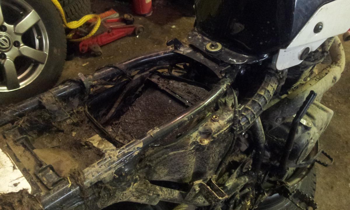

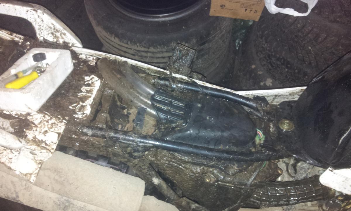

Всем привет!!! Была такая проблема после покатушек по грязи и бродам, фильтр приходил сразу в негодностьpost-11684-0-65174100-1383938578_thumb.jpg потом я внедрил такой вариант 3 трубки диаметром 18 мм плотно вставил в крышку воздушного фильтра и вывел вдоль рамы под бензобаком у руля, теперь фильтр всегда чистый и броды не страшны по самое седло, сапун также поднял вверх post-11684-0-29198100-1383938623_thumb.jpg
  • Like 2
да, вы правы, на высоких оборотах (более 6000 оборотов)  воздуха не хватает, но так как катаюсь в основном по лесу, а сейчас погода мокрая и земля очень скользкая, то в принципе хватает не полной мощности, по асфальту 110 идет с 15 звездой нормально, главное решилась проблема с постоянным забиванием фильтра после часа грязевых покатушек. В идеальном варианте придумать некий воздуховод с большим сечением, и аккуратно установить его чтобы не нарушить эстетический вид
