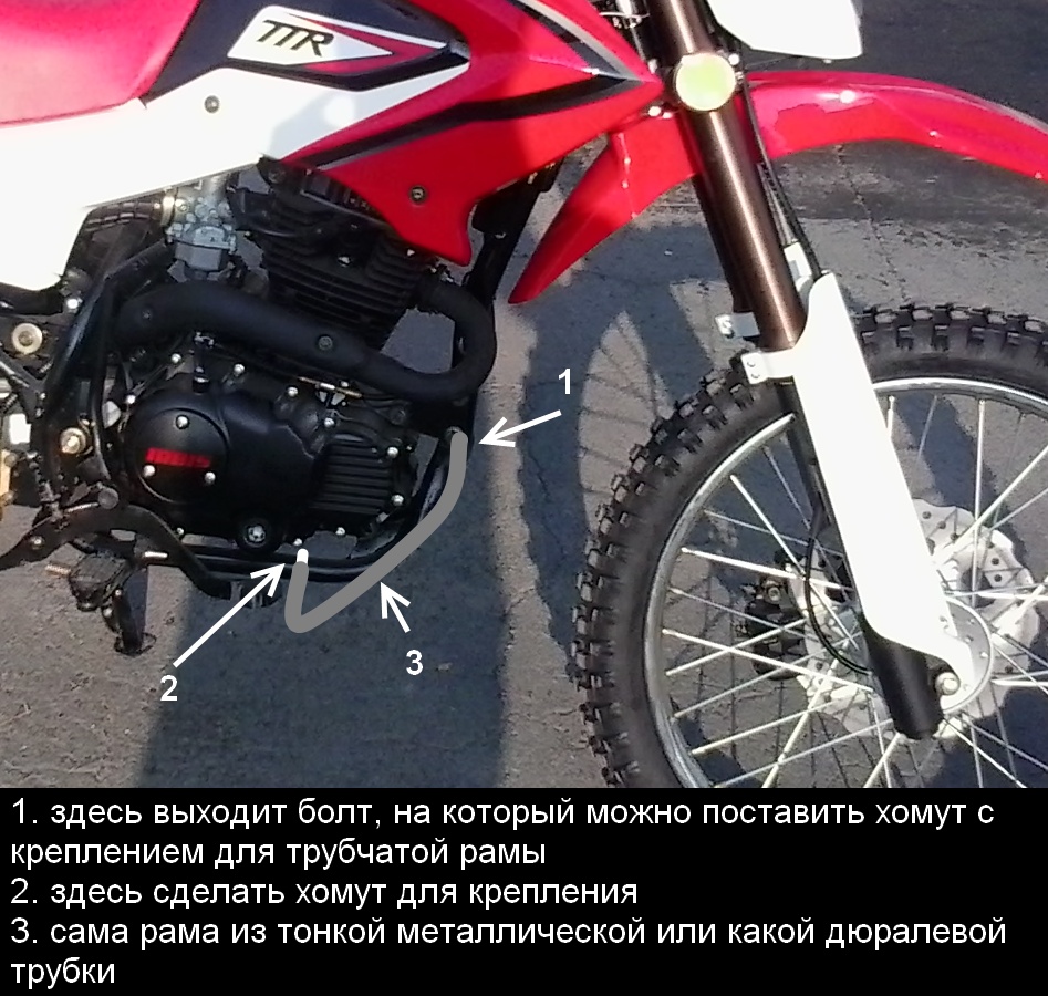

Задумал защитную дугу на раму, чтобы не гнуло рычаги. Прошлый раз пытался объяснить на пальцах как и куда что крепить. Вот попытался изобразить свой мысль графически.
Сегодня вечером буду подбирать трубы и прикидывать.

на первой картинке, пункт №2.
мне кажется на это место будет приходиться большая часть нагрузки, по этому предлагаю вот что сделать=)
в этом месте, на раму, наложить "шину" как на сустав во время перелома. шину сделать естесно из трубы, у которой внутренний диаметр такой же как наружный у нашей рамы (за счет того что шину придется распиливать вдоль, швы болгарки как раз не много уменьшат внутренний диаметр шины что как раз нам и нужно). шину сделать ну см 15-20, и в нее, под прямым углом заварить еще кусок трубы, в которую будет вставляться "дуга"=)думаю в принципе понятно изложил мысль=)
все на болтах.
мешается? - снял. ошибся в расчетах, или что то пошло не так? - открутил - переделал=)
и кстати на пункте №1 тоже можно сделать "плечо", прикрутив не на один болт, а сразу на два)подойдет для этого самодельный тавр из металлической шины)

вину еще

Верная мысль!! Тем более собираюсь делать защиту картера из титановой пластины, ее как раз можно будет крепить в такой "шине". А вторую "шину" с креплениями для рамы и пластины замутить на раме выше указанного мною "цыфра № 1".
Вот что называецца - одна голова хорошо, а две лушче.)))

ни знаю как на японамотах, ну защиту желательно прикручивать через резинки, что бы смягчала удары. это ведь её прямая задача)
или я мистер КЕП? она наверное так и крутится, америку не открыл)

Было а начале темы, заводской вариант:
Главное не сделать защиту слишком мощной - ибо она должна гасить удар и гнуться, а не рама.
совершенно верно) лист алюминия просто идеальный вариант=)не гниет, гасит удары, легко правится=)
