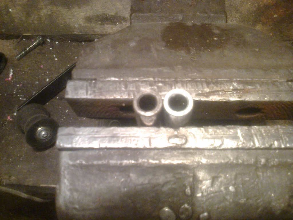

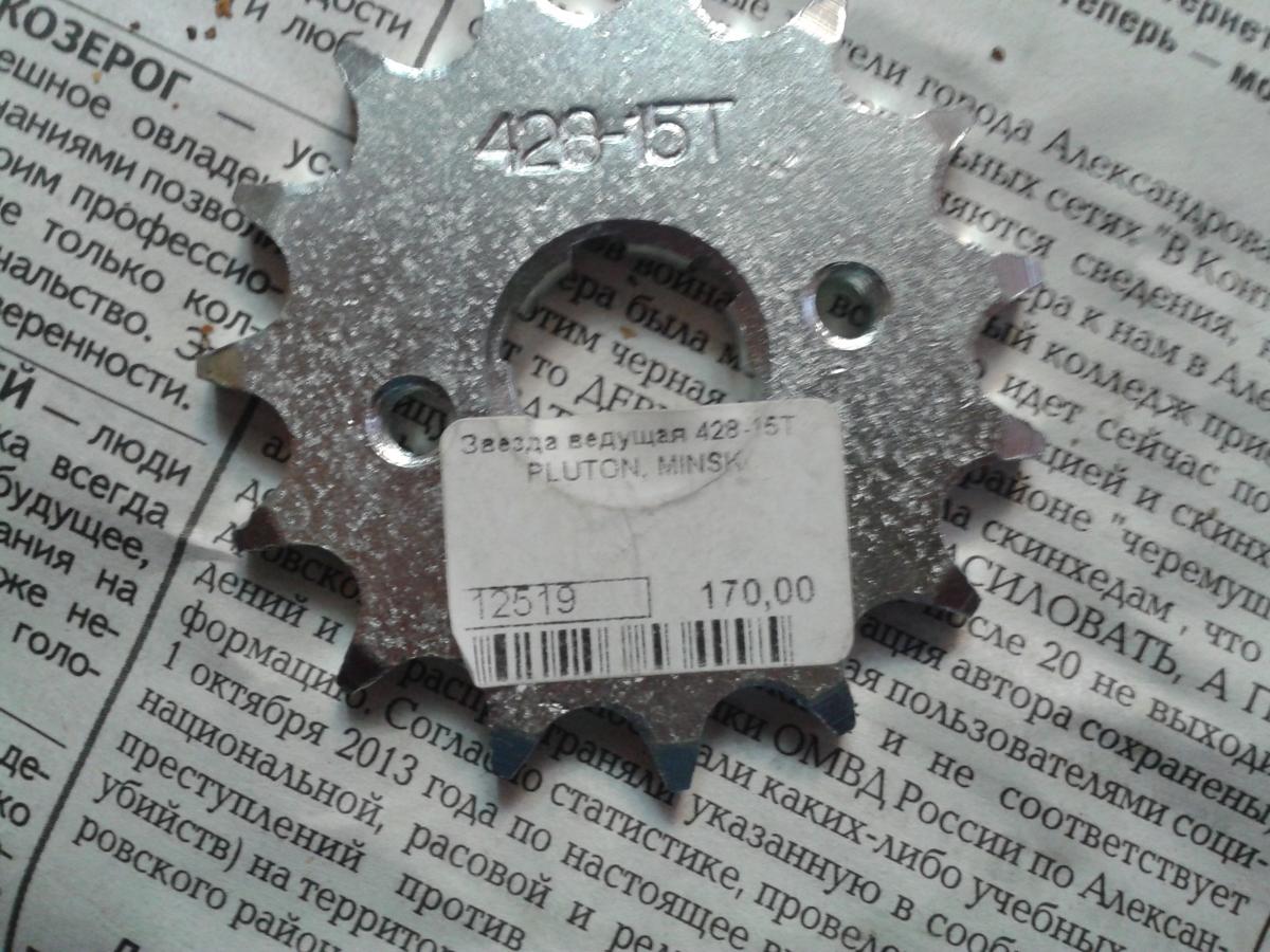

всем привет, такая тема=)

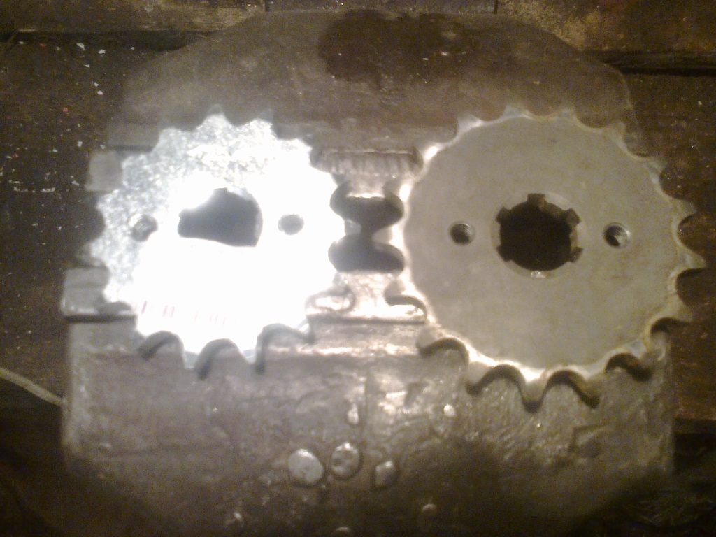

купил звезду на 15 от китайского минска за 170 р. - подошла как родная.

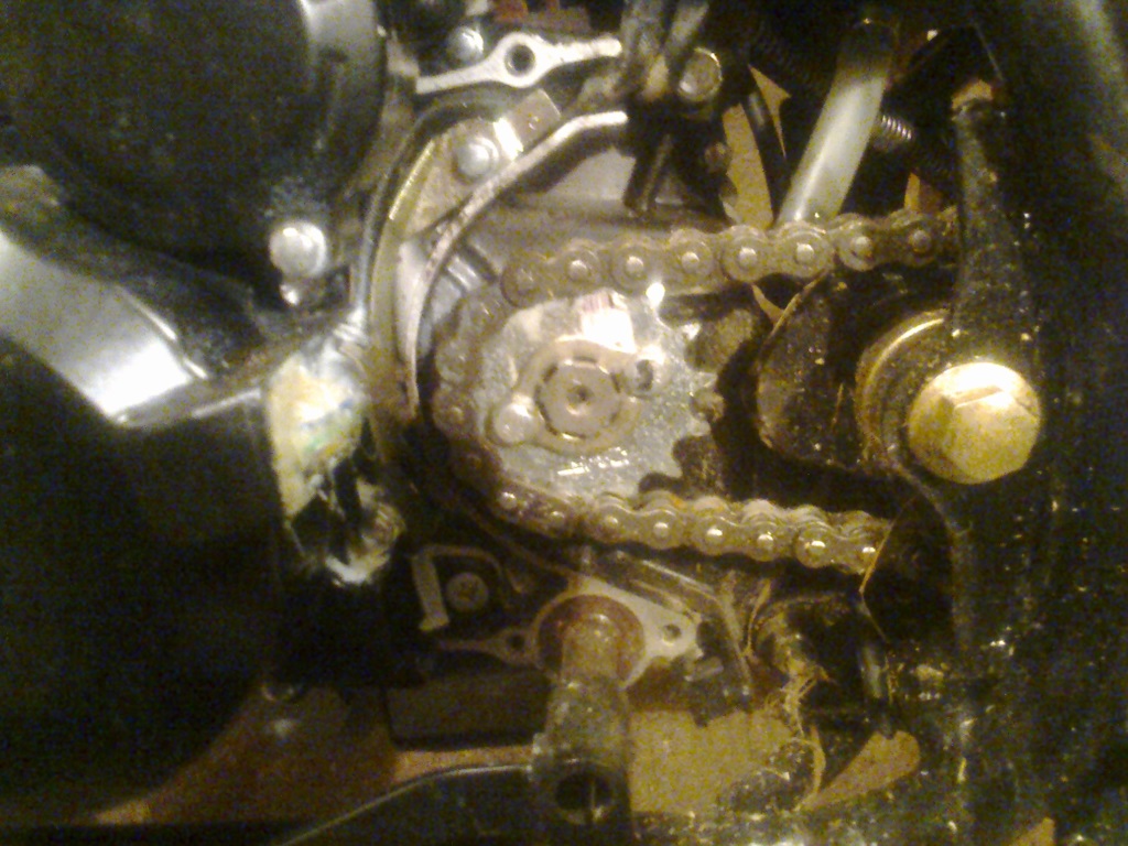

потом занялся ремонтом преднатяжителя цепи - туго работал. разобрал, посмотрел, оказалось (что в принципе я и думал) что втулка мягко говоря мала по ширине((нашел сразу же поршневой палец от ЮПАКА, и уа-ля=)подошел по всем размерам один в один)отрезал по больше на милим-два..все ништяк! фотки на калькулятор сделаны, так что не судите строго)

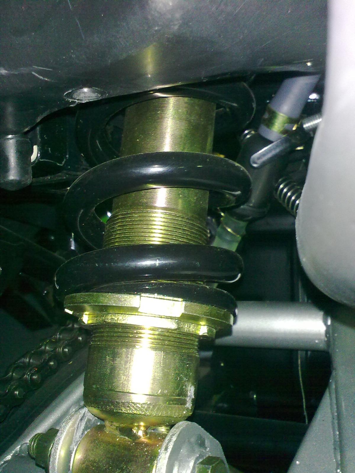

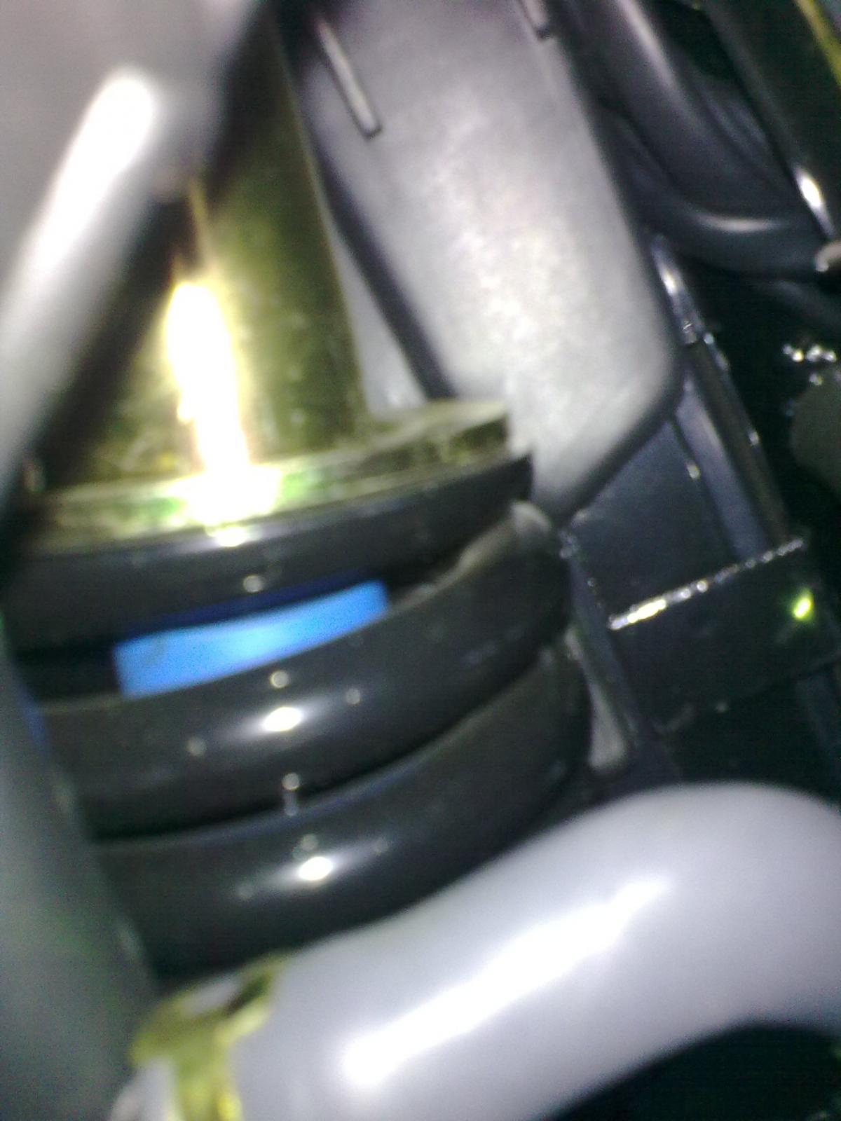

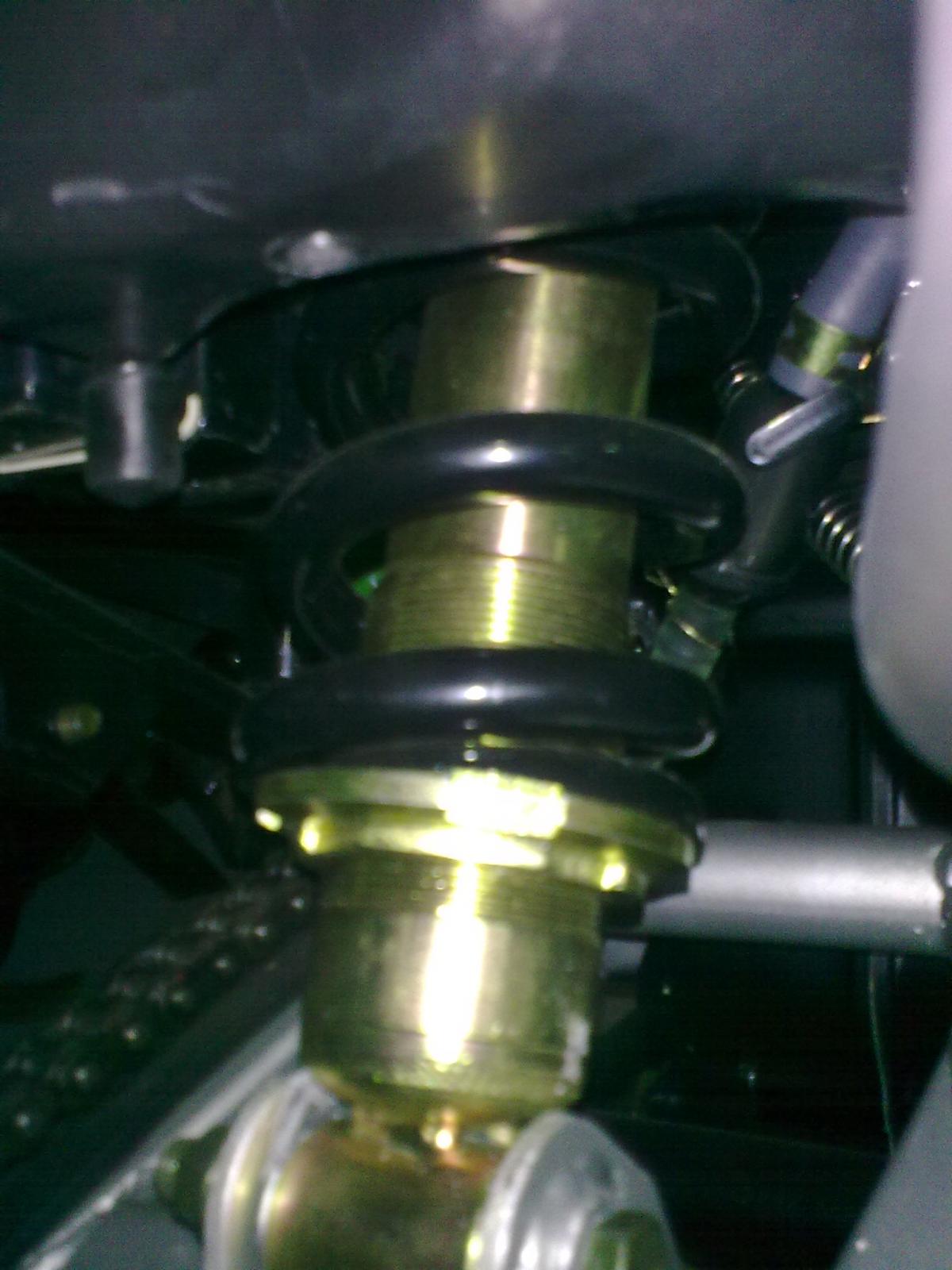

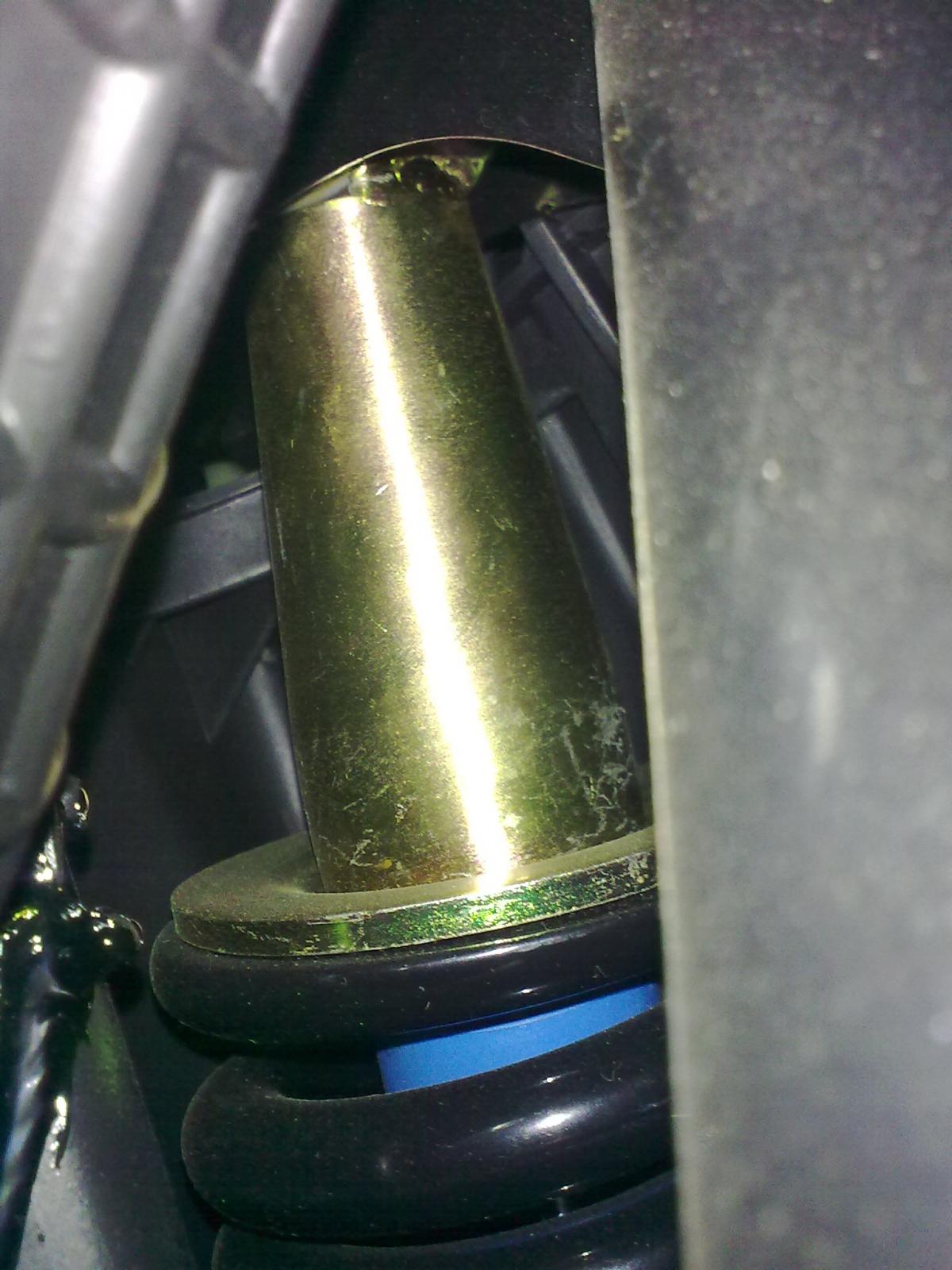

Сегодня сделал "пиратские фото" заднего аморта, обновленного Тырчика. Там правда хрен подлезешь, но главное-выглядит по другому... Его перевернули, шток находится промеж 2-х корпусов, ближе к сидению, ход остался таким же не большим...
Друган, чессно говоря, хоть и вкинул накануне стаканчик беленькой, но так и не понял, что и как ты тюнил, какую втулку менял на палец, а самое главное, что за преднатяжитель цепи ты имеешь в виду.... особо запутывает промелькнувший в кадре ролик успокоителя цепи... извиняюсь за оффтоп.
Мыха, да ты технический шпиён :) , хорошо если китайчики решили проблему с катчеством изготовления пружины, а то получится что пружина "сядет" и хоть тяни хоть не тяни ее...
А на 16 они бывают? Жопой чую что мне 15 будет мало, ну а 17 я уже понял что слишком много.

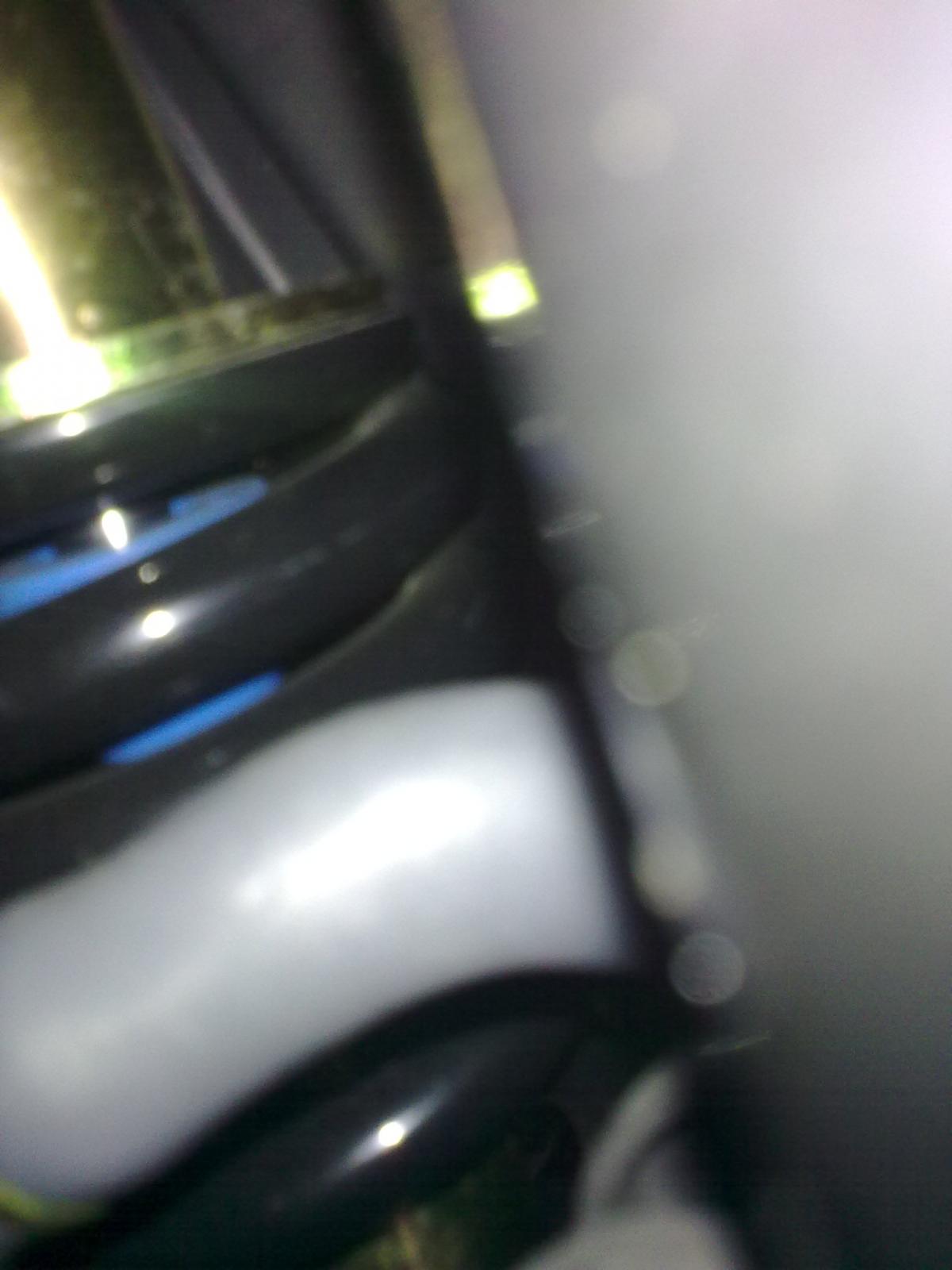

Втулка внутренняя, да, всё правильно - мала, еще рекомендую поставить наружную "полувтулку" под пружину, из крепкого но тонкого металла, так что бы пружина не давила на сопливую втулку, которую у меня съело. Главное не переборщить с толщиной, что бы витки пружины не клинило. Фото, про как съедает металл я недавно делал.
Интересно, как долго это будет работать, на вид тот же аморт с резьбой под преднатяг, тот же г-металл (на резьбе видно "качество"), пружину там вряд ли надежнее сделали, просто по мере проседания будем крутить гайку, тем самым продлив кончину на 1-2 т.км. Странно что так и оставили мизерный ход, ни фига не эндурный аморт. ;(
А для чего его перевернули ? Вообще как правильно сточки зрения логики работы пружины и аморта ?
А вон на ХР-ах говорят что 7500 проехал и хоть бы хрен ему.
Хватит, пить! ;)
Это втулка вот от сюда: http://storage9.static.itmages.ru/i/13/1115/h_1384537327_3603658_c6d36bc261.jpg
Хватит, пить! ;)
да, втулка та самая)спасибо за разъяснение, может и вправду непонятно объяснил=)
Антон, 15 зубов - это как раз то, что доктор прописал для нашего аппарата... :)
По моему скромному мнению - это достаточно разумный компромисс между тягой и скоростью. Сам по дорогам ОП не езжу, поэтому зависимость скорости и оборотов не скажу, но по сравнению со стоковой 17 ведущей звездой, "минская" 15 на бездорожье мне нравиться... А для скорости я на машине катаюсь :) :) :)
мне тоже показалось слишком быстрая первая передача..по маленькой грязи едешь почти на холостых. при обкатке это не очень хорошо=)
И какие обороты будут на 80-90 км/ч на пятой, чую будет близко к максимальным, что не есть гут, мне что бы в некоторые места внедорожные доехать надо пилить 20-30 км по трассе, комфортная скорость - 85.
Бывает долго на грунтовых очень ровных прямиках пилю под 80.
