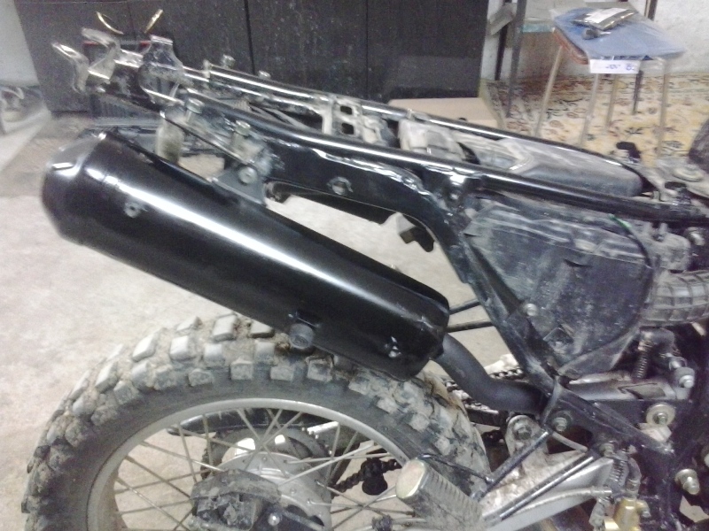

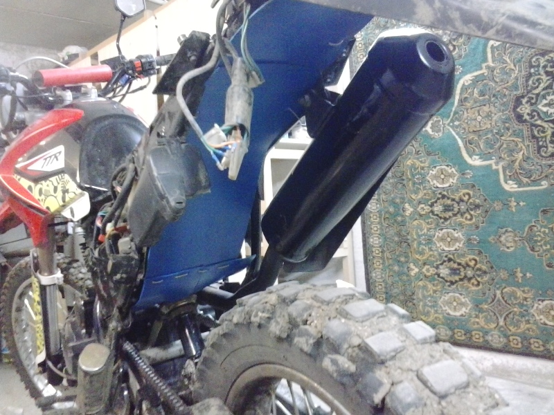

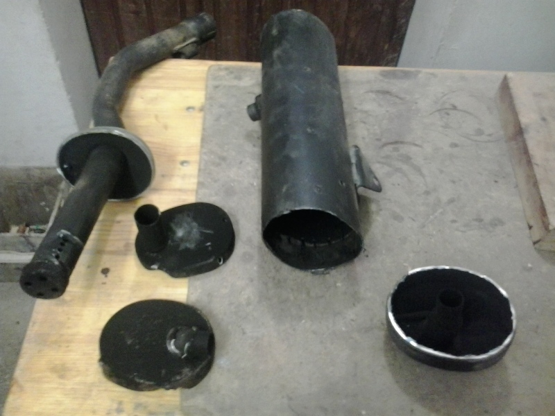

Сегодня закончил изготовления прямотока из родного глушака. Вот фотоотчет.
Болгарином распилил глушак и выбил перегородки. Получилось вот так. Наглядно видно, что глушак задушен и выхлопным газам непросто выходить из таких закоулков.

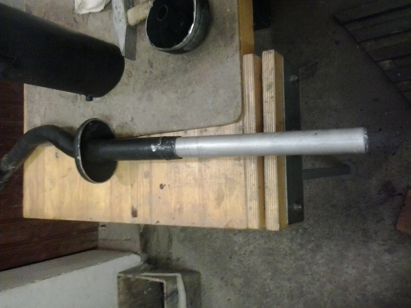

Затем нашел подходящую алюминиевую трубку от пылесоса. Посчитал, что алюминий не заржавеет, а его температуры плавления достаточно, чтобы выдержать глушак. На стоковом писюне срезал заглушку и приклепал к нему трубку.
Затем в трубке сделал множество отверстий. После этого засовывал прут в отверстие и выгибал его по ходу движения выхлопных газов, чтобы получилось некое подобие тёрки, для лучшего отвода выхлопных газов.
Затем в трубу набил минеральной ваты, собрал и заварил. Вот со сваркой пришлось непросто, потому, что металл тонкий и с моим инвертером пришлось повозиться. После сварки залудил боббитом для лучшей герметичности, зашлифовал все это дело и покрасил обычной мобихелкой черного цвета. Получилось вот так:
Опробывал все в подземном гараже. Утробное рычание понравилось, но получилось довольно таки громко. Теперь особо не покатаешься по дворам, но по ощущениям дури в нем добавилось, а главное движок перестал тупить при резкой перегазовке. На трассу не выезжал, но думаю что характер аппарата изменится.

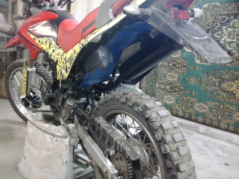

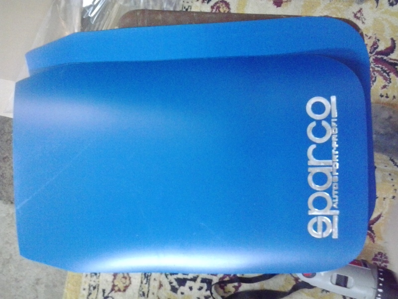

Еще по увиденному здесь совету (извиняйте, уже не помню кого) замутил защиту от грязи над задним колесом. Для этого прикупил вот такие "пацанские" брызговики за 240 рублей.
Подрезал лишнее и проложил их начиная от дна воздушного фильтра и крепления аккумулятора, до края заднего брызговика. Брызговики закрепил к раме мотоцикла хомутами и проволокой. Брызговики между собой также сшил проволокой. Получилось нечто вот такое. Посмотрим конечно на поведение этого в реальной грязи но явно что мотоцикл будет как минимум  легче мыть.

так то норм, ну нужно было делать нахлесты на оборот. то есть вести монтаж не сверху вниз, а снизу вверх. во первых вода бы не подтекала, во вторых стыков бы не было видно
Я тоже долго размышлял по поводу того, как делать нахлёст. В итоге посмотрел на уже имеющуюся грязь на крыльях. Мои глубокие познания физики подсказали, что поток грязи идёт по центробежной от колеса в направлении хвоста и сделал стык таким образом, чтобы грязь не закидывало в нахлёст... короче полевые испытания подтвердят или опровергнут наши теоретические гипотезы ))) а так, как осталось еще два брызговика, то можно еще намутить кучу щитков или просто наглухо их сшить без стыков.
