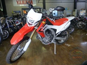

Нужно вообще  поменять  вот это:
на вот это:
и проблема с резинками пройдет...
:D :D :D
  • Like 2
