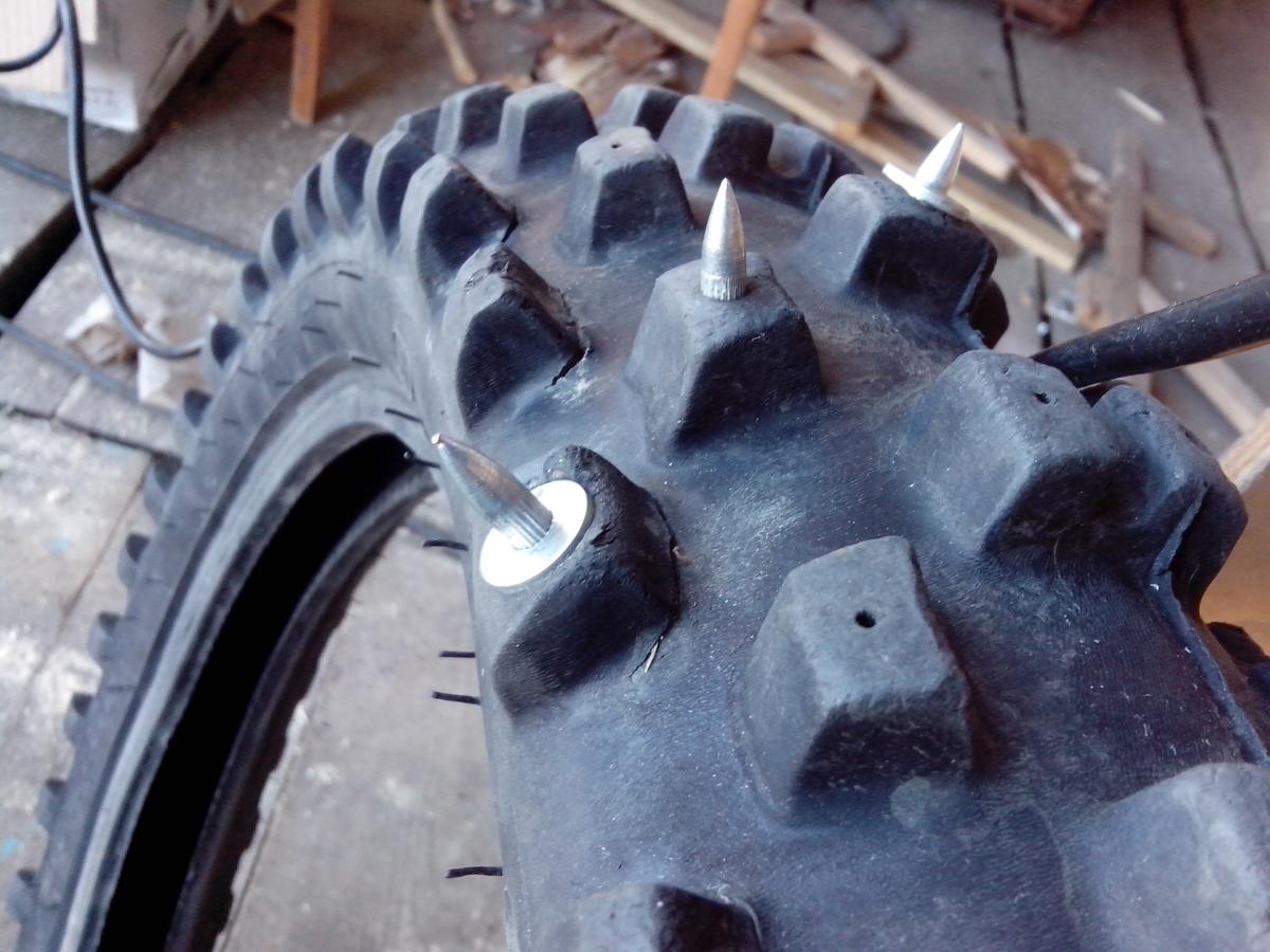

Недавно напоролся на эту тесу. Дейстаительно, судя по видео можно легко зашиповать нашу стоковую резину, а на следующий сезон взять новую, с более дружелюбным протектором. Судя по отзыву, прадва написанному в 10 году, у парня ушло около 6 тысяч на оба колеса. Для меня дороговато. Хотя нужно самому посчитать количество шашок на колесах. Думаю из расчета 2 шипа на шашку назад и 1 на перед
Цены на Ибее 4000руб с доставкой стоят 1000шипов - это на два мото примерно, но пока идут зима может кончиться.
http://www.ebay.com/bhp/ice-racing-screws
Вот ещё, суровые Челябинские парни предлагают вариант подешевле - 173 рубля за 800 штук, которых хватает примерно на три колеса.
http://vk.com/topic-17743129_25722644
Я, по рекомендации знакомых кроссменов, решил зашиповать дюбелями:
https://www.youtube.com/watch?feature=player_detailpage&v=8qianQH8uMM
получается примерно так:

По шипам-шиповал саморезами д.5 мм , всего 750 штук на два колеса. Прошлую зиму откатал-всё ок!
саморезы острием наружу изнутри покрышки вкручивал? И что за саморезы?
Конечно! Саморезы по дереву,желтого цвета...

Выкладывал уже фото  "ежаток" (мотик поменял на ТТР250(2013) Резина, а точнее колеса в сборе остались-буду переобувать....(колючие заразы!)
Зад
в действии

Приспускать наверно надо колеса или наоборот сильнее накачать ?
Я вот думаю когда сильнее износится резина, купить новую а старую зашповать, если конечно мот живой будет и не развалится к тому времени
А если на что то жесткое попадешь, на камень какой нить? Че будет?
Ничего, саморезы "складываются".Я по началу хотел шиповать дюбелями, но кроссмены отговорили -дюбеля разбивают посадочные места в резине.Наши спортсмены шипуют (для тренировок, для соревнований используют Митас или Трелеборг) именно так, резины хватает на зиму.
З,Ю. Шиповал родную резину, на лето купил Кенду..
И наверное долго держать стоячим на одном месте тоже нельзя, если раз в неделю ездить, наверно надо ставить на подиум что бы нагрузки на некоторые саморезы
