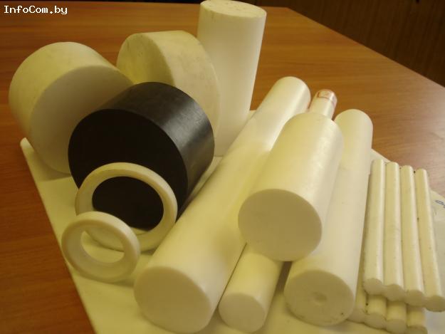

Как вы считаете, если с капролона выточить ролик натяжения цепи, ведь должен ходить?

В советские времена на кроссовые чезеты так и делали.Но сколько проживет не знаю.
Мне кажется капролон слишком быстро износится, так как мягкий очень.
Была возможность сделать из подобного материала, но токарь-мастер отговорил по указанной причине.
Но если есть возможность изготовить и испытать - попробуйте, потом отпишетесь. Возможно все не так уж и плохо получиться.
С уважением Сергей.
Блин!!! Ты где его стока взял? При наличии такого количества можно не заморачиваться сколько он ходит будет, штуки 4 выточить сразу и всё, замена 5 минут максимум. Я тут пытался у нас палочку фторопласта или капролона найти - фиг вам. Есть конечно в продаже фторопласт но 10 кг минимум и очень дорого.
Фото не мое с интернета.Но у меня есть возможность купить и капролон и фторопласт, продают на развес разные диаметры, фторопласт как бы мягче чтоли.Сначала надо с токарем проконсультироваться, сделает или нет.
выточил из капролоктана аж несколько штук (из этого материала делают гайки на подъемники) поставил на японские подшипники. думаю все, забуду про эту хрень. покатушка на 80 км и половины ролика нет!!! у сына на 125 стоит ловушка. проблем никогда не возникало, даже с ослабшей цепью. итог - выкинул ролик, изготовил ловушку по образцу ттр125. просто в наличии небыло никакой. катаюсь и радуюсь. про ролик давно забыл.
