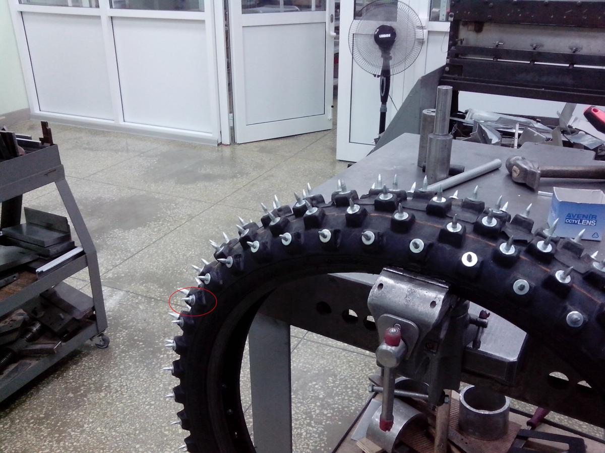

Кто-нибудь самостоятельно родную резину шиповал шурупами? Какой размерности шурупы лучше всего брать для этого?

 Смотри 174, 175 страница - Капитан Улитка рассказывал и показывал что, чем и как.

Да, спасибо. Я это читал. Меня в общем интересует, какой размерности нужно брать шурупы? Там по фотке я не могу понять.

  Привет!  Думаю поможет мой совет - попробуй от простого, просто посчитать витки на тех самарезах что на фото и когда пойдешь покупать, так же посчитать витки, таким образом определить длину, диаметр точно 3,5 мм длинна как я предпологаю 50 мм.  Удачи.

Добрый день.
Я, когда выбирал способ ошиповки колёс, тоже рассматривал саморезы, вот статья в которой подробно описан способ, там же есть и о выборе размеров саморезов: http://www.motozelenograd.ru/forum/viewtopic.php?t=326&sid=b4467dd05e0585db2de8475fe0b93895
по длине, думаю, что 50 мм - это перебор, 30 мм достаточно будет, ну максимум 40 мм на центральной части.
Для примера, на фото дюбеля 30 мм, там где посадка шайбы была прослаблена фиксировал гайкой М4, резина почти новая, выступающая часть около 10 мм.

Такие длинные мешать будут, спереди наката не будет, и они будут гнуться вместе с шашкой..
Гайка лишнее, скрадывает шип, нужно шайба + сварка..
я делал тоже первый раз, от саморезов сразу отказался, делал дюбелями, изначально спереди высота шипа была более 2 см, сзади 1.5см
заднее колесо не влезло, прислось стачивать до 0.7 по центру и 0.5 по бокам..
переднее, прокатился на 2см, херня полная, прямо чувствуется как гнуться дюбеля с шашкой, сточил до 1.4см, покатался раз несколько дней, и стало понятно что стачивать нужно ещё, сточил до 0.8 см спереди, по снегу катится лучше, на льду не гнуться...
на фото было и стало. спереди.., позже сточенные шипы заостирил..
