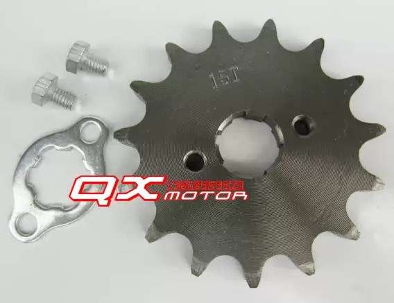

3. в моем городе и в соседних просто не оказалось минских звезд, тем более на 15-ть, а все русские интернет магазины не продавали товар на сумму менее 1000рэ и в итоге у китайозов наткнулся на вот такое:
вот здесь- http://www.aliexpress.com/item/Sprocket-For-428-Chain-Engine-ATV-And-Dirt-Bike-17-MM-10T-11T-12T-13T-14T/1348707516.html
Отписался, выслал размеры нашей звезды и жду ответа желтолицых друзей. Если эти звезды полностью соответствует нашей стоковой, то можно сразу заказать несколько с разными количествами зубов и быстро перекидывать под конкретные покатушки.

Если посадочное подойдет-шикарный вариант, а то к 17 зубьям возвращаться не хочется((((( А опять скутериную перетачивать-гемор....
