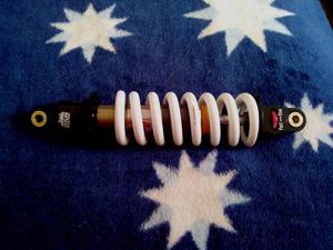

Geek, а есть фото твоего аморта? Глянуть, докуда пружина достаёт.
И ты его в каком магазе брал?
Мое фото в ФАКе, это мой инсталл. Опытным путем подбирал нужный аморт. Брал в джазмото. 2 раза кататься пришлось.

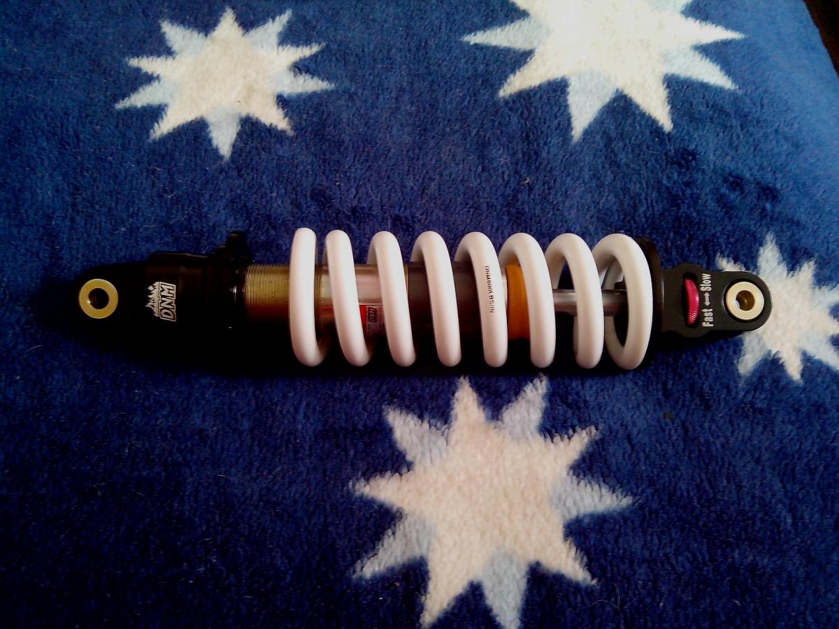

По заднему аморту. Так же заказал ДНМ 310мм, пришел, длина нормальная. Пружина короткая как у всех, на фото видно что регулировок там максимум на сантиметр. Аморт газонаполненный, сжимаешь - разжимается. А вот можно ли в него воздух накачать - вопрос. Есть заглушка под шестигранник, но откручивать ее я не рискнул. Да и не факт что там просто воздух. Втулки нормально сидят, ровно. Брал там же, откуда с кривой втулкой пришел. из мотовелодома в общем.

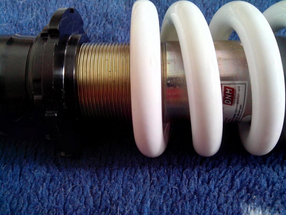

как-то мне кажется у меня длинее пружина была или резьбы больше нарезано, даже по фотке видно.
Не стану утверждать 100%, но мне кажется, что у тебя резьба длиннее, а не пружина. В принципе, токарю отдать, он поправит)))) Только задаю себе вопрос - зачем покупать, чтобы доделывать?
ну да, резьбы больше, я уже прикинул. с токарем вариант, я тоже так подумал сразу, непонятно почему не сделали как на моем.
Заметил, он и цветом другим? На твоем просто белый металл, а тут с желтым оттенком как многие новые болты. Такое ощущение, что либо производитель разный, либо модель.
Спросил в джазмото, такой ли у них амортизатор как Тимону пришел  http://www.china-moto.ru/forum/index.php?showtopic=3283&page=198  3947 пост, дал ссылку на наш сайт чтобы посмотрели. Ответили -" Добрый день. У нас такие же амортизаторы, длина пружины зависит от длины амортизатора. У нас есть в наличии и 360мм амортизаторы. Такие амортизаторы предназначены для питбайков а не для китайских мотоциклов".   У geek действительно резьба длиннее и тем самым реализована регулировка поджатия пружины, наверняка сейчас у них амортизаторы другого производителя.

Кстати, сейчас обратил внимание на одну из втулок в аморте. Она криво стоит! Хотя я уверен, что она стояла ровно. Просто при закручивании "гаек" пружины, я вставлял в ухо аморта напильник круглого сечения. Взял напильник и легким движением руки выпрямил втулку. Так что скорее всего это не брак, просто втулка немного повернута в ухе.
Блин блинский. Сейчас перемерил длину аморта, 320мм между центрами. ППЦ.
так что не спешите заказывать на Веломото

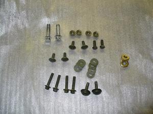

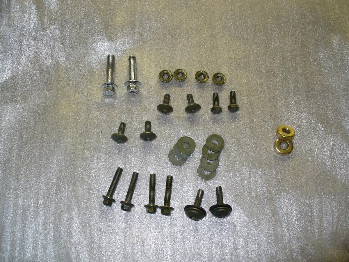

1)Осталась порядочно так крепежа, не поставил только защиту рук.  Докупил  два болта переднего суппорта.

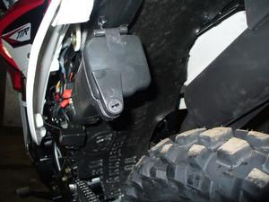

2) Что за замок чуть ниже пластикового бардачка? Мне чего то не дали?

Замок возле бардака - это как мне объяснили противоугонка, там цепь можно закрывать на ключ, предварительно обмотанную через колеса и вокруг столба. А еще слышал что это для пристегивания кофра со шлемом, типа чтоб не сперли, оставляешь шлем с мотоциклом. А для чего он тебе, решай сам)))
