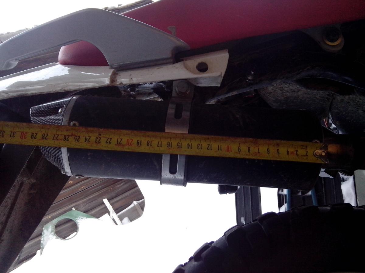

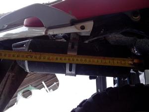

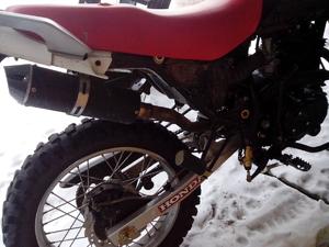

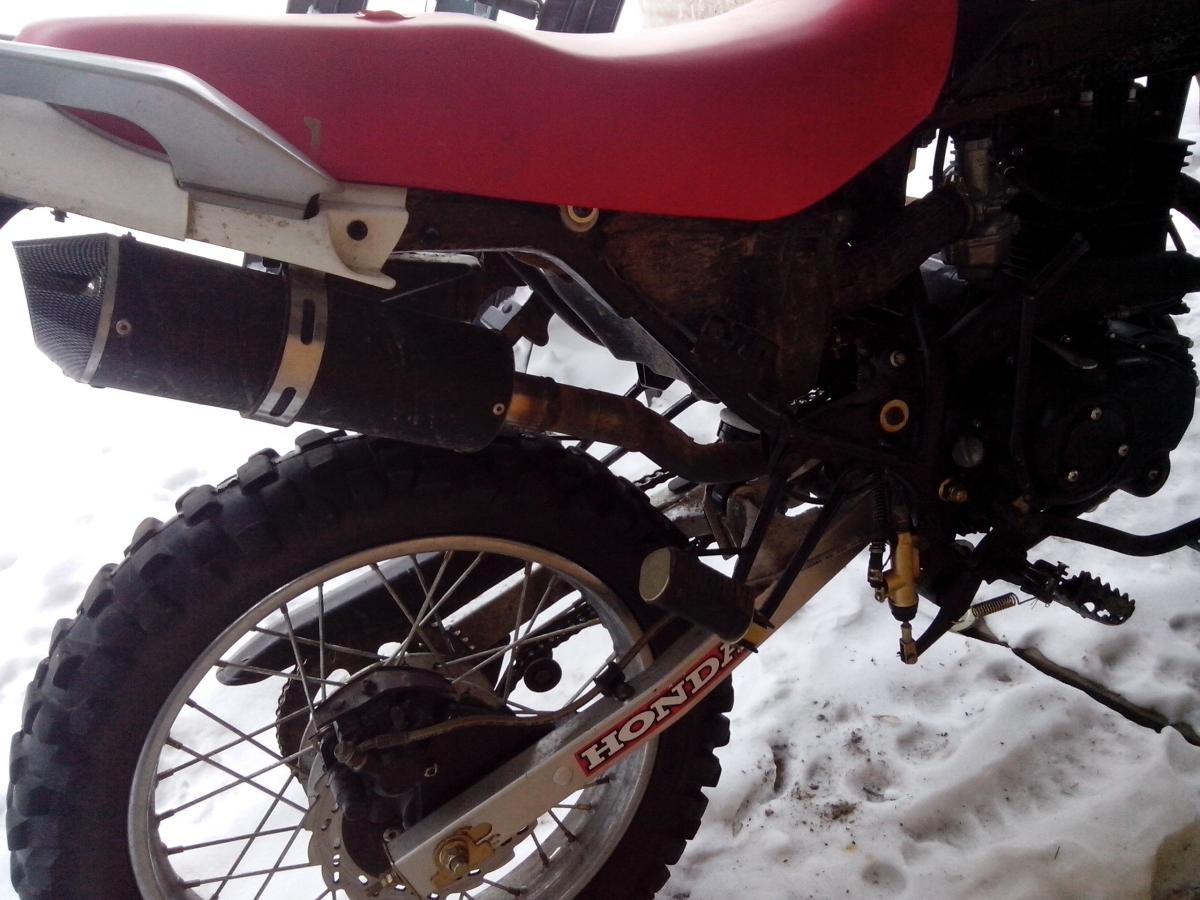

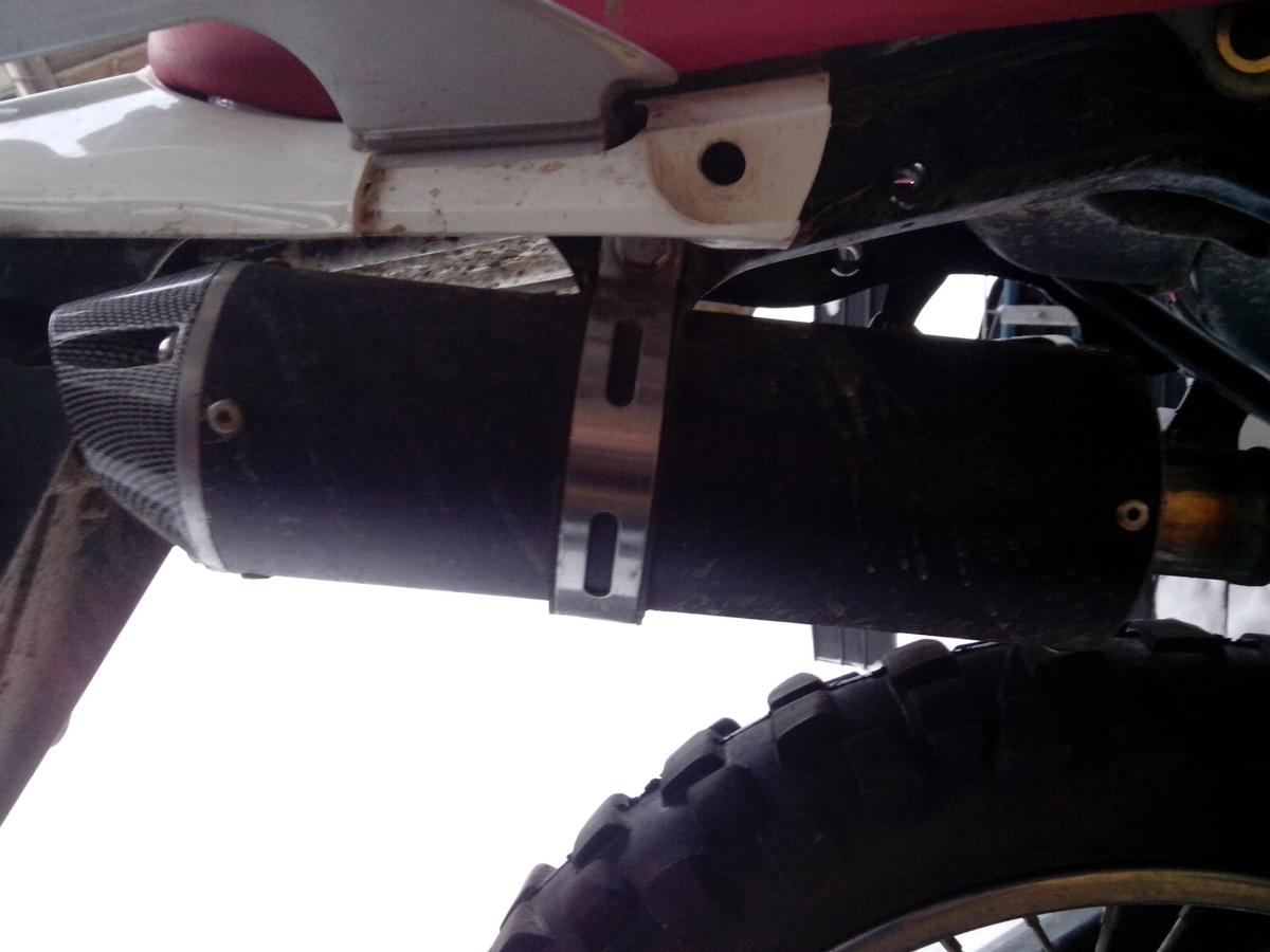

Я заказывал, тот который больше, но он все равно очень маленький, запрашивал размер у китайца, он его померял вместе с хвостовиком. Глушак изготовлен из алюминия, хвостовоик из нержавейки, внутри набит минеральной ватой все как надо. На выходе стоит флейта, торец которой заглушен пятаком с маленькими отверстиями. В комплекте хомут для подвеса глушака к раме. Пришел замотаный в очень много слоев пупырчатого полиэтилена.

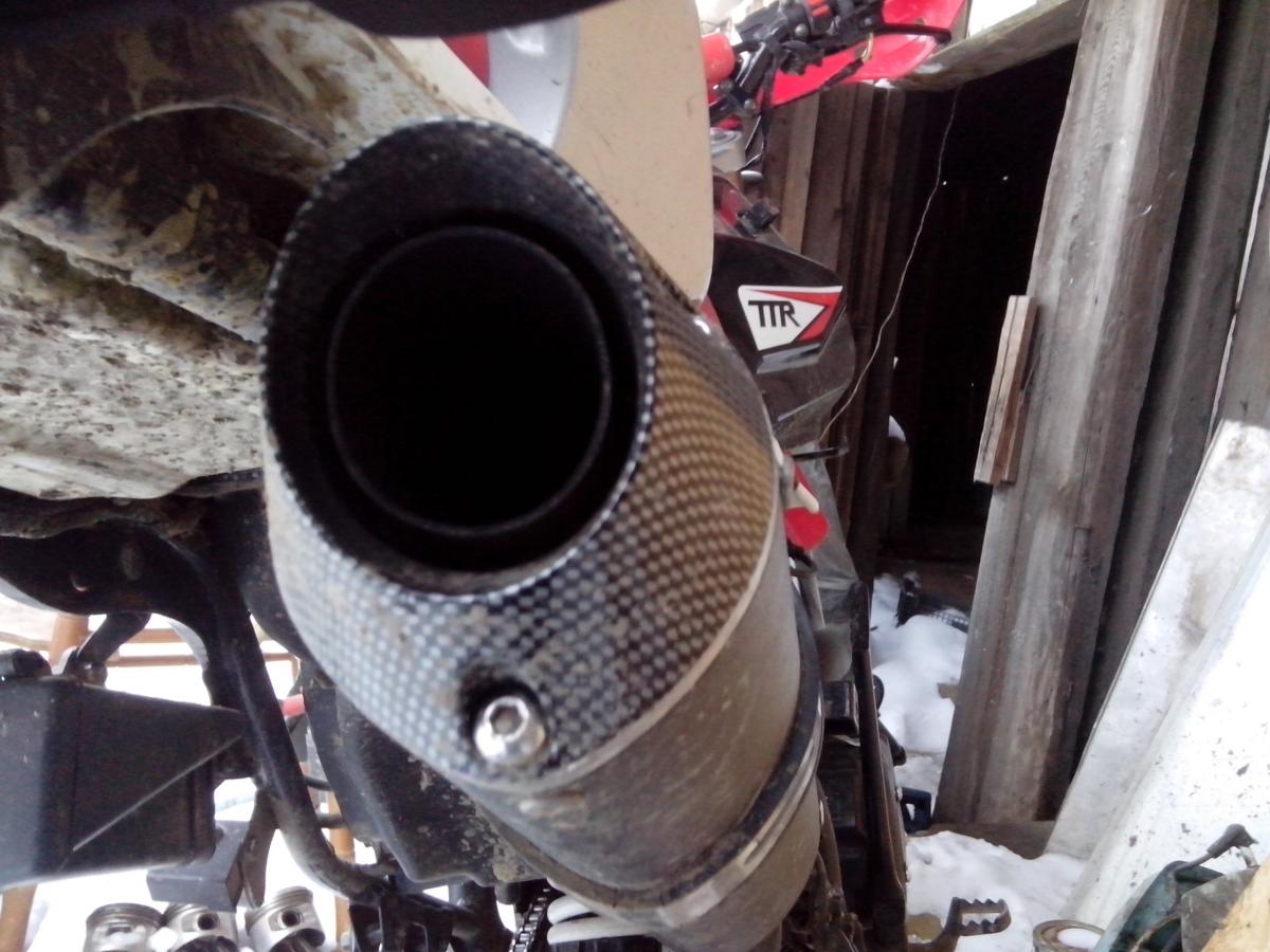

Установка только с использованием сварки и необходимо наращивать трубу по длине, но с этим проблем не возникло. Сначала поставил как есть, с флейтой, после запуска стало ясно, что ее надо убирать, т.к. работает еще тише родного, убрал пятак с отверстиями звук стал громкий и достаточно резкий, видимо сказывается маленький объем.

чтобы снять флейту надо отсверлить 4 заклепки, они там из нержи идут, сверла горят только в путь, но снять реально.
хомутом к трубе его не прикрутить, во первых диаметр входной трубы глушителя значительно больше диаметра трубы родного выпуска, а во вторых он значительно короче. Да и со сваркой у меня проблем нет.
вот фотки

вот фотки
А ты старую банку просто так отрезал?
Там просто труба в глушаке еще есть, примерно 5-8 см.
А какой диаметр входной трубы у глушителя?
На родной банке осталось миллиметров 8 трубы, чтобы обратно удобнее было если что приварить.
Диаметр входной трубы у этого глушителя 45 мм, а у нашего 30.

Поздно. Флейта уже спилена. Жду тепла, что бы вытащить перегородки
