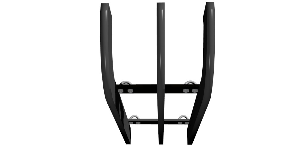

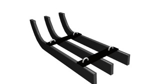

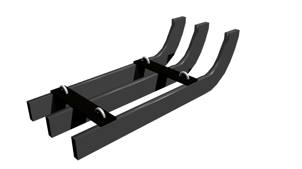

Всем привет уважаемые!!! Хочу вынести на Ваш суд эскиз моего варианта защиты картера. Это мысль на бумаге. В жизнь воплощать пока не стал, хочу знать Ваше мнение, что бы без толку не обивать руки. Да, в принципе она мне пока без надобности. В начале опишу мысль. Защита выполняется в виде стальных полос, которые между собой соединяются перемычками. К раме крепится дугообразными хомутами.
post-12822-0-28200200-1392049996_thumb.jpg post-12822-0-69208600-1392049996_thumb.jpg post-12822-0-99581500-1392049996_thumb.jpg
При таком исполнении, на мой взгляд, полосы будут иметь достаточную прочность в случае удара. Кроме этого они будут играть роль "коньков на льду" при преодолении препятствий из камней и деревьев (будут скользить вперёд и не дадут скользить вбок). Кроме этого такая защита не будет собирать грязь и не закроет обдув двигателя.
Прошу учесть это просто мысль, фантазия, идея, не знаю как назвать. Детали наподобие толщины метала, марка стали и диаметр отверстий я не продумывал. Если это будет интересно совместно всё продумаем, если нет - можно удалить это сообщение и забыть. :)
Мысль неплохая, но есть несколько Но...1. Слишком массивная конструкция, будет деформироваться не защита а её крепления. 2.Где гарантия , что хороший, твердый сук /арматура не пройдет сквозь полосы (был печальный опыт использования наколенников-сучок попал в щель между щитками, итог пробитая суставная сумка.....теперь только "шарниры!)) со всеми вытекающими в прямом смысле последствиями
3. Что может быть проще листа алюминия....
твои фантации разобьёт в пух и прах арматура торчащая из кустов..
