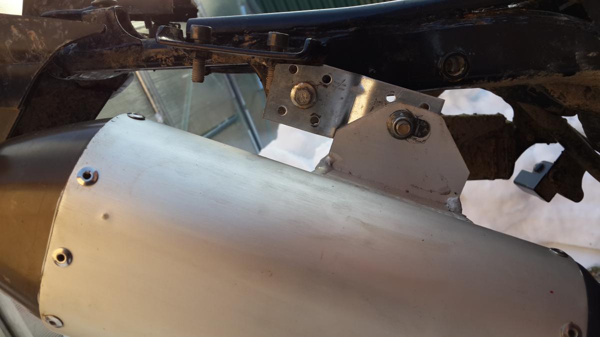

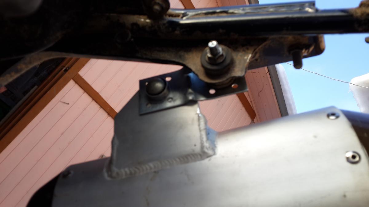

Всем привет! Недавно поставил новый глушитель на ТТРку от КАЙО 250. Вроде бы ничего получилось , я доволен)
  • Like 1
Поподробней.Ставиться без болгарки со сваркой? Прямоток? Как звук?
Привет. Есть какие-нибудь ньансы при установке?
крепление..желательно к глушителю этот распрямленный крепежный уголок прикрутить минимум на 2 болта, что бы не крутилась)а так в целом отлично!=)
