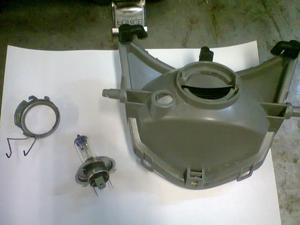

Привет всем выкладываю всем на обозрение как я переделал фару под цоколь н4 получилось не плохо теперь можно ставить ксенонpost-10863-0-05991500-1375726669_thumb.jpgpost-10863-0-73579700-1375726934_thumb.jpgpost-10863-0-21679700-1375726963_thumb.jpg

Привет всем выкладываю всем на обозрение как я переделал фару под цоколь н4 получилось не плохо теперь можно ставить ксенонattachicon.gifФоÑо0114.jpgattachicon.gifФоÑо0117.jpgattachicon.gifФоÑо0118.jpg
  Ага, тоесть ты от старой фары вытащил крепеж и имплантировал его в ИРИС морда ?! Ну что ж отлично все отлично !!! Минимум затрат и времени !!!
