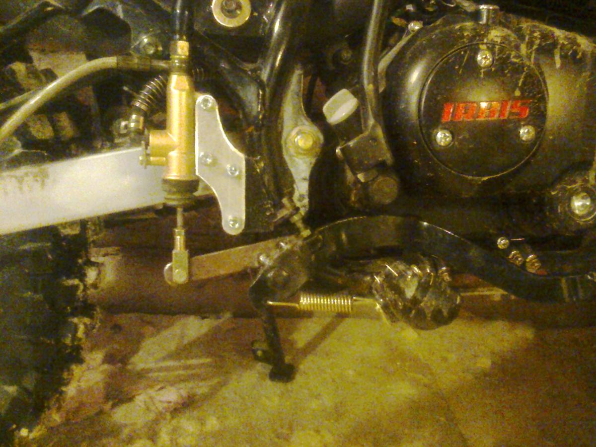

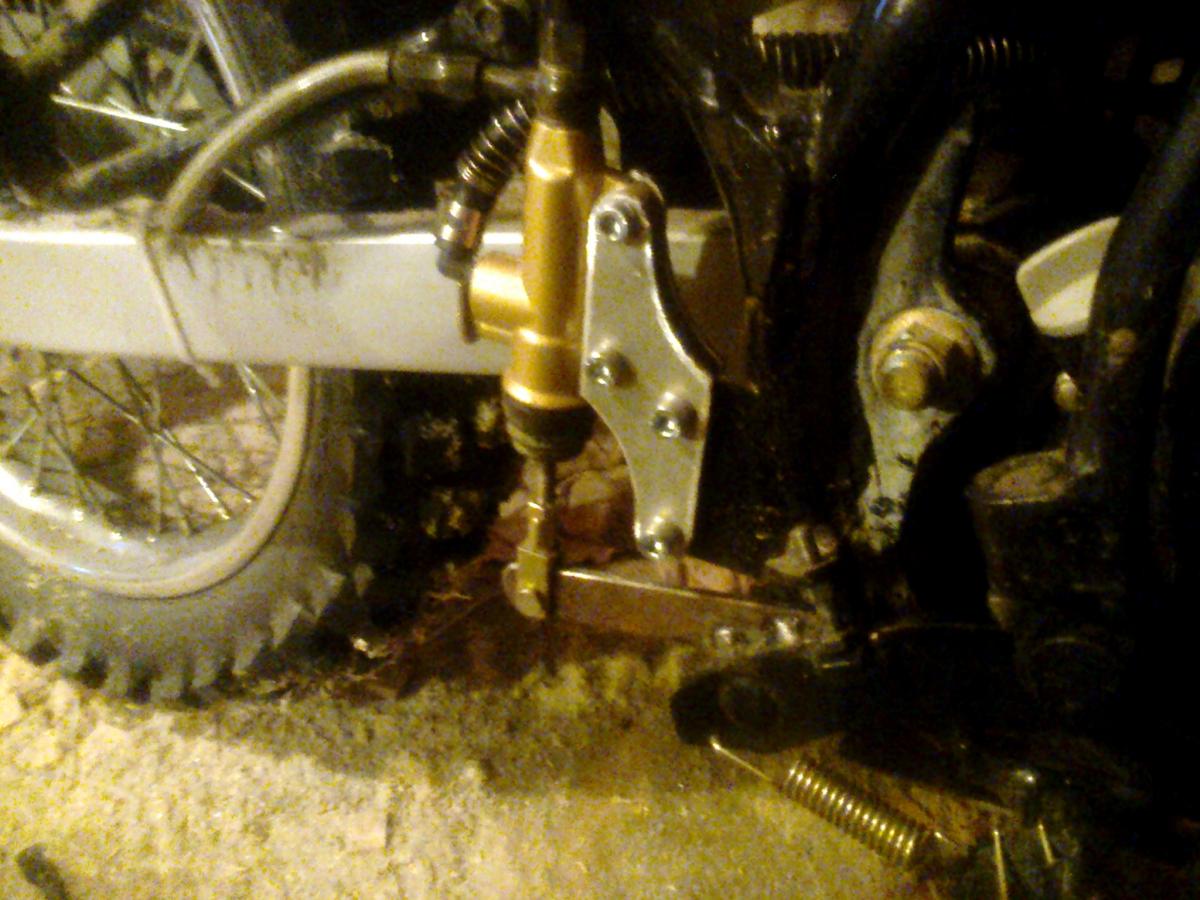

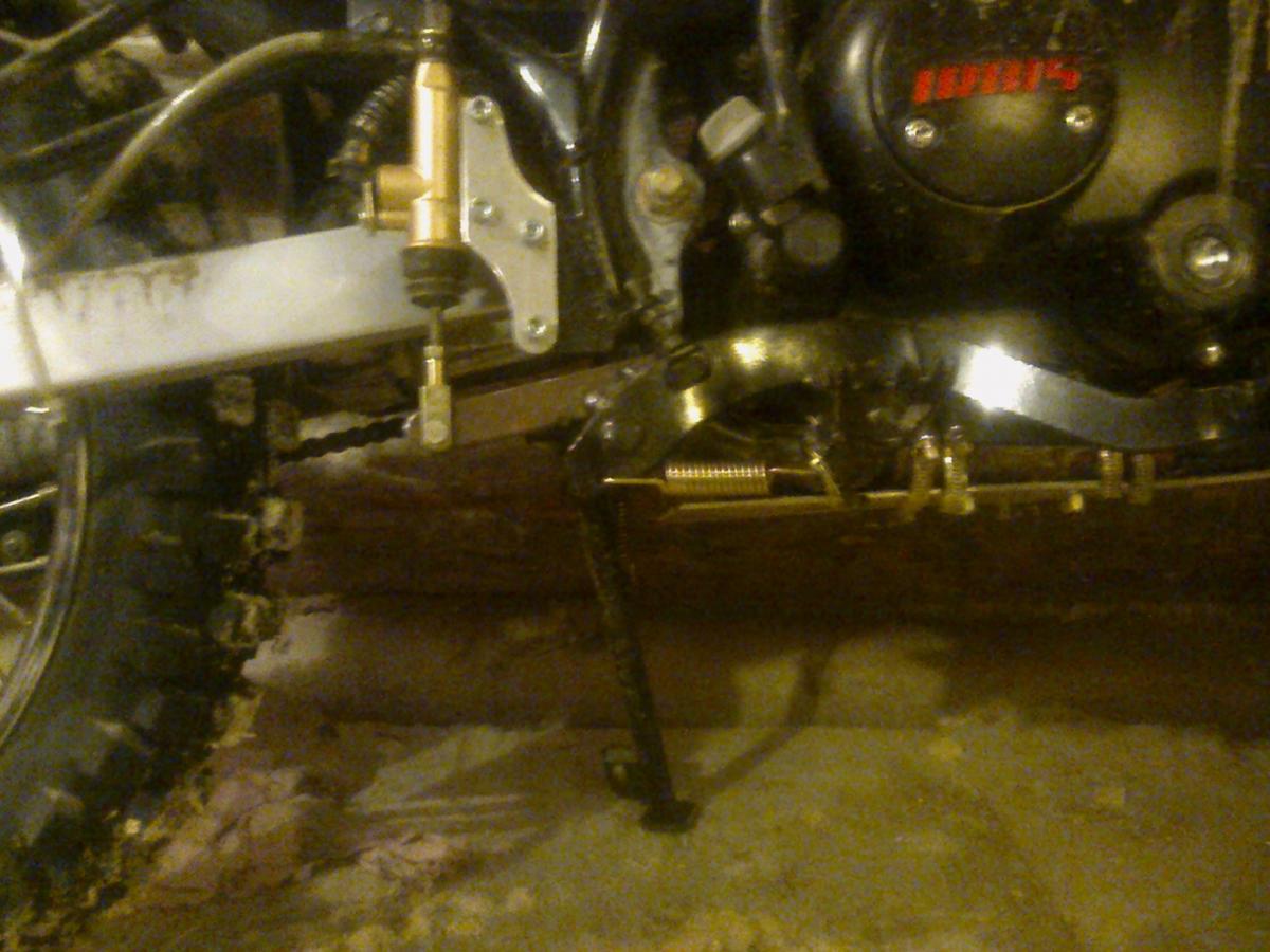

Привет всем)вот мой кривой апгрейт, просьба не критиковать особо, так как все еще будет нормально провариваться и краситься=) еще прошу Стаса не заносить в фак, так как сделано кривовато и кажется Дырчик готовит такую же тему. я думаю у него лучше получится=) поднял где то на 4.5 см. не тестил, ну тормоза работают (как не странно)
