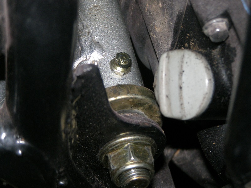

На днях снимал маятник, ось совершенно без смазки и даже поржавела слегка.
Решил вопрос так:
 С другой стороны (слева) просверлил отверстие 1.5-2 мм для контроля смазки.
  • Like 6
