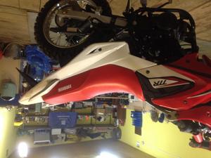

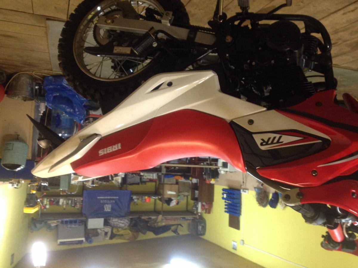

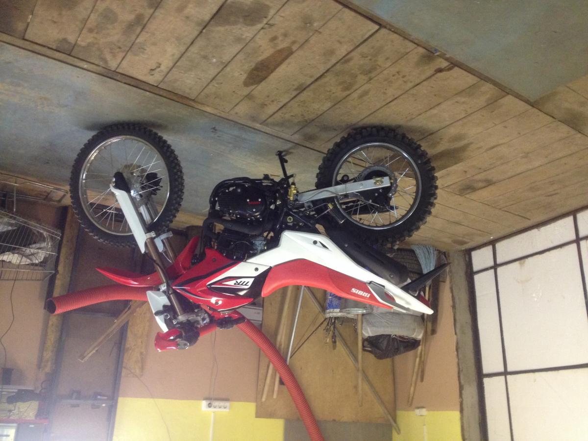

Купил мот я себе этот. Обкатка обкаткой. Но покрутил я его хорошенько. Свой подход у меня к этому делу. Ато какие то 50 км в час. В целом мот норм. Хоть сам теперь посмотрел. Ато в обзорах хрени много. Про какую то прогрессию несут. На этом моте её нет как таковой,вся прогрессия пружина с изменённым шагом витков,жёсткость регулируется,у меня гайка на аме,в самом начале,крути не хочу..... Провал на низах прочухал. Стало всё ясно сразу. Карб стоит на четырёхтактнике этом изменяемого разряжения. Нужно ставить постоянного. Это как с Уралом. Ручку газа резко крутанул до конца и мот заглушил. Поставил карб от тазика и всё нормально стало. По этому микуни 26 пока отказался ставить. Буду искать подбирать постоянник. Цепь за день пришлось подтягивать. Немного подрал его и загремела. Цепь эту сезон откатаю и выкину. В целом мот понравился. Не Япошка,но и не настолько плох как казалось. Мотор хорошо тянет. Немного руки приложить и будет он с газа на заднее вставать. Провал только убрать.
Ну эт я сделаю наверное к следующему сезону. Успокоитель цепи,вообще сильная конструкция на этом мотаке)))) Не видел таких.

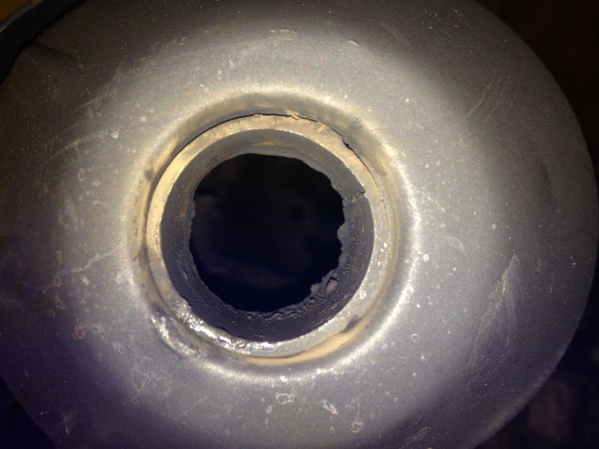

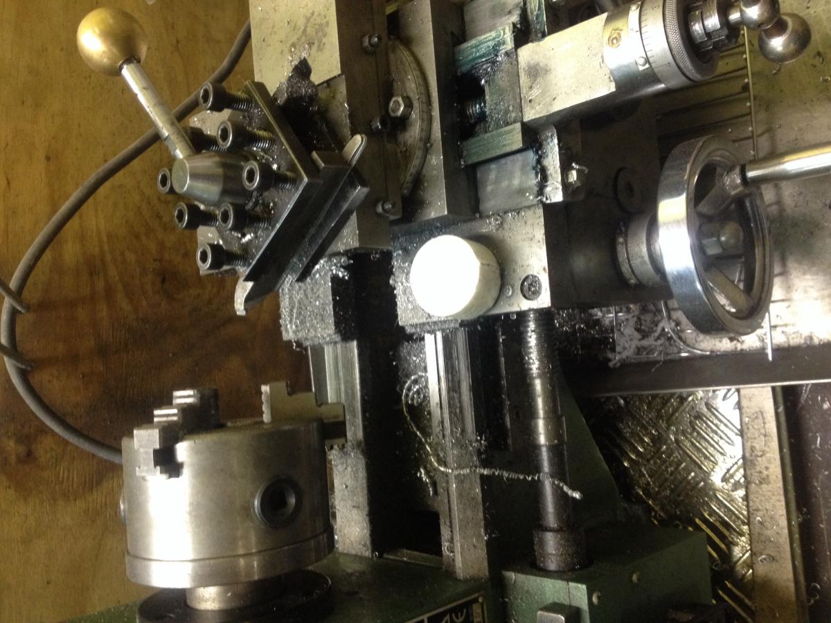

А во фото тюнинга. Выжгли эл сваркой несколько перегородок глушителя. Жгли и слушали. Добились нормального не очень громкого звука чел делал это тыщу раз. Слух хороший))). Собрали его из коробки. И первым делом после пуска. Глушак прожгли. И ручки сцепы и тормоза пильнули. Праймером покрасил. Красивый чёрный мат. Ещё под ролик успокоителя. Материал буду подбирать. Выточу сам. Извините что фотки вверх ногами. С телефона я тут.
