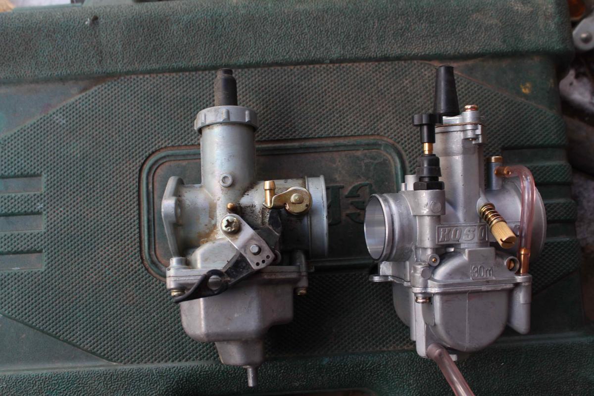

Всем привет. Не смотря на то, что сегодня первое апреля, все нижесказанное абсолютно серьезно, не считая шутки про гинеколога. Просто сегодня получил на почте посылку.
Как и обещал пишу отзыв о карбюраторе.
Две недели назад заказал себе вот такой карб http://www.aliexpress.com/item/Mikuni-Carburetor-PZ30-VM26-30mm-carburetor-hand-choke-200cc-250cc-Dirt-bike-Pit-Bike-ATV-ROUND/461938228.html
потом даже расстроился, так как походу это тоже самое, что и у нас...

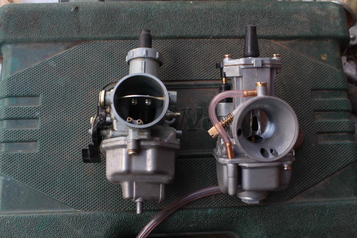

Сегодня получил посылку и каково же было мое удивление и радость, так как там лежал вот этот карб http://www.aliexpress.com/item/Carburetor-30mm-KOSO-PWK-powerjet-motorcycle-carburetor-150cc-200cc-250cc-GY6-Dirt-Pit-off-road-motocross/1602972475.html
Китайцу на всякий случай написал, вопрос зачем он мне отправил не тот карб, который я заказывал, тот пытался мне доказать что этот карб лучше и дороже, но в переписке я настаивал, что мне нужен именно тот который был заказан. Китаец обещал вернуть 5 баксов за предоставленные неудобства.
В комплекте лежало два пакетика, в каждом жиклер и эмульсионная трубка. Что интересно маркировка была только на одном жиклере, остальное китайцы пожелали оставить неопознанным. Отверстия во всех жиклерах и эмульсионных трубках, включая те что стояли на карбе, на глаз были одинаковы.
Для установки этого карба был необходим переходной фланец, так как крепление на нем просто под хомут.
Нашел в магазине только такой, от урала i-3.jpg,
купил его на удачу за 50 рублей.

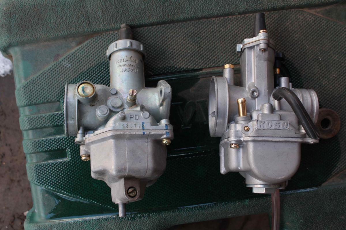

Снял родной карб, вот фото для сравнения обоих
post-11290-0-13183700-1396360847_thumb.jpgpost-11290-0-57675900-1396360854_thumb.jpgpost-11290-0-09068600-1396360860_thumb.jpg
расстояние между центрами крепежных отверстий на ураловском шире, внутренний диаметр как раз под данный карб, пришлось просто расточить крепежные отверстия и фланец встал на место. Но все же закажу фланец, именно под наш мотор, и если кто-то будет ставить этот какрб, тоже советую.

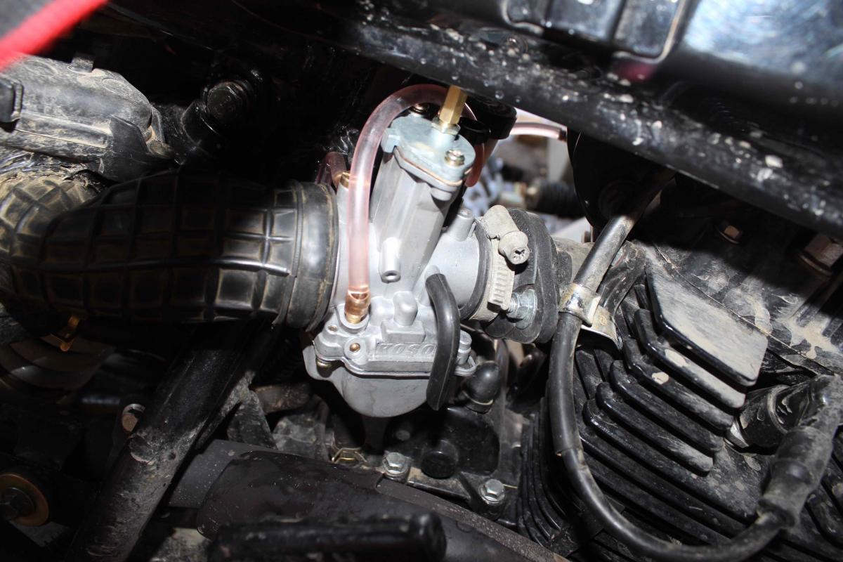

На время почувствовав себя гинекологом, потому как прикручивать с этим фланцем карб очень неудобно, с матом внедрил карб на место, то-ли еще будет впереди...
После установки выяснилось, что длины топливного шланга не хватает, так как штуцер с другой стороны, а патрубок воздухофильтра не налазит, так как диаметр больше...
Первый запуск - вытаскиваю обогатитель, на данном карбе нет воздушной заслонки, а в момент запуска и прогрева смесь обогащается за счет открытия дополнительного канала топлива. Завелся быстро и через несколько секунд заглох. Затыкаю обогатитель, попытка номер два. С газом завелся неплохо, работает. Прогреваю двигатель, работает вроде ничо, на оборотах чуть выше холостых.
Вот двигатель прогрелся, даю газу и первая мысль еб@ть какое гавно я купил... Мотор работает только на оборотах чуть выше холостых. При открытии дросселя начинаются жуткие перебои, на холостых глохнет.
Но сдаваться не собираюсь.
Напяливаю на место патрубок от воздухофильтра, который согревшись от двигателя с трудом, но налазит на место.
Снова запуск. И снова в голове - еб@ть какое гавно. Мот работает еще хуже.
Разбираю стоковый карб, чтобы сравнить жиклеры, как оказалось они подходят на оба карба, и обнаруживаю, что сечение стокового жиклера раза в два меньше чем на новом карбе. Ставлю этот жиклер в новый карб... Это уже намного, очень намного лучше. Мот стал хорошо работать на оборотах ниже средних, на средних провал, а затем мотор раскручивается до оборотов больше чем на стоковом карбе. Снова на лице появляется улыбка, но работа ситемы не устраивает нужно, чтобы мотор работал хорошо на всех оборотах!
И вот тут сталкиваюсь со следующей 3,14здец какой сложностью - к винту качества не подлезть. Расстояние между ним и рамой миллиметров 30-40, а регулировать его на снятом карбе и соответственно заглушенным мотором бесполезно. Нашел следующий выход - заточил гвоздь под отвертку, загнул его буквой "Г", им хоть както можно подлезть к винту. Чуствуя себя профессиональным гинекологом, более-менее настроил смесь.

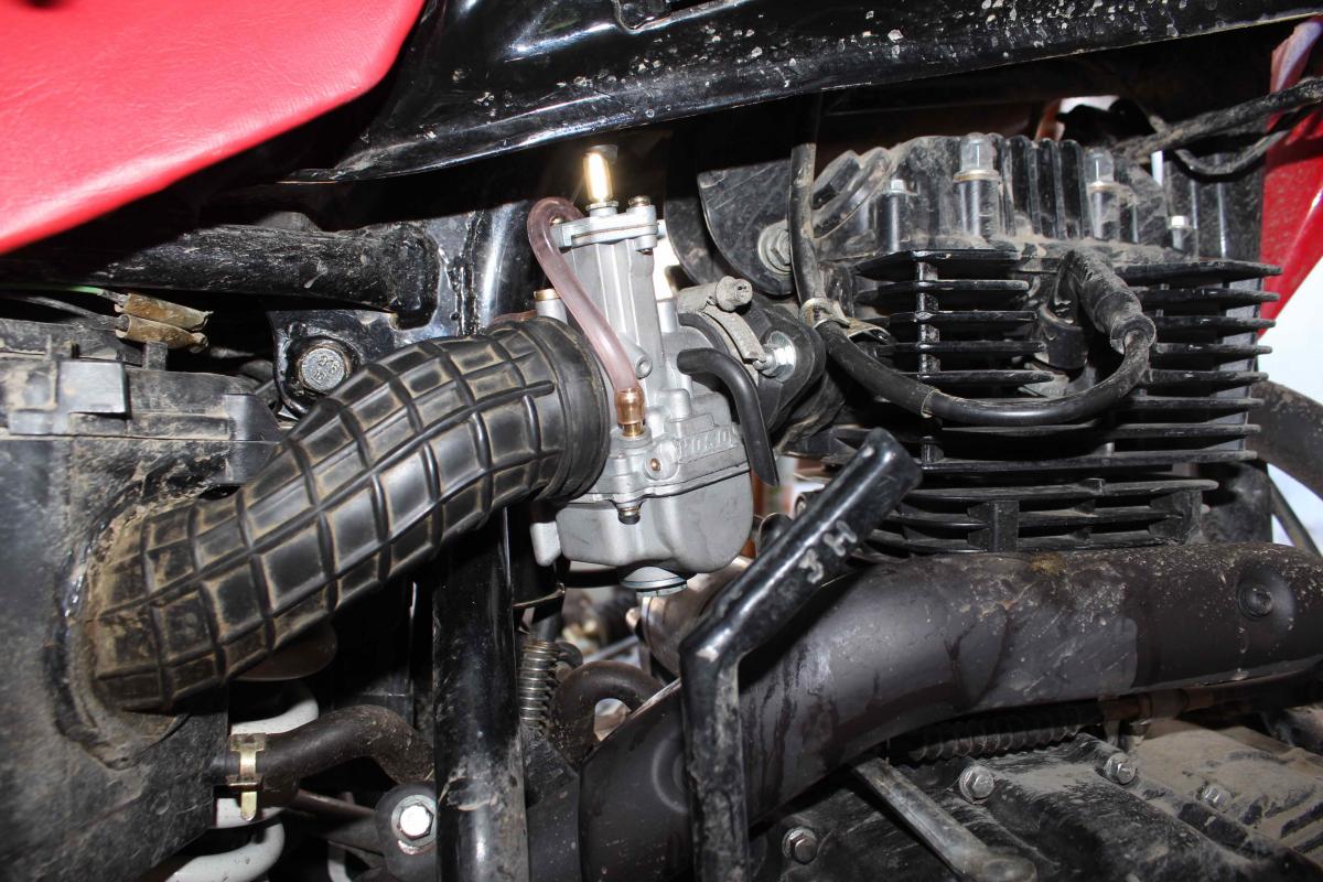

Результат пока порадовал!
Вот так карб выглядит на мотоцикле
Из плюсов:
+ Мотор резче развивает обороты
+ Мотор развивает обороты гораздо большие чем на стоковом карбе
Тестовый заезд провести не удалось так как у нас погода сошла с ума и сегодня весь день идет снег.
Но без минусов не обошлось
Минусы:
-хрен подлезешь к винту качества.
-по сравнению с тем карбом, что у меня стоял, холостые менее устойчивы. Отмечу что стоковый, именно мой экземпляр, мог на холостых молотить часами. Возможно при более тщательной настройке этот тоже заработает. Хотя и сейчас на холостых работает сносно.

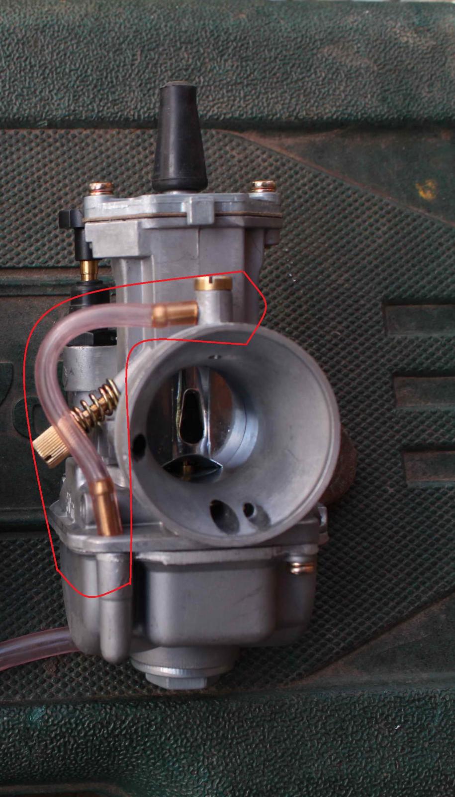

Это карбы с power jet тм обороты выше и должны быть!
Попробую снять видео, только позже.
Карб шел около двух недель, но заказываля я - mikuni vm26, а китаец по ошибке положил этот.
power jet это вот эта трубка? post-11290-0-24090700-1396412893_thumb.jpg он как нибудь настраивается? бензин по ней идет только когда заслонка открыта полностью.
