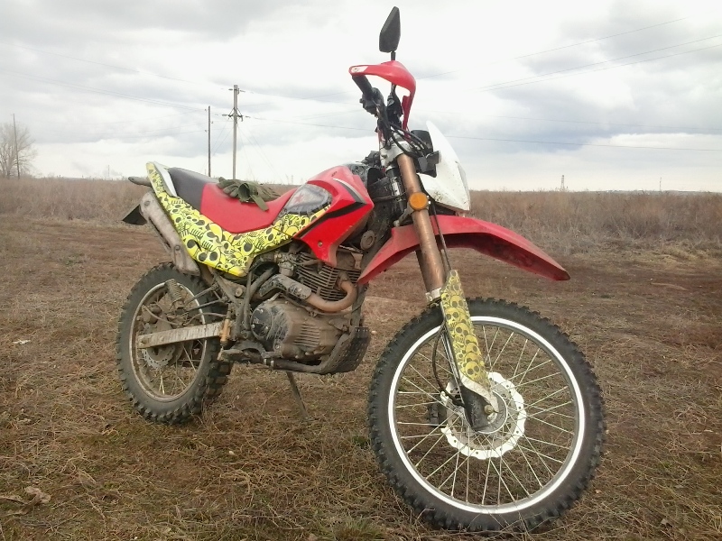

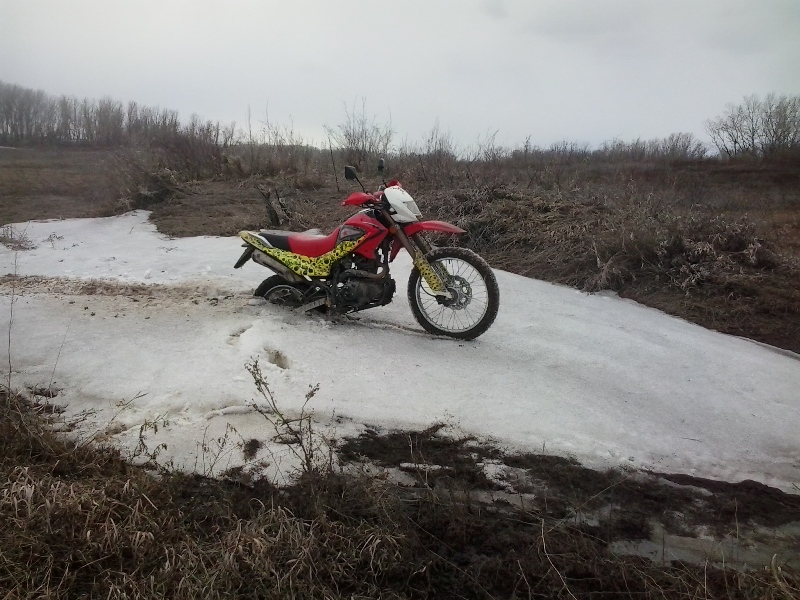

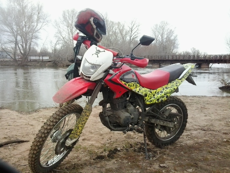

покатался от души, навернул километров 100... когда загонял мустанга в свой подземный гараж, как раз пошел снег. Итак, резиновый ролик натяжителя цепи работает отлично, защитка двигателя реально защищает двигатель и смотрится достаточно круто. Глушитель-нулевик и воздушный фильтр из поролона реально добавляют резкости, так что мотоцикл просто просит газу.
