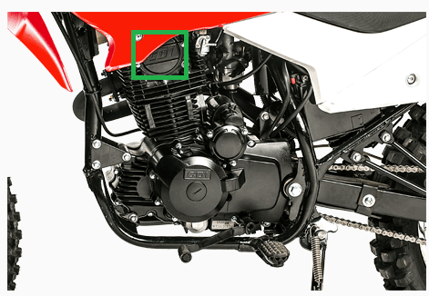

Ребят где CDI (под крышкой )  подтеки масла что делать ? ды и переживаю что слишком задрат  нагрузка на вилку сильно идет ?
Если просто отпотевание и каплепадения нет, то не заморачивайся. Если висят блестящие капли масла - вскрывать и менять сальник. Из инструмента дополнительно понадобится съемник.
Там на крышке скорее всего круглое резиновое кольцо (на старом ттре на крышке "electric starter" такая система) или прокладка паранитовая, или и то и другое.

Если я всё правильно понимаю, то масло под крышку CDI попадает через левый сальник коленвала. Чтоб его поменять надо снять ротор генератора, вот для этого и нужен съемник. Сталкивался с такой неисправностью на TTR125, полагаю на нашем мустанге аналогичная конструкция. Поправьте, если ошибаюсь.
Я так понял, проблема в том, что подтеки масла под крышкой круглой с надписью CDI post-9722-0-25238200-1397118061_thumb.png
Короче мы разное говорим походу  :) у вас же на двух крышках есть надпись CDI. К тому же "под крышкой" можно понять как снизу крышки, а можно как внутри, с обратной стороны крышки)
Изменено пользователем stealkill
Я так понял, проблема в том, что подтеки масла под крышкой круглой с надписью CDI attachicon.gifcdi.png
да которая сверху ))) и то просто влажно но меня напрягает это
  • Like 1
Сальник коленвала тут не причем, хз даже есть ли он там. Отсек генератора соединен с картером, масло там присутсвует, это нормально. На фотке ниже, обведено отверстие перепускное. Это старый ТТР, у вас я думаю так же.
Благодарю. Любопытная картинка. Вечером попробую разобраться. Если так, то одним сальником меньше, а это не может не радовать!
