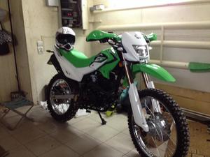

Доброй ночи товарищи!
Принимайте в свои ряды :)
Было не легко, но мы его собрали!))) И он даже работает))

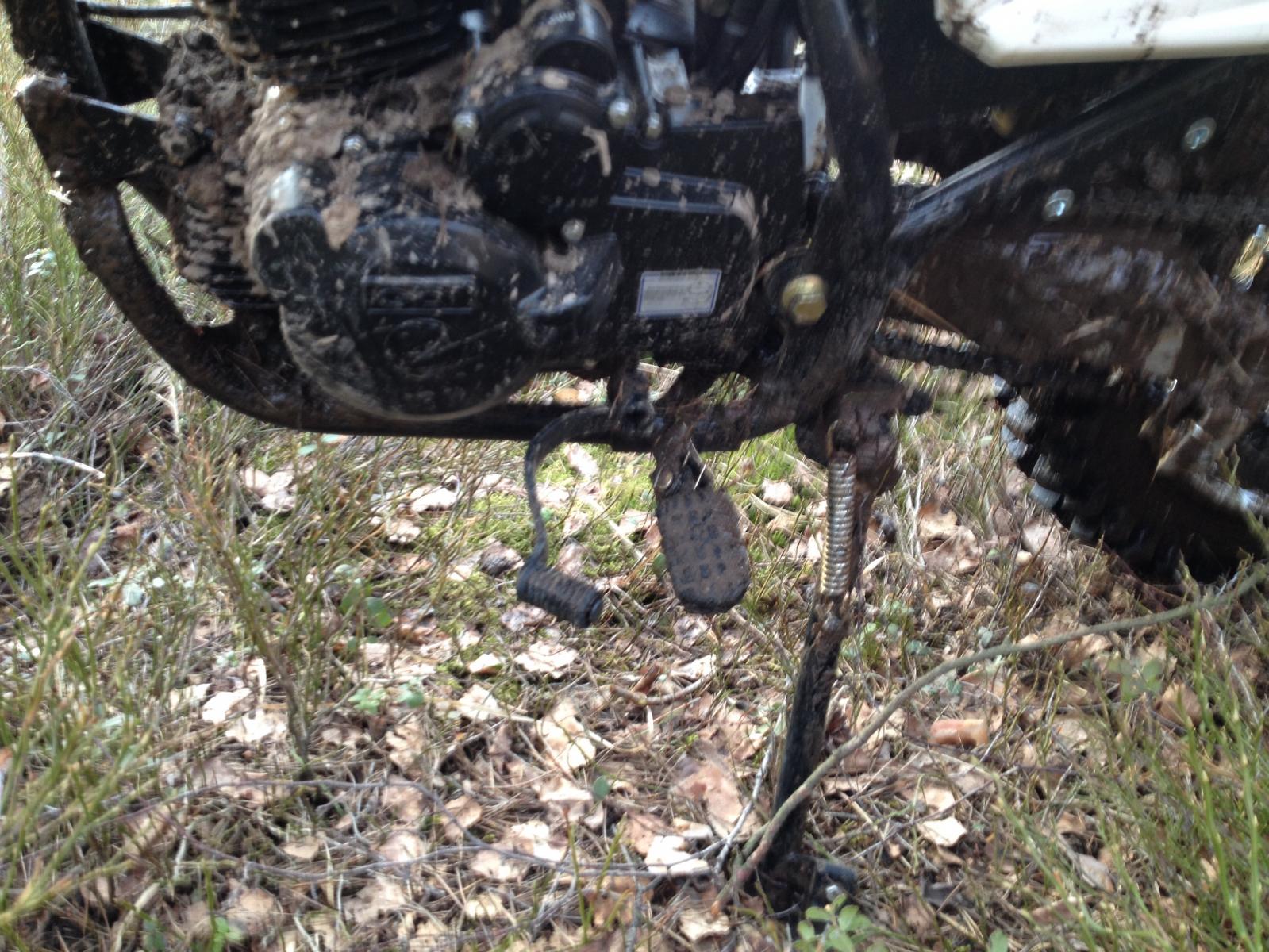

Я вот не согласен!))) Вчера по грязище катались неистово, трава и всякий мусор забивается под защиту и переднюю звезду! Цепь приподнимается и начинает царапать саму защиту! (фото нету, если интересно сделаю на выходных, следы остались) О_о А на байке отражается ужасными звуками, мне как новичку слышать которые как ножом по сердцу, чтобы почистить надо снимать, а когда по колено весь мокрый стоковым набором открутить не легко (накидной головкой было бы в разы проще). Возить надо, займусь этим вопросом более подробно, нужно что нибудь компактное и функциональное, чтобы родной бардачок не переделывать)
А еще я лапку кпп погнул о пень, так что гоняйте аккуратно! :)

 Лапка КПП не просто гнется - это так и должно быть, чтобы при падение или вывихе как на фото не сломать или погнуть вал... все кроссмены подвязывают лапку тормоза и скоростей на тросик, но при этом нажимной лапка (на что давить ногой) в идеале, должна быть откидной.. при таком тандеме - трос и откидушка, будет хорошая альтернатива, так как лапка согнется в месте сгиба чем уменьшит площадь соприкосновения с землей, а тросик сыграет свою роль....
