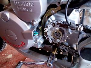

Посмотри под ведущей звездочкой пластиковое гнездо, возможно будет залочено чем нибудь. У нас такой двиг. Но лучше сделай фото, я объясню как найти если он там есть.
Вот фото проводов, там стоит уже датчик или его ставить надо отдельно?

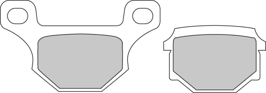

Задние колодки на Irbis TTR 250R 2013 года - Ferodo FDB384P.
Ещё важная информация: у фирм Carbone Lorraine, Nissin, частично Vesrah - таких колодок найдено не было.
Вот здесь есть информация по применяемости данных колодок, а также партнамберы у других производителей. Оказывается, таки у Vesrah есть то, что надо.
VESRAH VD 346
А вот такие колодки мне подбирали. Указанный кросс-референс на LUCAS неверен, эти колодки не подходят!
LUCAS MCB523
  • Like 6

Вот я как раз и искал такие, чтобы не шаманить. Ferodo FDB384P и аналог от Vesrah полностью идентичны родным. Поставил и поехал.
