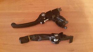

Всех приветствую. Подскажите пожалуйста где можно заказать: ("Рычаг сцепления в сборе KAYO KLX,CRF (W100012)") и Рычаг тормоза KAYO KLX,CRF (W450048)"), а то что-то не могу найти сразу оба рычага в одном месте. Можно какую нибудь альтернативу, главно короткие и что бы на ттр подошли.
Привет! Тоже нигде не нашел , но заказал вот такие вот , складные тоже , привезли , правда еще не ставил
  • Like 1
Это не совсем складные, скорее полу складные. Складные такие http://www.ebay.com/itm/350870533416?ssPageName=STRK:MEWAX:IT&_trksid=p3984.m1423.l2649 Олег (дырчик) советовал)))))
  • Like 1
Ну полу складные либо полностью складные , мне не очень важно ) Все равно при падении , мне кажется , это мало поможет. Они же идут на излом вверх либо вниз)
