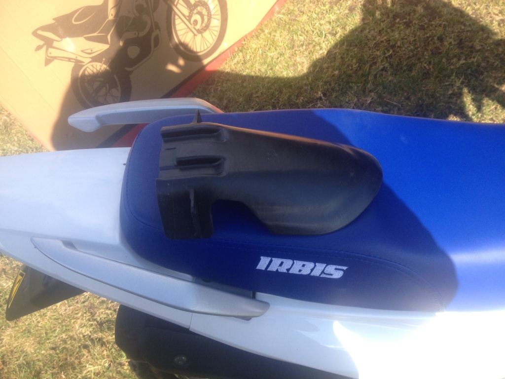

Вчера привез в деревню, собрал, обкатал "стендово" и даже прохватил тридцатничек с перекурами по полям. Впечатления не плохие, хотя пока не все понятно, ибо старался ездить очень аккуратно и никуда не лезть.
При сборке столкнулся с парой проблем - сорвал резьбу на ручке сцепления (будет стимулом поставить складные), наверное с пол часа промучался с подножкой (поражает сила товарищей, предлагающих в инструкции натянуть пружину пасатижами) ну и места крепления пластика пришлось доработать кувалдой.
Есть два вопроса к знатокам:
1. После окончания сборки осталась пара лишних болтиков-гаечек-непонятных шайбочек и какая-то штука (картинку прилагаю). Лежала упакованная с передним крылом.
Кто знает, что это?
2. Непонятки с нейтралью. На ходу ловится без проблем, особенно с первой на вторую, на заглушенном двигателе еще лучше, а вот на месте отказывается ловиться вообще, минут 15 пытался.
Что посоветуете?
Заранее спасибо за ответы!
Кто знает, что это?
Что посоветуете?
это брызговик, ставиться на маятник за амортизатор, крылом вверх. после сборки у меня тоже остались лишние болты, шайбочки, одна непойми шайбочка или втулка(всего три таких было), ума не приложу куда они нужны))
